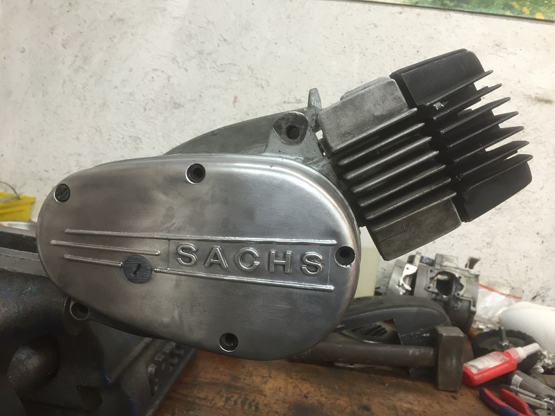

Nachdem mir der 50ccm Banana Zylinder Klemmte, musste was neues her......Zylinder Hohne plus neuer Kolben wäre mich zu Teuer gekommen. Da mir 50ccm ein bisschen zuwenig sind und der 80ccm Athena mein Motor in einzelteile zerlegte entschied ich mich für 70ccm :D
Als Basis dient ein Sachs 503 AL Block.
der Zylinder habe ich aus Ricardo ergattert (40.-) ein 45mm K-Star Zylinder mit 4 Überströmer, 2 Boostports. (Gleiches Layout wie Akoa und Athena)
Zuerst wurden die alten Löcher mit Kaltmetall zugemacht, jedoch würde ich im nachhinein Schrauben mit Locktite verleimen da Kaltmetall nicht so toll hält.
3 von 4 Löcher gehen tiptop zum bohren. Das letzte unten Rechts überschneitet sich zu 40% mit dem alten Loch, dies habe ich auf der Fräsmaschine gemacht doch das Gewinde kam ziemlich schei**e raus. Ich sicherte das ganze bi der Zündungsseite mit einer Mutter und übergoss diese mit 2K Araldit :mrgreen:
Zugleich wurden die überströmer dem Zylinder anpgepasst.

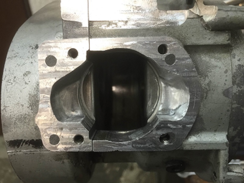

Den Motorblock habe ich auf 48,1mm ausgespindelt mit meiner geliebten Zicke. (Hermle UFW 700 mit SPS Störung :spassbremse: )

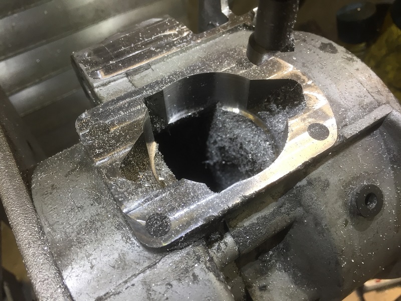

Die Dichtfläche musste ich auch noch Runterfräsen, wie viel es insgesammt gewesen sind kann ich nicht sagen.
die Steuerzeiten waren ziemlich hoch.
Einlass : 145
Üs :134
Auslass 170
Nach dem senken des Zylinders erhielt ich folgende SZ
Einlass : 150
Üs : 130
Auslass 168
ich wäre gerne mit dem Auslass und vorallem den Üs weiter runter jedoch wäre dann der Einlass viel zu hoch, dies war für mich die beste Lösung :)

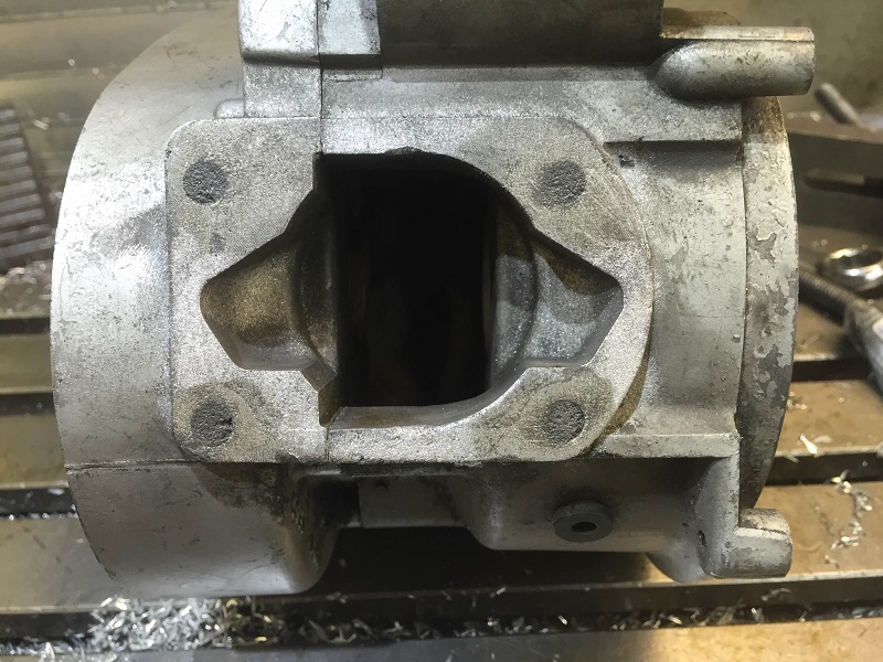

11.08.16 1129.jpg (150.95 KiB) 7337 mal betrachtet
Warum kann ich nicht mehr als 3 Fotos einfügen? andere können das doch auch?

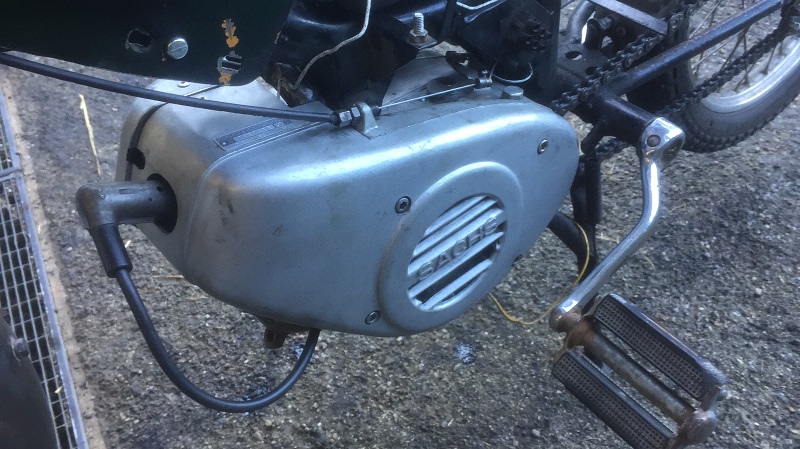

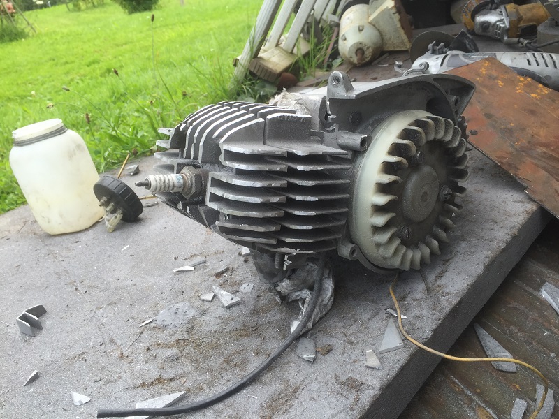

Gestern schraubte ich noch bis 1:00 Uhr am Hobel und konnte sogar noch einen First Run machen....bei 10Grad, mit T-Shirt und kurzen Hosen :mrgreen:
Ein zwick und er schnurrte wie ein Kätzchen. Es zeigte sich schnell, dass er mega Drehmoment untenrum hat (Kein wunder mit 18Grad Vorauslass) Das ding ist echt geil für steile Strecken da ich vom 1. in den 2. Schalten kann ohne Leistungsloch, es zieht einfach in jedem Drehzahlbereich.
Zurzeit fahre ich mit 15:40 Übersetzung und erreiche ca 60Km`h vlt kommt noch eine Längere übersetzung, mal schauen.

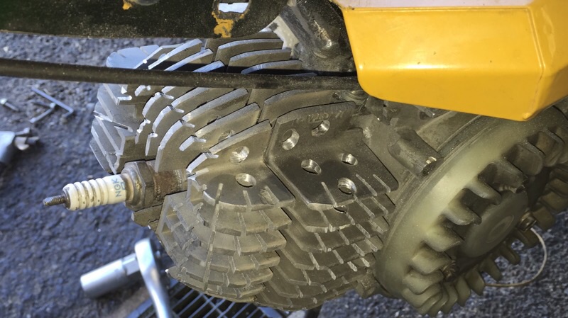

Heute habe ich den ganzen Zylinder zerschnippselt und unter die Gebläseverschalung gequetscht und noch ein paar Löcher durch die Kühlrippen gebohrt um eine bessere Kühlung zu erhalten.
Gekürze Kühlrippen
Gekürze Kühlrippen
70ccm k star 085.JPG (227.96 KiB) 7209 mal betrachtet
Sieht so echt geil aus da man von aussen nichts ahnt (Ausser der Selfmade ASS :bravo: )
70ccm k star 094.JPG (162.02 KiB) 7209 mal betrachtet
70ccm k star 102.JPG (174.72 KiB) 7209 mal betrachtet
Die Tempratur ist jedoch hart am Limit, bei 5Minütiger Bergfahrt wird der Zylinder 133Grad Heiss und der Kopf sogar 145Grad.
Auf der geraden komme ich so auf 110Grad, die Kühlung muss noch überarbeitet werden :(

UPDATE!
Heute klopfte ich ein paar Pässe mit dem Temp. Sensor. Geradeaus komme ich auf plus minus 85° bei der fahrt und wenn ich ihn abstelle steigt die Temp. auf 100°, die Messspitze ist beim Stehbolzen mit einer Mutter unterklemmt. Die frage ist nun ob dies die Stauhitze ist und ich bei der fahrt wirklich nur 85° habe oder ob 100° die eigentliche Betriebtemp. ist?
Zudem habe ich noch ein paar Schlitze rein geschnitten
Bei 5Min. Bergfahrt bei 12% steigung hat er bei der fahrt 100° und wenn man ihn abstellt 130°......Welcher Wert ist nun der richtige?
