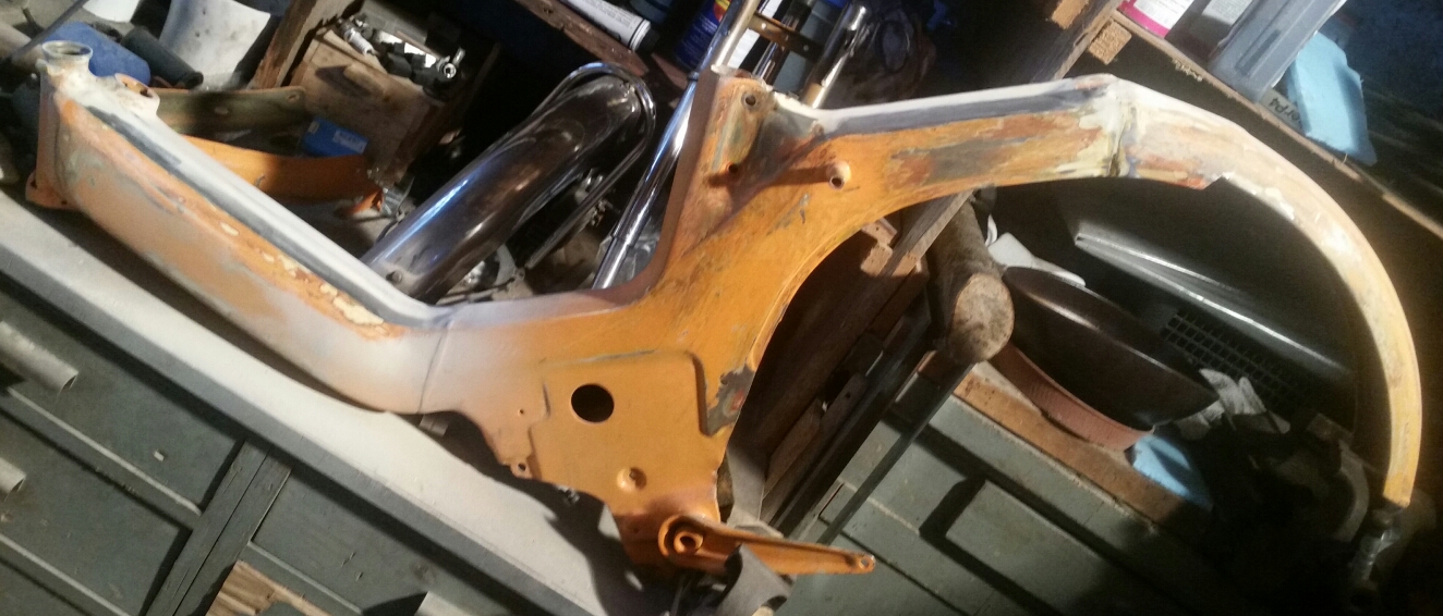

Ich habe kürzlich einen Rahmen erhalten der seine besten zeiten definitiv hinter sich hat... er wurde komplett gespachtelt wohl mit dem Ziel, dass er eine "runde" Form erhält. Es sieht echt katastrophal aus und ich weiss nicht wie ich den Spachtel runter kriegen sollte... ich habs schon mit Schleifen versucht aber das dauert ne ewigkeit :?
Kann man das sandstrahlen oder sonst irgendwie retten?

probiere mal mit einem Drahtbürstenaufsatz für den Winkelschleifer, dann hast du kein Metalabtrag beim Metall
ansonsten würd ich Sandstrahlen :wink:
Re: Spachtel Entfernen
Abbeizpaste müsste den Spachtel ebenfalls lösen.
am besten sandstrahlen (lassen). Dann ist wieder alles wie vorher.
nur sieht man die Beulen dann eben auch wieder. :facepalm:
ist leider schon so, dass Spachteln sieht wenn man es macht erstmal übel aus. Da MUSS man jede Menge schleifen und das sehr sauber damits wieder ne saubere Fläche gibt. Viel, viel arbeit für ein halbwegs gutes Resultat :(
Da muss man druch, oder drauf verzichten.

Ja beulen hatte es bisher eben keine, es wurde nur aus optikgründen gespachtelt :facepalm:
Kennt denn jemand von euch ein gutes sandstrahl geschäft wo man soetwas günstig machen kann?
Wisst ihr die ungefähren preise?
Ansonsten kaufe ich mir einfach einen neuen rahmen...

Lässte es am Besten in DE machen gibt einige geschäft wo Bersand aus der Schweiz annehmen und das recht schnell erledigen beim Strahlen liegste dann etwa bei 30€

Kauf einen guten metalspachtel und einen bunsenbrenner oder heissluftföhn….spachtel aus Metall heiss machen und spachtel auf dem rahmen heiss machen flutschd weg wie butter ;)

Ich lasse mein Zeugs im Bad Knutwil (Luzern) Sandstrahlen.
