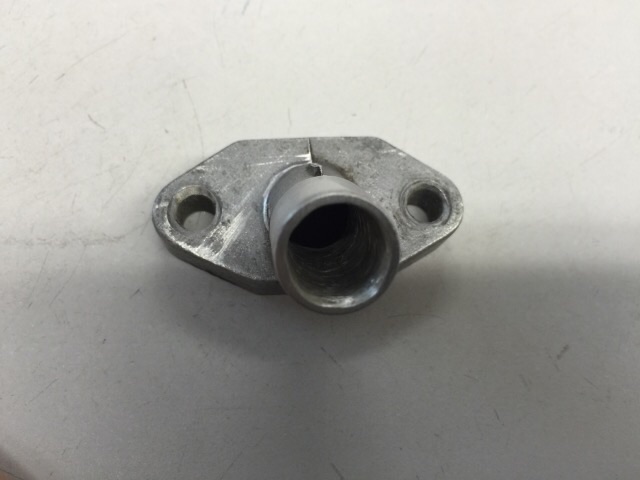

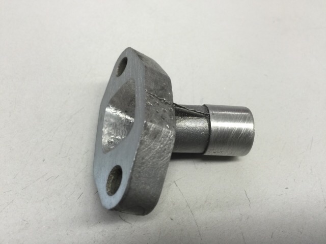

Hab jetzt auch ein paar Versuche mit Stutzen und Gaser gemacht.
Belmondo original 9er Gaser mit 9er Stutzen
15 Swing Vergaser mit 15er Stutzen
10 Bing Gaser mit 12er Stutzen und an den EInlass angepasst.
Variante 3 ist bis jetzt die beste
