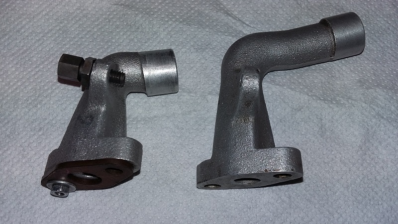

Unten habe ich mal ein Foto der Orginalen kurzen und langen Ansaugstutzen gemacht.
Da siehst du das alles nicht im Winkel ist.
Darum kam mir die Idee den kurzen zu verlängern.
Wenn du mir solche langen Ansaugstutzen herstellen könntest würde ich dir einen schicken damit du eine genaue Vorlage hättest.

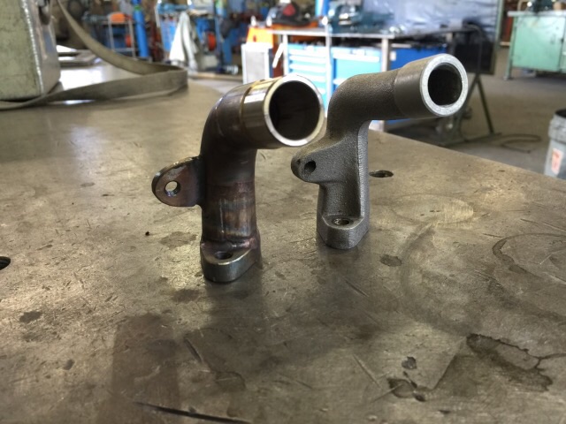

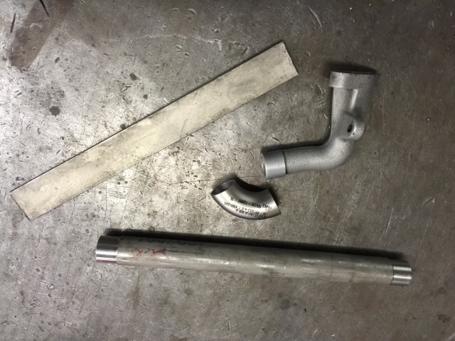

Ein kleiner Vorgeschmack...
- Stutzen mit Bogen
- image.jpg (106.43 KiB) 6296 mal betrachtet
- 16mm Stutzen
- image.jpg (89.47 KiB) 6296 mal betrachtet
Re: Ansaugstutzen 503 Lang ausbohren
Wow..
.. Wie hast du den engen Bogen gebogen?
Die Bögen kann man kaufen.. Gibt verschiedene Radien zu jeweiligen Rohrdurchmesser..
Ist natührlich einfacher eine Gehrung zu schneiden und zusammen zu braten..
Aber Ecken machen Turbulenzen..Bei Bögen hat man sicher einen besseren "Flow"
