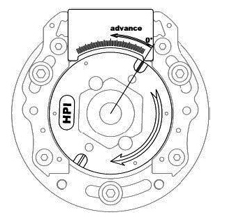

Ich möchte kommende Woche meinem Puch Maxi mit E50 eine gebrauchte HPI Innenrotorzündung verpassen.
Nun da keine Anleitung dabei war hab ich jetzt das Internet ein wenig durchstöbert und glaube es kapiert zu haben:
Zuerst das Bild das mir am meisten geholfen haben sollte:
Ich verstehe es so, dass dieses für rechtsdrehende Motoren also mich relevant ist.
Also die Markierung rechts, der Hpi Prägung.
Diese soll bei OT mit der Ecke des roten Kasten am Stator fluchtend angezogen sein.
Danach muss der Rotor um 18 Grad gegen die Drehrichtung bewegt werden.
Dann den Stator drehen, bis die Markierung/Ecke mit der des Rotor fluchtet und festmachen.
Natürlich alles anschliessen und dann sollte es losgehen oder habe ich was vergessen?
Stimmt das soweit?
Was habe ich zu beachten?
