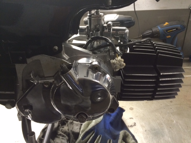

Gestern mal ein bischen die Poliermaschine entstaubt... :bravo:
Re: Walco GS25 will an's RAB
Hast du gut hingekriegt. :bravo:
Mir persönlich gefällt jedoch der polierte 502 Motor nicht sonderlich. Da finde ich es passender, wenn er nur schön lackiert ist.
Du solltest das Luftfiltergehäuse, den Vergaser und den Membranflansch auch noch polieren.
Passend wäre noch, den Zylinder mit hitzebeständiger Farbe zu lackieren. Die Kanten der Rippen könntest du dazu blank schleifen.
Richtig klasse sähe es noch aus, wenn die Rippen am Zylinderkopf ebenfalls poliert wären oder mindestens mit Glasperlen gestrahlt.
grigri
Beiträge: 369
Wohnort: Kappelen
Beitrag von grigri »
@ Taurus: nur Geduld! :D

eyeyey lecker Motörchen... :thumbup
Beitrag von speedfreak »
Heiii, coool!
Was machst du damit das Teil nicht wieder anläuft und matt wird???
Gruss speedfreak
grigri
Beiträge: 369
Wohnort: Kappelen
Wie ich den Glanz beibehalten kann weis ich noch nicht. Das ist meine erstes Polierprojekt.
Frölein Google liefert da auf die Schnelle mehrere Varianten:
1. Unipol Metal-Polish
2. Liquid Glass
3. Zaponlack
Hat jemand schon gute Erfahrungen mit einem Mittelchen gemacht?

Wieso nicht einfach ne dünne Schicht Klarlack? :P
P.S. sieht sehr geil aus, dein Motörli :hi: :thumbup
Ich hab mit Klarlack nicht gute Erfahrungen gemacht....Hält zwar, aber der Glanzgrad ist gleich 3 Nummern kleiner geworden ;-(
Ich habe mich mal ein Bischen durch ein paar Autotuner-Foren gelesen.
Poliertes Alu zu schützen ist ein weit verbreitetes Problem für das es offenbar kein Patentrezept gibt.
Klarlack hat den Nachteil (wie schon von speedfreak geschrieben) dass es den Glanz frisst. Zudem hält der Lack auf der super glatten Oberfläche schlecht.
Als erstes mache ich nun die einfachste Variante von allen. Nämlich gar nichts! :lol:
Hochglanz poliertes Alu sollte nicht all zu schnell anlaufen. Fals doch, sollte der Schleier relativ einfach von Hand auspolierbar sein.
Mal gucken...
Du kannst den Glanz mit einer guten Autopolitur etwas länger erhalten.
Ich verwende für lackierte Flächen, wie auch Chrom- oder Aluteile Farécla G3 und 3M Politur.
http://www.farecla.com/automotive-trade" onclick="window.open(this.href);return false;
http://sury.ch/3m-09377-perfect-it-iii- ... t1j4nons71" onclick="window.open(this.href);return false;
Ich habe mal vor Jahren von beiden Produkten je eine Flasche bei meiner Autowerkstatt bezogen, welche auch eine Lackiererei betreibt.
Das Zeug ist nicht billig aber top und nicht zu vergleichen mit dem, was man im "Hobbyhandel" bekommt.
Du könntest es auch mal mit Metarex versuchen. Das nimmt der Lehrbetrieb meines Sohnes für jegliche Metalle. Sie erziehlen damit ebenfalls Top-Ergebnisse mit geringem Kraftaufwand: http://www.die-drogerie.ch/Gepflegter-H ... -200g.html" onclick="window.open(this.href);return false;
Also der hier war nach 2-3 mal fahren schon fast nicht als poliert zu erkennen, Nahe dran an:
"Tami esch au schad om d Arbet "
Deswegen hab ich ihn nochmal poliert und lackiert, so bleibts wenigstens etwas glänzig......
