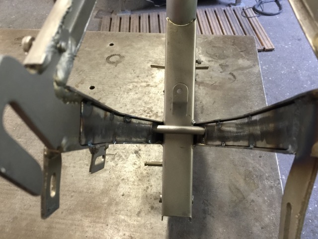

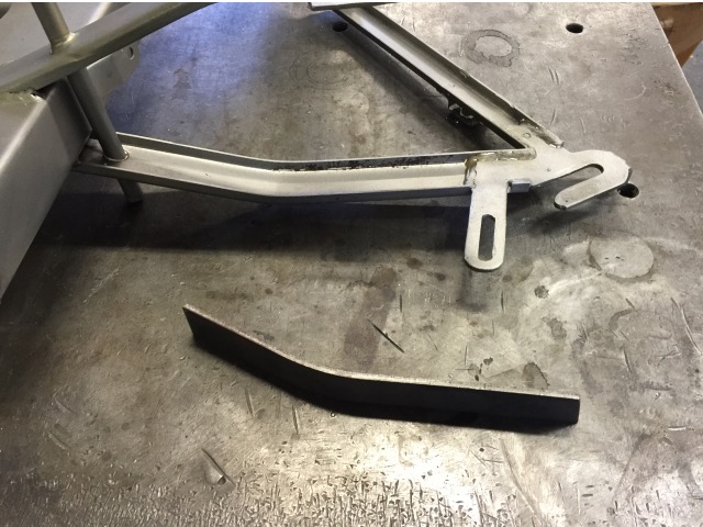

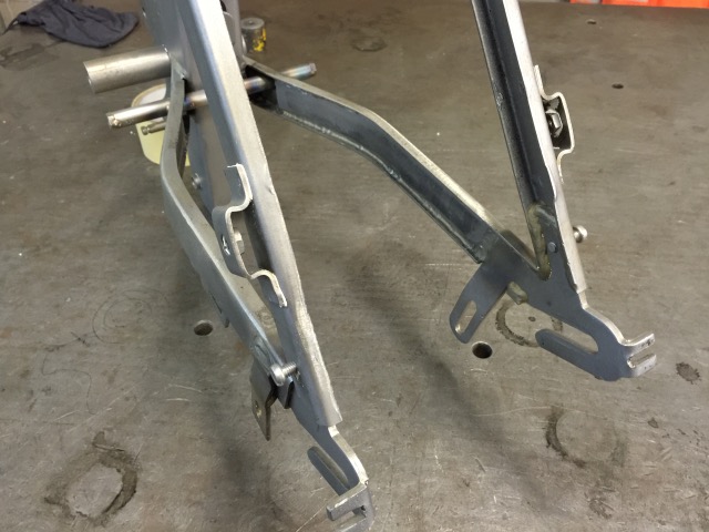

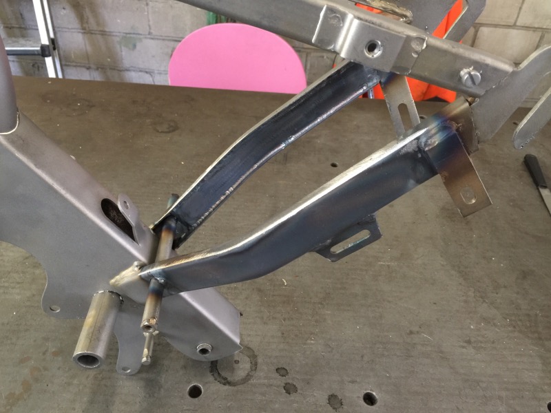

Ich kenne die Belmondo Rähmen nicht, zwar sehe ich das gebrutzelt wurde jedoch nicht genau was. Hast du noch n Bild wie es vorher war? :P Das was ich sehe sieht aber sehr profesionell aus :roll:

Klar hab ich :)
Fertig gebrützelt
Fertig gebrützelt
Eingeheftet
Eingeheftet
Vorher Original
Vorher Original
