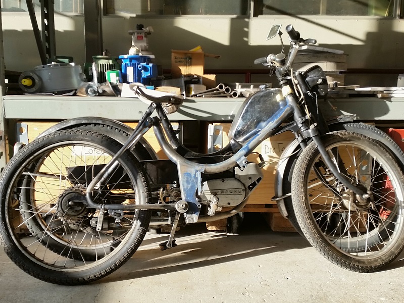

Hallo, ich möchte euch einladen bei meinem Umbau von meinem Prior mit Sachs 502 Motor dabeizusein.
Dieses Forum hat mir sehr viel gegeben an inspiration, Wissen, verschiedenen Ansichten und spannenden Dialogen. Ich war immer nur passiver leser und habe profitiert.
Jetzt möchte ich etwas zurückgeben!
Und das tue ich indem ich euch an meinem Umbauprojekt teilhaben lasse...
Ich hoffe, dass der eine oder andere sich inspirieren lässt, mal selbst etwas an seinem Mofa zu reparieren / Umzubauen.
In diesem Sinne Viel Spass.......
- Ausgangslage: Von mir aus gesehen "verbasteltes" Prior mit 502 Motor.
- prior001.jpg (254.24 KiB) 9682 mal betrachtet

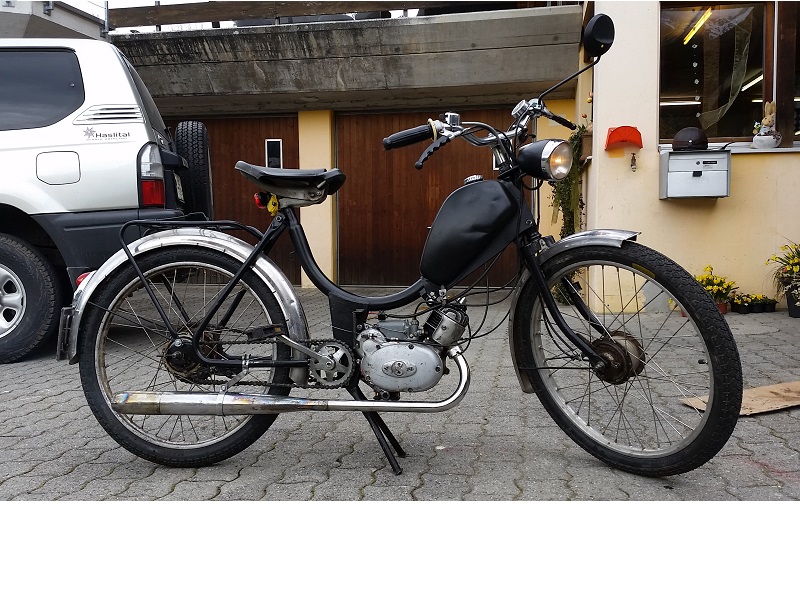

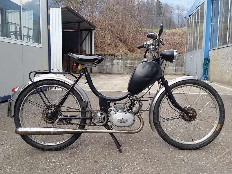

Hier ist noch der original Sustand zu sehen...
Ich finde das Riffelblech und den kurzen Stumpen Auspuff nicht passend.
Schade ist auch, dass keine Seitenbleche vorhanden sind....
- prior0012.jpg (184.98 KiB) 9675 mal betrachtet

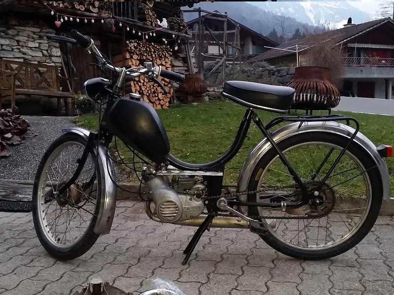

Ich hatte das Gefühl das Mofa muss optisch länger und niedriger werden.
Dazu habe ich den Auspuff verlängert, einen niedrigen alten Sattel befestigt und die Riffelbleche entfernt.
So habe ich das Gefühl sieht das Mofa "stimmiger" aus.
Die hohen neuen Bänkli Sattel finde ich sowiso nichts für ein altes Mofa.
- prior003.png (954.48 KiB) 9674 mal betrachtet

Re: Sachs 502 Prior zu Bobber Umbau / Restauration
Jetzt bekommt mein Prior Bobber noch ein Bruder
Ich hätte dem Auspuff eher den Topf verlängert anstatt das Flammrohr aber jedem das seine.
Bin gespannt was noch kommt.

Erstmal Herzlich Willkommen bei uns!!
Cooles Teil. Aber mit dem Diffusorwert wird der nie und nimmer nur Ansatzweise richtig laufen obwohls cool aussieht.

Welcome im Forum!
Cool dass Du dein Projekt mit uns teilst!
ich finde Du hast da eine schöne Basis gekauft, Da brauchst gar nicht viel dran machen, Der tiefe dehnfeldsattel, passende Griffe.
Und Baba hat recht was er sagt. Mit dem kurzen pot läufrt unter umständen bedeutet besser. Hast Du mal probiert?

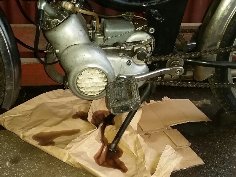

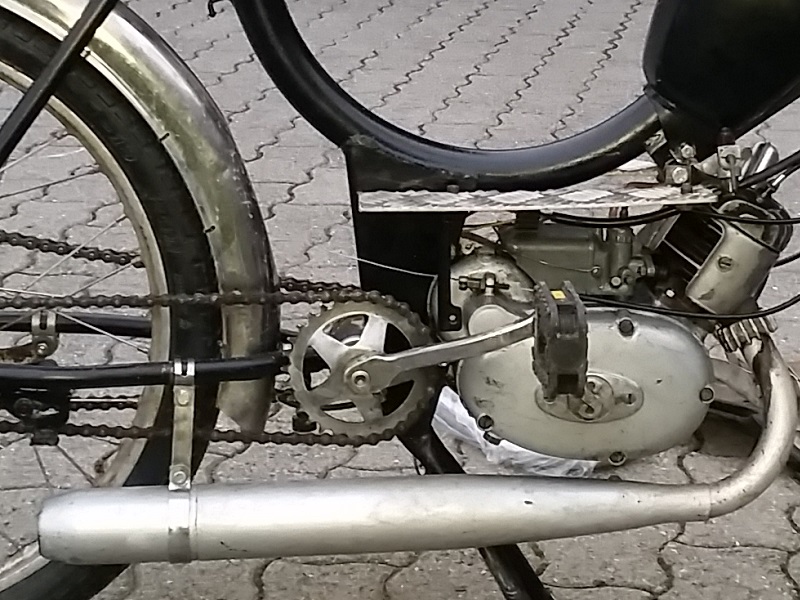

@sachs-4ever Genau das habe ich mir auch gedacht als ich das resultat meinerMühen (ein Rohr abdrehen und ans Flammrohr schweissen) gesehen habe. Nein im ernst habe gestern darüber nachgedacht, ob ich die Verlängerung vom Topf schweissen soll oder nur die Schraube verlängern und das zusätzliche Segment klemmen soll... ?
@ Babaloo und GlamBobber Hatte ich auch Angst davor, kann euch aber beruhigen. Für mich war kein fühlbarer Unterschid festzustellen... Nichts desto trotz habt ihr recht, ich werde das Flammrohr kürzen und den Topf verlängern.
zum bild
Der "frisch revidierte" Motor hat offensichtlich nur frische Lager und Dichtringe verpast bekommen. Die Lagerbuchsen wurden wohl nicht getauscht.
Vielen Dank für eure tipps...
zum bild
- Der "frisch revidierte" Motor hat offensichtlich nur frische Lager und Dichtringe verpast bekommen. Die Lagerbuchsen wurden wohl nicht getauscht.
- prior004_motor.jpg (179.6 KiB) 9580 mal betrachtet

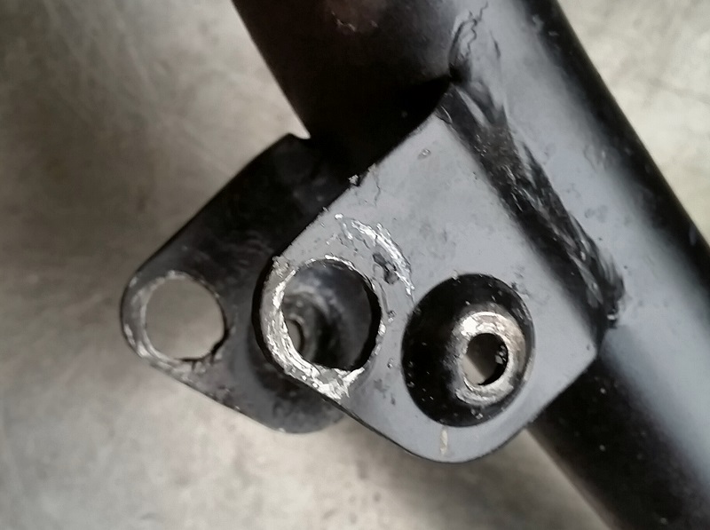

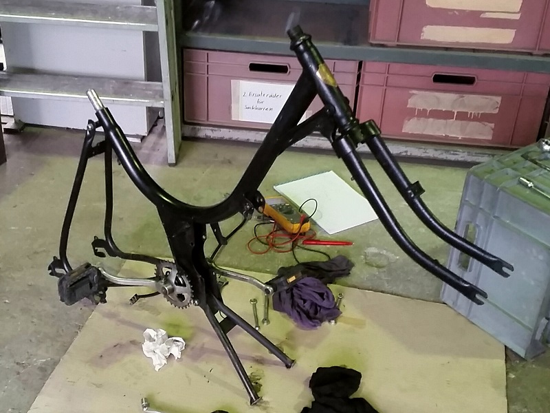

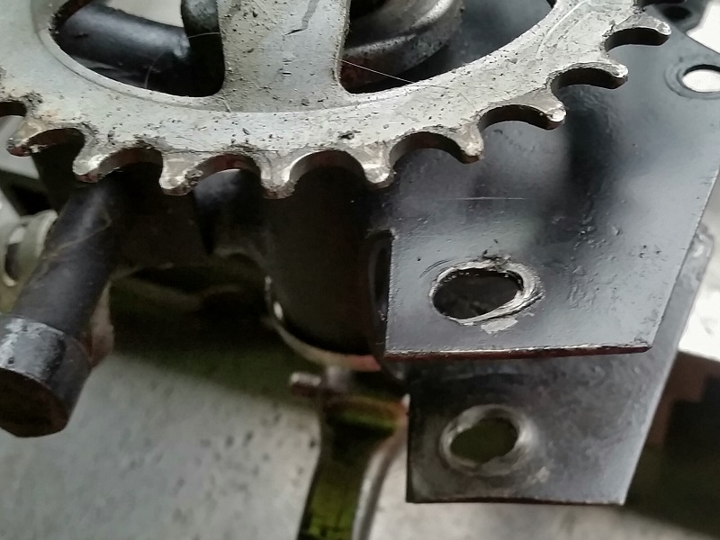

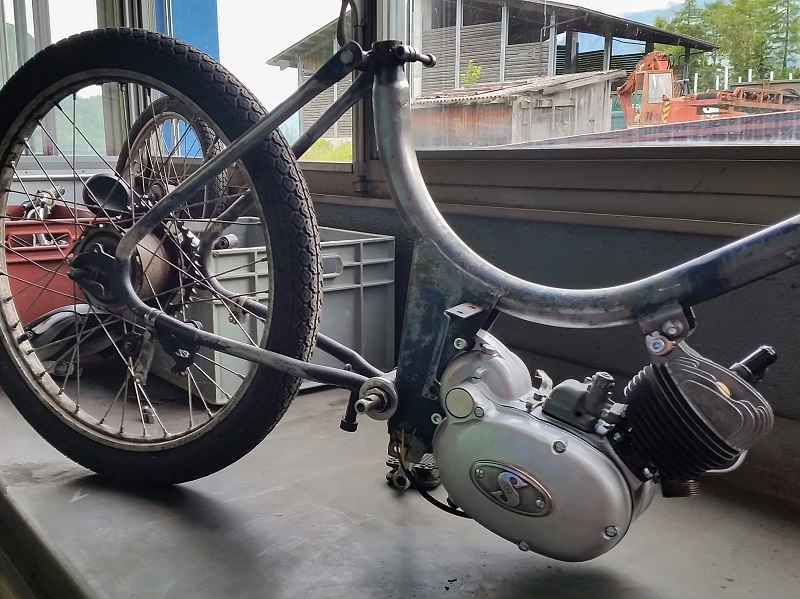

Jetzt muss ich handeln. So habe ich mir gedacht ich zerlege ihn mal um zu schauen was sonst noch alles so ans Tageslicht kommt...
- Bei genauerem Hinschauen ist das eine oder andere ausgeschlagen.
- prior007_Mot_halterng.jpg (101.53 KiB) 9577 mal betrachtet
- Einzelteile
- prior006_Parts.jpg (140.02 KiB) 9577 mal betrachtet

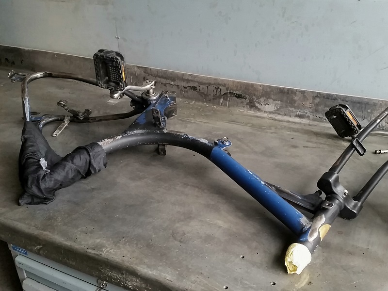

- So sieht der Rahmen gut aus
- prior005_RahmenGestrippt.jpg (150.08 KiB) 9577 mal betrachtet

Die Motorhalterung vorne und die Ständerhalterung sind komplett ausgeschlagen.
Da muss eine neue Haterung angeschweisst werden...

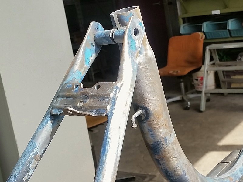

Als ich den Rahmen fürs schweissen gereinigt habe, kam bereits die nächste Überraschung... Ach du schei**e da ist Spraydosenlack auf meinem Mofa....
"Und ich Depp habs nichtmal bemerkt"
Auf die "Buurebländi" hereingefallen.. hahaha
Beim Bremspedal war noch, wie eigendlich bei fast jedem Mofa, der Splint der das Durchrutschen der Bremswelle verhindert durchgewetzt..

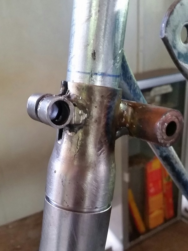

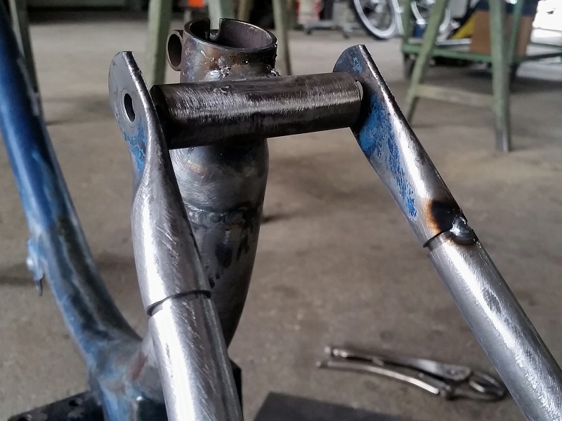

Noch zur Sattelrohr.. Die Rohre mit denen die hintere Schwinge befestigt und der Sattel geklemmt wird waren völlig verzogen was zu einem quer stehenden Hinterrad führte.
Ich habe den Verdacht, dass ein zu kleines rohr verwendet wurde und dann einfach vollekanne Angezogen wurde.
Beim zurückbiegen ist mir das Sattelrohr gerissen... schei**e.
Da das ganze Gewicht dort übertragen wird waage ich mich nicht das Rohr so zu lassen..
Meine Idee ist es das Rohr zu drehen, so dass ich hinten ein durchlaufendes Rohr verwenden kann und das originalrohr nur noch dazu verwende den Sattel zu halten.
Als ich das Rohr geschnitten habe und eine passende Hülse angefertigt habe, dachte ich mir: Das sieht in dieser höhe eigendlich noch so gut aus. Und habe mich dazu entschieden das es jetzt auch keine Rolle mehr spielt, da der Rahmen sowiso nicht mehr original ist.
Zu diesem Zeitpunkt kam mir mein Gehirn in den Weg....
Ich drehte mal wieder ab und kürtzte kurzerhand das Sattelrohr um 40mm und passte die Heckschwingen an den tieferen Rahmen an.
So hatte ich die gelegenheit die beiden verzogenen Schwingen wieder exakt auszurichten.
Ich habe Die Schweissnäte nachträglich auf 420° erhitzt um Spannungen abzubauen und die Schwinge so verschweisst, dass sie wenn sie angeschraubt wird leicht unter Spannung steht. Ca. 3mm Versatz.
- prior012_SattelstützeHeckSchw.jpg (130.22 KiB) 9585 mal betrachtet
- prior011_SattelstützeNeu.jpg (113.4 KiB) 9585 mal betrachtet

Hier ist das Resultat. Das Heck wirkt sofort massiger, das ich die Schwingen ca. 6mm weiter auseinander montiert habe. Die übrigen "Flicke" am Rahmen sind auch gut gelungen.
Das gerissene Sattelrohr habe ich mit hilfe eines Kupfer Zylinders und einer TIG Anlage geschweisst. Anschliessend auf 450°C erwährmt um das Stahlgefüge zu entspannen.
"Gott gebe, dass es hebe, solang ich lebe"
Ich werde den Sattel auf der Hülse, die ich eingeschweisst habe aufstehen lassen, dass ich die Schweissnaht am Rohr nicht zu fest belasten muss....
Das original und das modifizierte im Vergleich...

Zum Auspuff: wenn du schon Drehbank und co. zur verfüngung hast mach doch ein komplett neuer Topf. Ich würde aber ein grösseren Durchmesser machen so ca. +1cm. Die alte Schikane kannst du in das neue verschraubbare Endstück einpflanzen.

@Bikeman Ja ich denke schon. Ich weis aber immer noch nicht warum man das Ding Tretwelle nennt...? Ich habe immer gedacht es sei zum bremsen da
@Sachs-4Ever Weisst du zufällig ob das ganze dann noch "legal" ist? Ich habe früher mal die Erfahrung mit den Fallenstellern gemacht, dass wenn nicht der Originaltopf drauf ist es sehr schnell zu "Diskusionen" kommen kann...

Mofa kommt von Motorfahrrad und es muss mit Pedalen tretend bewegt werden können .. iw so steht's ( oder stands) im Gesetz
Auspuff .. wenn du das Motorli tunest, kannst du n Florettpot dranmachen, die sind deutlich länger als die Originalen und bringen auch leistungsmässi etwas

Ja, aber der ist viel zu gross... an so nrm filigranen 502 kannst das nicht bringen
Er wills ja eher bullig ..
wart bis er den 4" drin hat
Ja das geht schon, aber eine zu grosde tröte beisst sich mit den dünnen rahmenstängeli

Zum Glück steht nichts im Gesetzt, dass man die Dinger auch zum Treten brauchen MUSS.
Den Auspuff möchte ich so ca. in diesem Durchmesser belassen... Mein Ziel ist ihn bis ca. hinten ans Rad reichen zu lassen. Und das Verhältniss zwischen Flammrohr und Topf sollte wieder stimmen. So wie es jetzt ist, ist es nicht gut.
Ich habe mir den Luxus geleistet und aus Deutschland einen 1,25PS Motor besorgt. Die gabs in der Schweiz kurzzeitig auch - sind daher also legal.
Weil mein Gehirn mir immer wieder Probleme bereitet, habe ich bei der Gelegenheit einen 1,5PS Zylinder mit Kolben mitgekauft und auf den Motor verbaut.
(hatte da mal wieder das Gefühl dass ein bisschen mehr schon immer ein bisschen Mehr gewesen ist...)
Es sieht wirklich alles wie original aus. Nichts verschliffen oder so.
Das einzige was ein wenig auffällt sind die etwas grösseren Kühlrippen.
Also Leistungsmässig sehe ich genug (Gehirnschliff sei Dank)
Ich denke ich werde den Max Speed zu Gunsten von mehr Kraft reduzieren. Aber zuerst muss ich mal rausfinden wie schnell es so läuft. Aber dass kommt später.
Zuerst die Arbeit, dann das Vergnügen...
