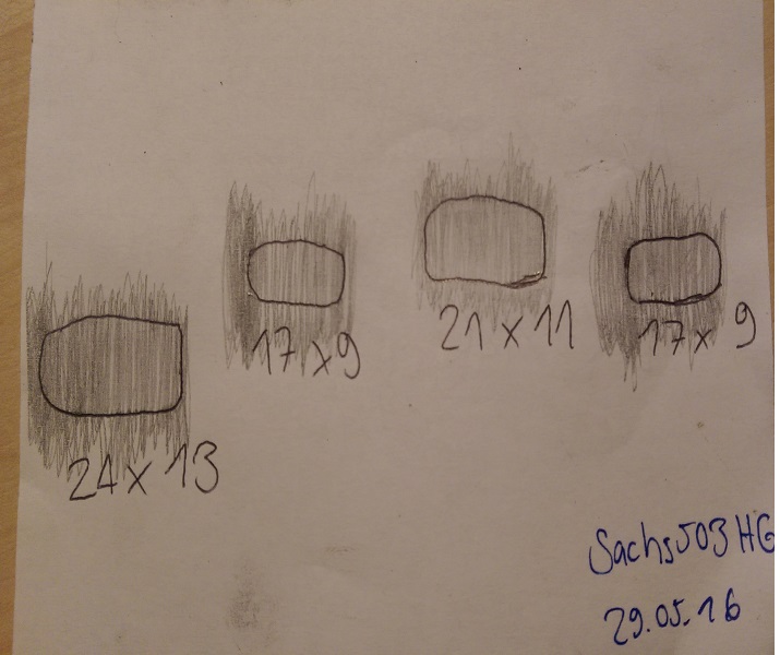

Bei meinem Sachs 503 HG möchte ich 60 km/h mit genügend Kraft erreichen.
Momentan läuft es leider nur ca. 50 km/h mit folgendem Setup:
-Zylinder gebohrt auf d 41mm
-Plombe draussen und Einlasskanal auf d 15mm gedremelt
-15er Ansaugstutzen
-15er Original Bing Vergaser mit 80er Düse
-Rennlufi
-Oripot mit gekürztem FR
-Zylinder und Zylinderkopf abgedreht
-Kolbenfenster 5mm
-Kolbenboden auf der Seite 1mm abgedreht
-Auslass, Überströmer und Einlass bearbeitet (siehe Portmap unten)
-Lift 2mm
-Übersetzung 16:37
Steuerzeiten:
ASZ: 163°
ÜSZ: 118°
ESZ: 120°
Nun möchte ich gerne wissen was ich tun kann um noch etwas mehr aus dem Zyli
zu holen. Kann ich mit der ESZ noch höher gehen oder soll ich die lassen?
Und wie siehts mit der ASZ aus?
Danke im Voraus :schweiz
sclfan
Alpina ML Sachs 503
*41mm Zylinder geportet*
*15 mm Bing*
*Florett Auspuff*
60km/h laut Polizei :)

Re: Sachs 503 41mm Zylinder
zwei Sachen passen nach meiner Erfahung nicht..
=> deine ASZ ist für den Originalpot grenzwertig, bzw mE zu gross.. nimm einen Florettpot oder eine Puchzigarre
=> dein Auslass ist kleiner als der Einlass.. mach den auf jede Seite 2mm breiter auf 25mm Breite
und suscht.. Kompliment.. du hast (fast) dein ganzes Setup angegeben. :thumbup
interessieren würde mich noch die Quetschkante und Bilder .. in den Einlass hinein.. vom Kolbenboden.. und was fürn Lufi hast du dran?
