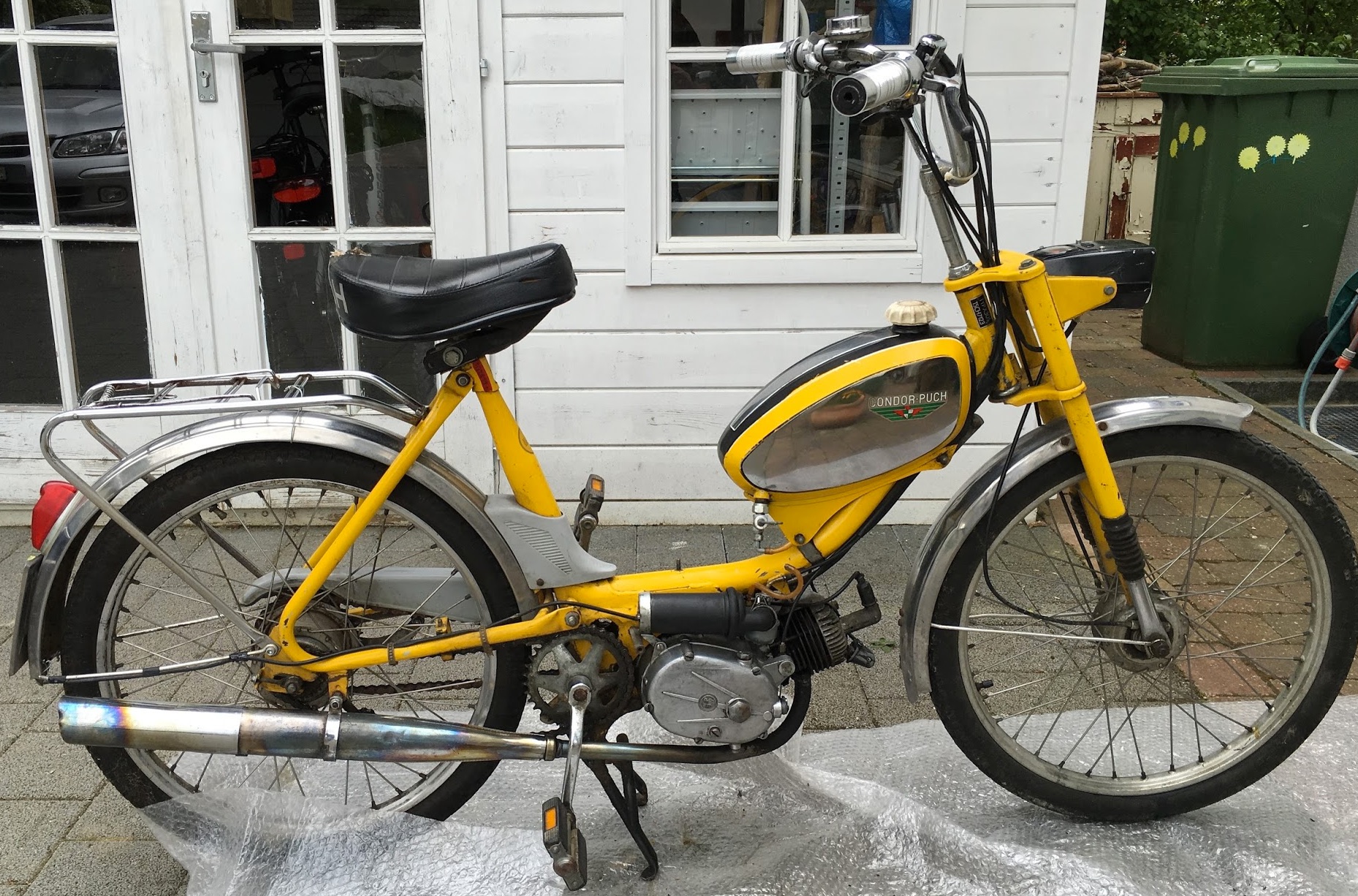

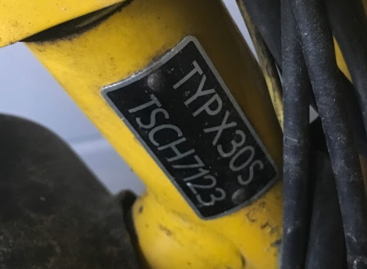

Ich bin seit heute neu im Forum. Der Grund dafür ist ein gestern erstandenes Puch X30 mit manueller 2 Gang Schaltung :-)
Kann mir jemand sagen...
...um welchen genauen Typ es sich handelt?
...welches Baujahr es hat
...wo es eventuell eine Reparaturanleitung gibt
Danke für eure Hilfe
Patrick

Wilkommen im Forum!
Es ist ein Puch Velux X30 S, das S steht für Sport.
Baujahr ist 1971.
Reperaturanleitungen gibt es so viel ich weiss von genau diesem Modell nicht, jedoch gibt es solche vom Vorgänger zu kaufen, grundlegend sind die verschiedenen Velux Modelle Technisch genau gleich, der Auspuff, Tank und die Gabel sind eigentlich das wesentliche was sich verändert hat.
