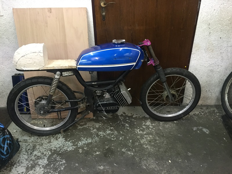

Ich eröffne jetzt auch noch ein Forum zu meinem Caferacer Projekt und bin auf eure Ideen und Meinungen gespannt!
Warum bau ich das Teil?
Ich hatte mein 80ccm Sachs 503 (inzwischen noch GME) in meinem Pony Cross, jedoch passte das ganze nicht zusammen. Der Rahmen vom Pony Cross ist nicht wirklich stabil und von der krassen Leistung geht sowiso alles kaputt. (Soll ich noch einen Theard zum GME Umbau erstellen?)
Da mir Bikeman seinen nicht verkaufen wollte, :hi: entschied ich mich kurzerhand selbst einen zu bauen :chop:

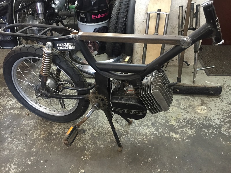

Die Basis war ein Hercules 623 Cross Rahmen, einer der stabilsten Rähmen die ich kenne :)
Da ich den Rahmen unten zerschneiden musste wegen dem Vergaser, Schweisste ich eine Verstärkung rein
und Oben direkt noch eine, die später als Tank halterung dient
iPhone 6 16.05.16 5105.JPG (238.99 KiB) 3594 mal betrachtet
Der Tank stammt von einer 125ccm Malanca, er passt ziemlich gut. Das Blau wird später druch Schwarz-glanz ersetzt.

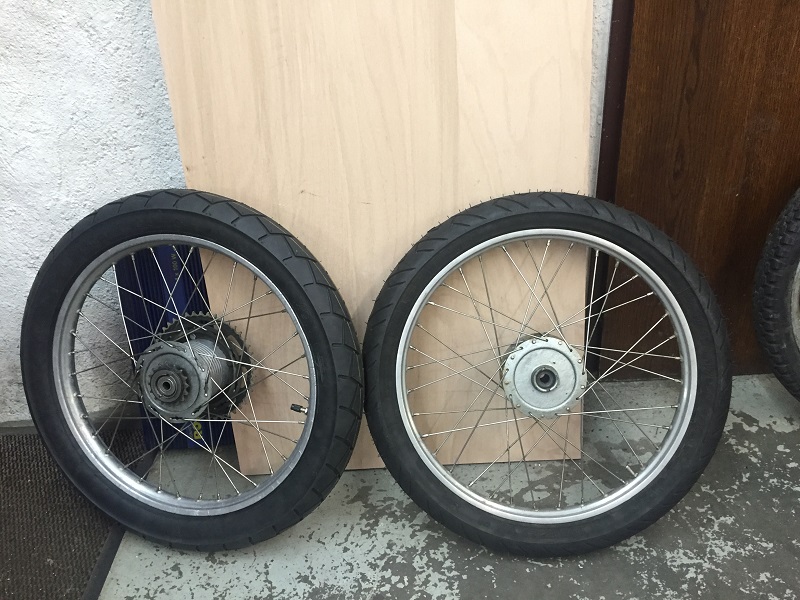

Pneus mussten natürlich Fett sein (2,75x17) vorne (2.25x17) :mrgreen:
iPhone 6 16.05.16 5061.jpg (201.54 KiB) 3594 mal betrachtet

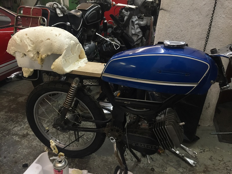

Zurzeit bin ich am Höcker dran, zuerst wollte ich ihn aus Holz machen jedoch wird das vieeel zu schwer und ich entschied mich für Polyester.
Dazu aber zuerst die Form aus 1K PU Schaum, habe jetzt noch die Hände voll von dem Teufelszeug :lol:
iPhone 6 16.05.16 5137.JPG (201.73 KiB) 3594 mal betrachtet

Ich habe heute die Löcher im Höcker mit gips gefüllt, jedoch passt er mir von der höhe noch nicht ganz :/
was meint ihr?
Der Theard zum GME umbau kommt noch diese Woche!

ich wusste, dass du auf der Lauer bist :D
die Ideen von Andern würde mich trotzdem noch intressieren
Re: Sachs 503 Cafe-Racer!
kennst du diese rennsattelschalen die niemand drauf hat im mofacup? die uebertrieben grossen, genau so siehts aus :^^

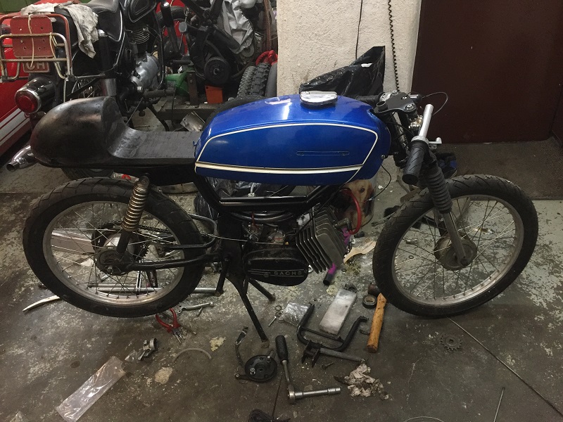

Es hat sich einiges getan, Höcker wurde um einiges verkleinert und ich bin jetzt am polyestern :

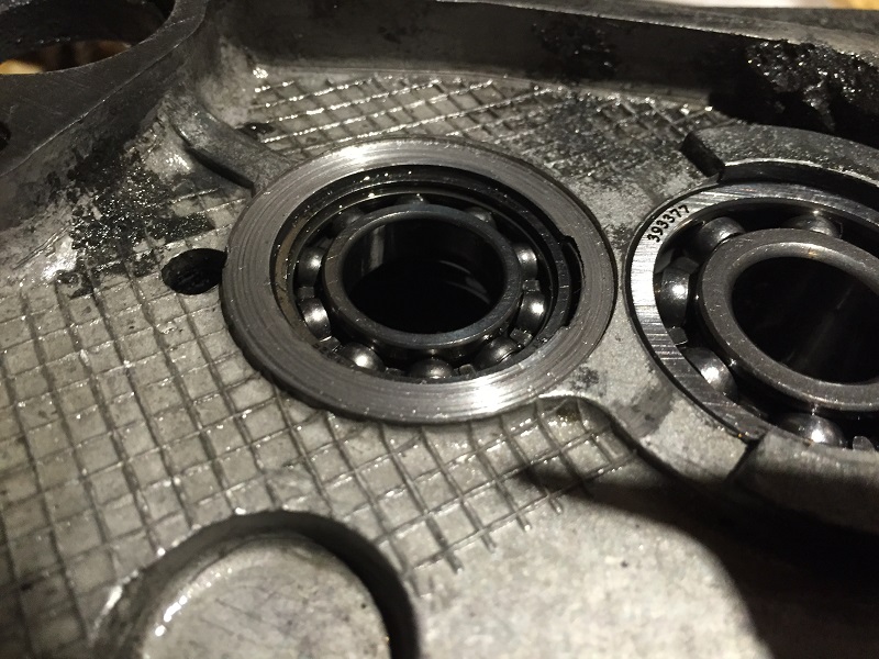

first-run wurde letztens gemacht, geht Gröber ab das Teil :D

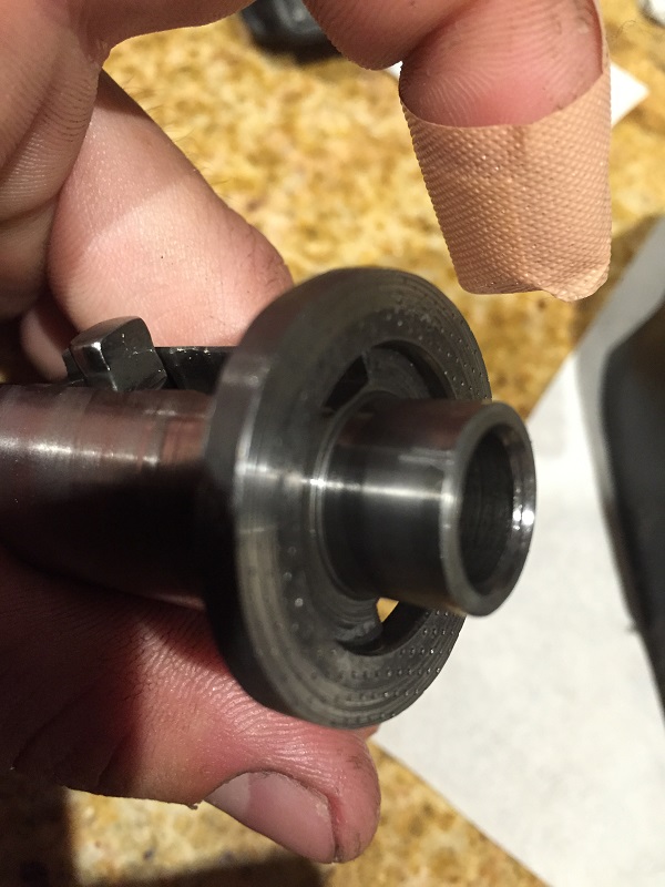

Jedoch war nach 3 Tagen schluss :( Getriebe macht mal wieder Probleme :spassbremse:
Der Anschlag für die Zahnräder auf der Hauptwelle rutscht mir aus bisher unbekannten Gründen immer von der Welle runte und streift dann am gehäuse.
Dazu kommt noch, dass die Gänge dann nicht mehr rein gehen. Motor ist zerlegt und wird bei gelegenheit gemacht :)

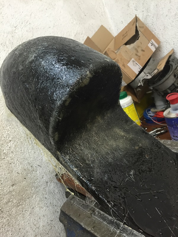

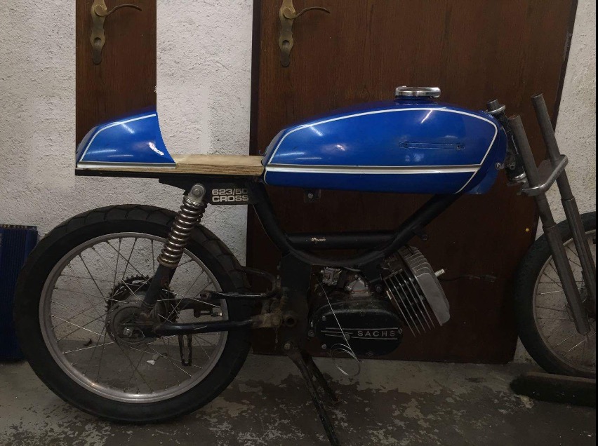

Meine ersten Polyester Versuche gelingen bis jetzt ganz gut,
3 Schichten sind drauf und ich sehe jetzt schon eine endlose Schleifarbeit :?
Dominik80460 hat geschrieben:.... ich sehe jetzt schon eine endlose Schleifarbeit :?
tja,... wer A sägt , muss B sägen... :XD
Kommt geil das teil... :thumbup
Es sieht zwar eher nach Mororrad aus als nach Mofa....
un wenn dir die Gänge rausfallen hast Du wohl iw Teile zuviel oder zu wenig eingebaut... :facepalm:
Wir sind gespannt.
