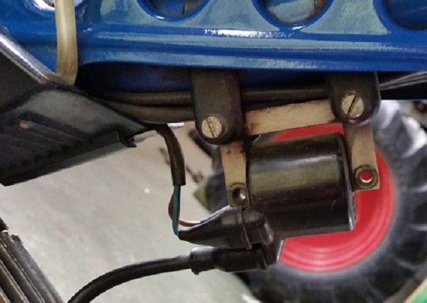

Wie ist es mit der Montage der Zündspule? Ich habe zurzeit eine aussenliegende Zündspule (die ersten Puch x30 NS hatten das)

Foto von der aussenliegenden Zündspule:
Die Halterung der Zündspule ist um den Rahmen befestigt, man könnte sie also problemlos wegnehmen.
Die neue Zündspule könnte ich ja dann auch unter dem Seitenschutz irgendwo verstecken, oder?

Wo hat er die Spule verbaut? Muss diese an Masse?
Ich könnte die ganze Einrichtung für die externe Zündspule doch dann auch wegnehmen und die neue Spule irgendwo unter dem Seitenschutz montieren?

buezeli00 hat geschrieben:Wo hat er die Spule verbaut? Muss diese an Masse?
Zündungsdeckel würde ori gehen oder?
Ich glaube, wenn ich wirklich eine elektrische Zündung kaufe, dann die HPI von Puchshop. :^^ :thumbup
Sohnemann hat die Zündspule an eine Motorbefestigungsschraube montiert, glaube ich. Ja, sie muss Masse haben.
Klar kannst du die unter einem Seitenschutz montieren, wenn genug Platz vorhanden ist. Du kannst sie doch aber auch unter dem Tank belassen, so wie es jetzt ist, oder?

Taurus68 hat geschrieben: Klar kannst du die unter einem Seitenschutz montieren, wenn genug Platz vorhanden ist. Du kannst sie doch aber auch unter dem Tank belassen, so wie es jetzt ist, oder?
Falls ich eine kaufe, könnte ich es wirklich dort lassen.. :thumbup
