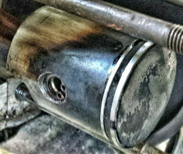

Ich habe bei meiner SI den Zylinderkopf abgeschliffen. Hat super funktioniert soweit. Anzug ist minimal besser, aber weit weg von gut.
Die Kompression ist immer noch recht schwach. Ich konnte es nicht messen, aber ich kann den Motor recht locker an der Kupplung von Hand drehen.
Zylinderkopf & -fuss Dichtung halten, habe vor dem Montieren etwas 2T Öl draufgetan, war nach 50km immer noch dort und keine Abgasspuren an den Dichtungen.
Mir ist aber aufgefallen, dass der Kolben recht schwarz ist. Auf dem Bild ist das gut zu sehen. Ich vermute, dass die Ringe zu klein sind, denn defekt sind sie nicht. Wie finde ich die passende Grösse?
Oder ist das normal so?
Brauche ich evtl sogar einen anderen Kolben?

So wie der aussieht würde ich einen neuen kaufen, der hat auch Riefen so viel ich sehe.

So wie der Kolben aussieht, solltest du auch den Zylinder neu honen.
Ich glaube nicht, dass es mit neuen Kolbenringen getan ist.
Die Kolbenringgrösse wird durch den Kolbendurchmesser bestimmt. Jedenfalls ist es bei den Sachs so.

Das wird demfall ein teurer Spass :/
Da kann ich ja wohl gleich ein neues Zylinderset kaufen, komme wohl günstiger
