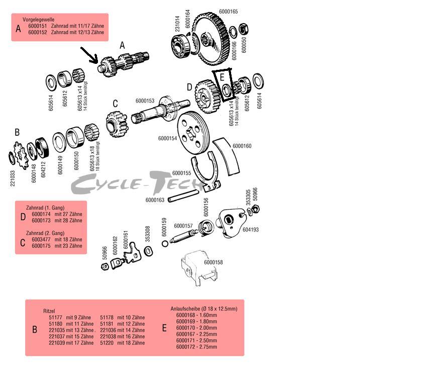

Aber nach einem kurzen Blick auf die Explosionszeichnung bin ich jetzt unsicher wie es eigentlich zusammen kommt.
Z50 Getriebe.JPG (71.89 KiB) 3320 mal betrachtet

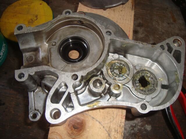

Scheibe mit der Bezeichnung E war bei mir auf der Vorgelegewelle (A) dort wo der Pfeil ist.
Zwischen dem Lagerring und der Ausgangswelle habe ich beim 1. Gang Zahnrad (auf der Zeichnung das mit dem D) fast keinen Platz bis zum Gehäuse, hat sogar ganz ganz minime Schleifspuren am Gehäuse. Daher wäre es eigentlich auch besser sie dort einzubauen. Aber der Vorbesitzer hatte mir gesagt das er denn Motor nie geöffnet hat und so weiss ich jetzt nicht wie ich es machen soll.
Wie würdet ihr es machen?

Würde die Scheibe E bei D einbauen..
Vorher aber noch kontrollieren ob A ohne die Scheibe E am Gehäuse ankommt! Wenn A am Gehäuse ankommt würde ich dort auch nochmal eine Scheibe E verbauen :thumbup
Habe mir auch 2 Z50 Motoren gekauft und keiner der beiden Motoren hatte diese Scheibe.. :spinner

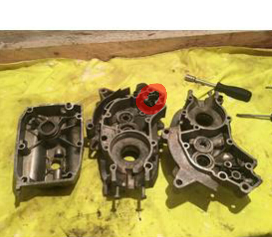

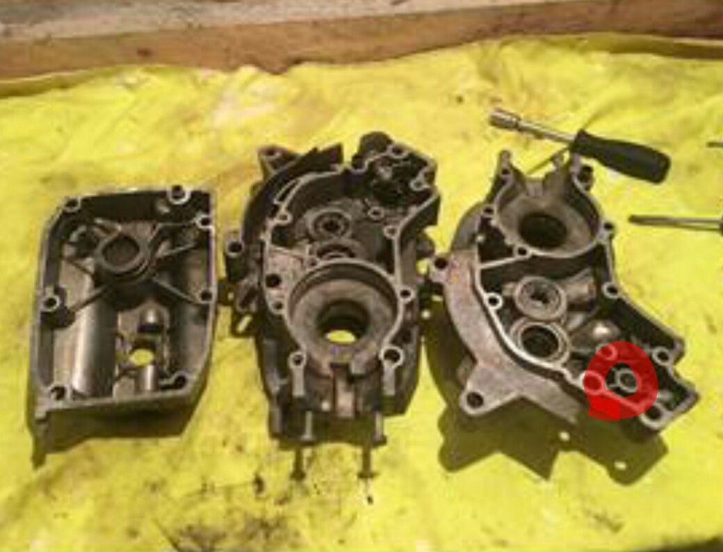

Also die Feder kommt in dieses Loch und dann kommt der Schnepper drauf..
Der Schnepper sitzt dann immer in einer dieser Einbuchtungen dieses Dinges hier:
Je nach Gang in einer anderen..

Das Gehäuse ist zwar vom Velux aber zwischen Lager und Kurbelgehäuse siehst ihn Spitzvoran eingebaut.
Der kommt in das Gegengehäuse, also nicht dort rein wo das Getriebe liegt.
