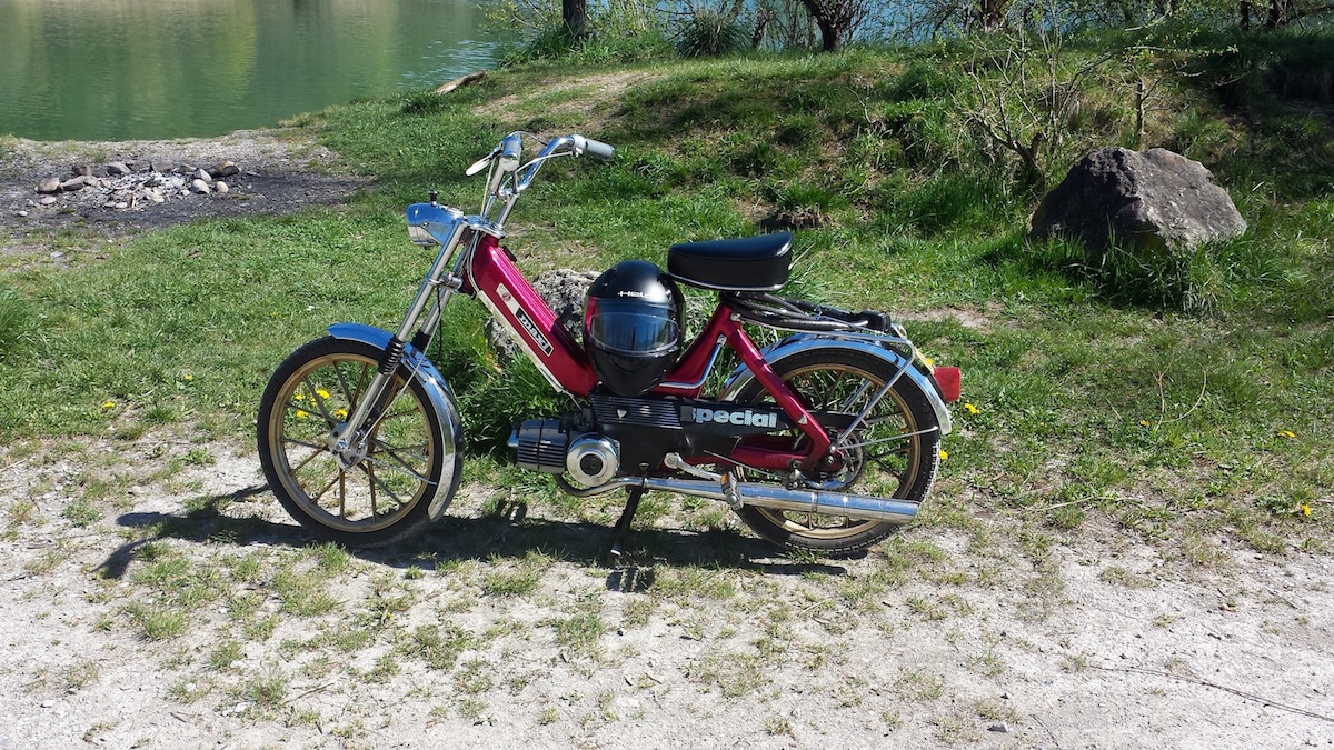

Hast du ein Bild vom Mofa?

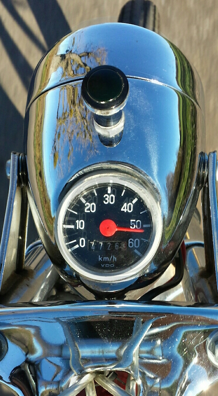

Und 52 kmh? Wie hast du es gemessen, Festes Tacho (so eins mit Nadel und der skala)?

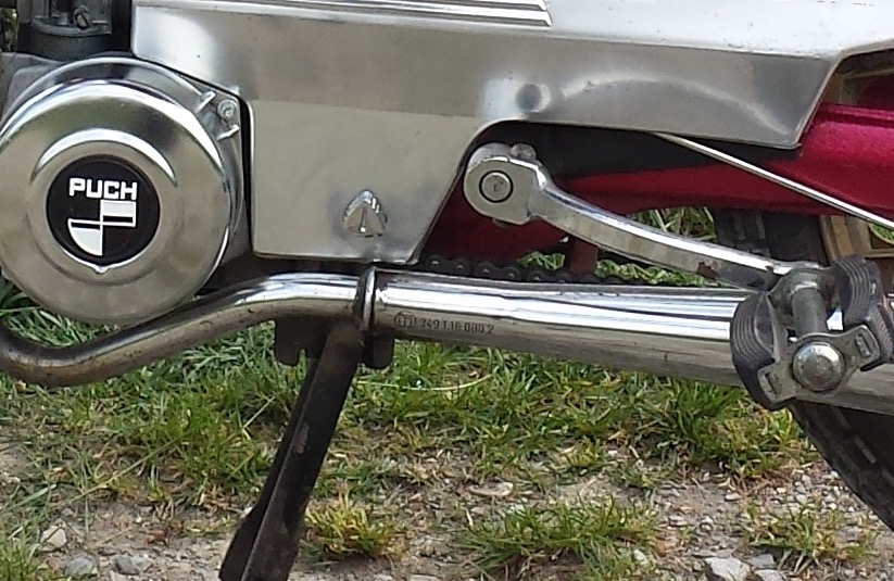

Auspuff ist schonmal nicht original...

Das Läuft keine 52, die gehen meistens 10-15 kmh voraus, also wäre es "gut eingefahren" laut meinem Tacho wäre ich Ori auch immer 45-50 kmh gefahren, tatsächlich aber so 30-35.

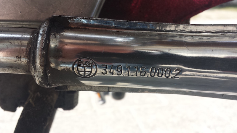

Warum soll der Auspuff nicht Original sein?
das Puch Logo und die Nummer sind eingetragen.
Den Auspuff habe ich letztens gereinigt und auch wenn die Schikane fehlt, ist die Leistung am Berg weg.

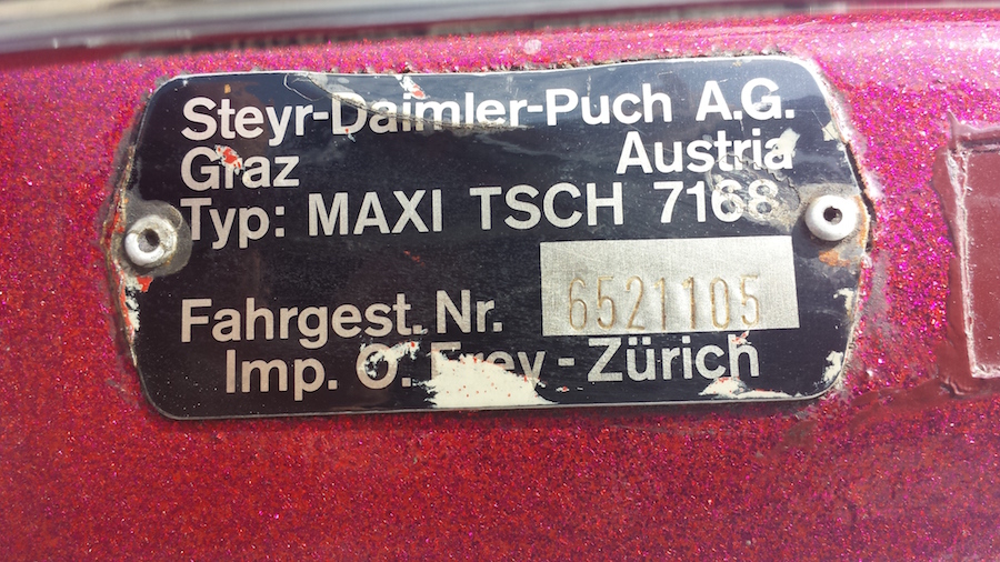

Das ist eben ein 22 Auspuff, den gab es meines wissens bei den Ur-Maxis (ohne Getriebe deckel zum weg nehmen) und sonst noch einen Typ, was ist den deine Typen Nummer? Dann wäre sicher ob er Ori ist oder eben nicht.

Hier:
- 20160322_131333.jpg (164.94 KiB) 2289 mal betrachtet
- 20160322_131406.jpg (392.03 KiB) 2289 mal betrachtet

Dein Auspuff ist der richtige, diese mit deiner Typennummer haben einen 22mm.
