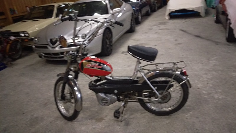

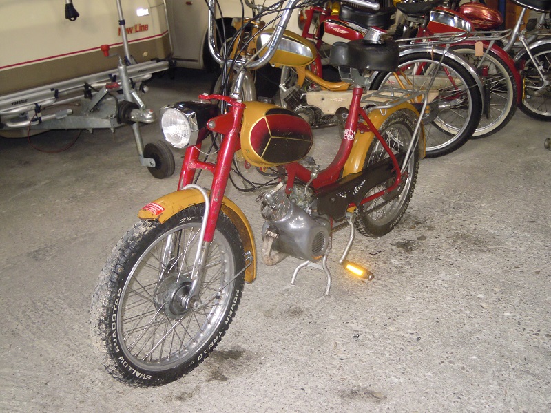

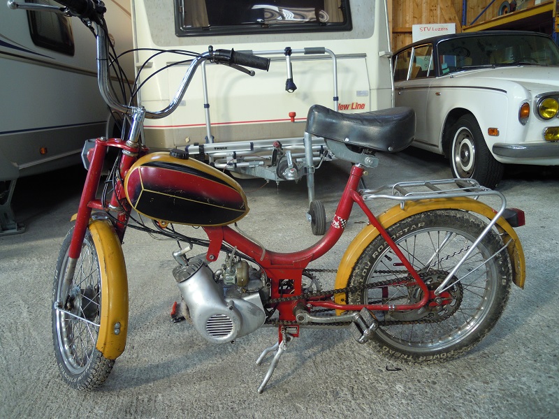

ich möchte euch mein neues Projekt (eines von vielen) vorstellen.
Es ist ein Cilo BEAT (Typ 502, Typenschein 7049) und hat die kultige Hippie-Flower-Power Lackierung drauf (original).
Es ist ein relativ frühes 502er Modell, hat wie alle 502 unb 502T 16" Räder und eine vermutlich vom DT oder Apollo nachgerüstete Federgabel.
Ich vermute nämlich, dass es eine Starr oder eine Elastic-Federgabel hatte. Mir gefiel vor allem die farbenprächtige Lackierung.
Für die Gabelholme habe ich noch ein schlacht-Cilo DT, das lieferte auch den Vergaser, an dem das Gewinde für den Benzinschlauch-Anschluss befestigt ist ausgerissen war.
Ich habe es heute Nachmittag etwas geputzt, DT Seitenschütze montiert und meine original-schwarze Lampe mit neuem Vorderteil montiert.
Mal sehen, wie weit ich gehe. (man könnte doch den Tank auch neu machen, neues Flammrohr anfertigen......... Ich denke Technik in Ordnung bringen, optisch wieder herrichten, Hippie-Lenker montieren und gut ist.
Was meint Ihr dazu?

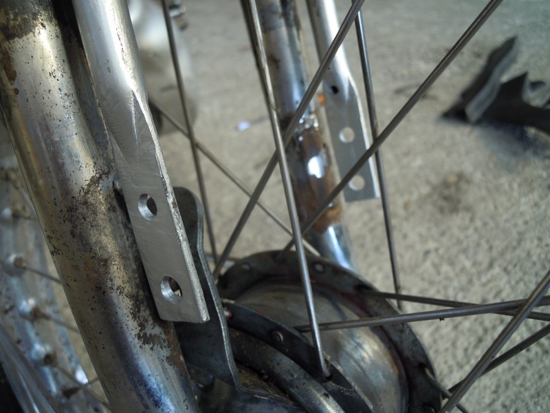

- Mit neuer Lampe und DT Kettenschützen
- DSCN09441.jpg (244.83 KiB) 7991 mal betrachtet
- Falsche Nabe und Schutzblechhalterung abgeflext
- DSCN09421.jpg (151.19 KiB) 7991 mal betrachtet
- Kettenschütze abgeschraubt und etws gereinigt
- DSCN09381.jpg (239.2 KiB) 7991 mal betrachtet

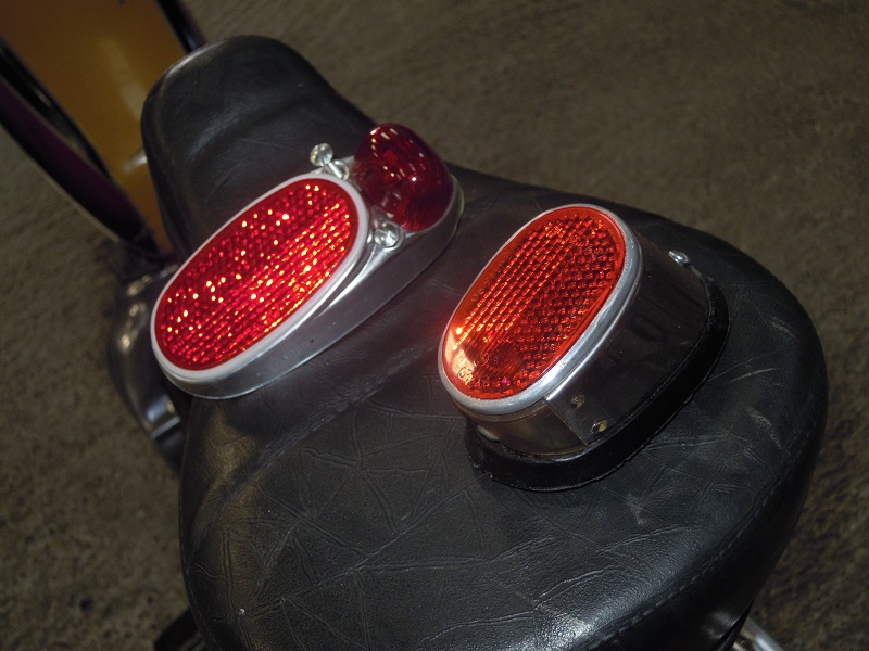

Noch eine Frage: welches Rücklicht soll ich später mal montieren? Das Ulo, das die Apollos hatten und auch auf den Abdruck am Schutzblech passt, oder das
Kultige Astor II, dessen Dichtung schon sehr Hart ist?

Schönes Projekt hast du da!
Ich würde das ULO nehmen, aber wenn dus nicht brauchst könntest dus mir geben, brauch dann noch so eins fürs Tigra...

Die harte Dichtung vom Rücklicht ist leider so... ich weiss gar nicht ob man mit Silikon und etwas "einweichen" die Dinger wieder halbwegs flexibel bekommt. das müsste ich mal ausprobieren.
Sonst gibt's so "Gummi fetzen" die man zuschnippeln kann bis man die Form wieder hat. Notfalls mehrlagig und verklebt um die Dichtkannte wieder zu rekonstruieren. Ist allerdings ziemlich aufwendig das schön hinzubekommen. Kostet dafür nicht viel.
mach nur weiter so mit dem schönen Oldi...

Ich werde die Dichtung mal in Glycerin einlegen und schauen, ob das was hilft.gluglu81 hat geschrieben: Die harte Dichtung vom Rücklicht ist leider so... ich weiss gar nicht ob man mit Silikon und etwas "einweichen" die Dinger wieder halbwegs flexibel bekommt. das müsste ich mal ausprobieren.

Das mit dem Glycerin braucht 10 Jahre, bis die Dichtung wieder fit ist. Muss mir wohl eine neue schnitzen.

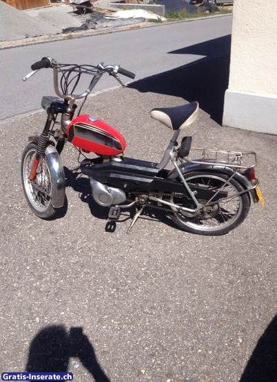

- Vorher
- l_42735735.9163.jpg (48.11 KiB) 7658 mal betrachtet
- Nachher
- IMAG03191.jpg (117.63 KiB) 7658 mal betrachtet

Wo hast dus zum Lackierer gebracht, tät mich drum noch wunder nehmen.
Und eben, wenn du das ULO Rücklicht nicht brauchst, ich würds für nen fairen Preis nehmen.

Wegen dem Ulo Licht. Ich baue es an den Beat und ich habe es auch recht teuer bezahlt und es ist nicht mal perfekt.
Chris

Ok, schon ok, die Dinger sind aber auch sauteuer.

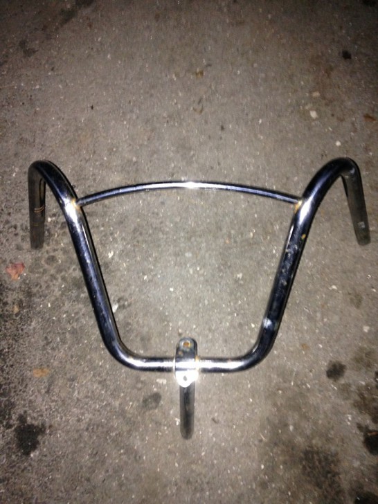

Endlich ist wieder was gegangen. Die Schutzbleche sind beim Spengler, der hat eine Menge zu tun damit. Sie sind verzogen, der Radius stimmt nicht mehr, mehrere Risse und Dellen sind auch drin.
Der Rahmen und die Gabel gehen zum Schlosser, der baut eine neue Ständerlagerung und einen Anschlag ein. An der Gabel sind die Anschläge abgerissen.
Halterungen, Packträger, Flammrohr, Gabelholme und einiges mehr werden gestrahlt und dann verchromt oder lackiert.
Sobald ich Rahmen und Schutzbleche wieder habe geht alles zum Lackierer. Mein Wunsch, möglichst viel originalfarbe zu behalten hat er zerschlagen.
Er macht mit aber die Lackierung exakt nach Vorbild nach (inklusive Handlinierung am Tank).
Der Motor ist nun auf dem Basteltisch und wartet darauf, revidiert zu werden (ev auch optimiert).
Die Räder sind dann das nächste.
Neu habe ich den Wunschlenker gefunden: Meiner ist etwas schöner als der, der vor einiger Zeit im Anibis war, aber nur zusammen mit einem Schrott DT.
Ich hoffe, dass ich die Teile bald zurückbekomme, um weiterzukommen. Ich habe ja in drei Wochen Ferien....

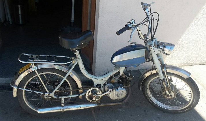

- Nächstes Projekt ist auch schon im trockenen. Uebelst verbastelt, aber eben der seltene alte Rahmen und die alte Cilo Gabel, sonst wäre das Teil geblieben, wo es war.
- mofa-cilo-1500687940.jpg (111.79 KiB) 7177 mal betrachtet

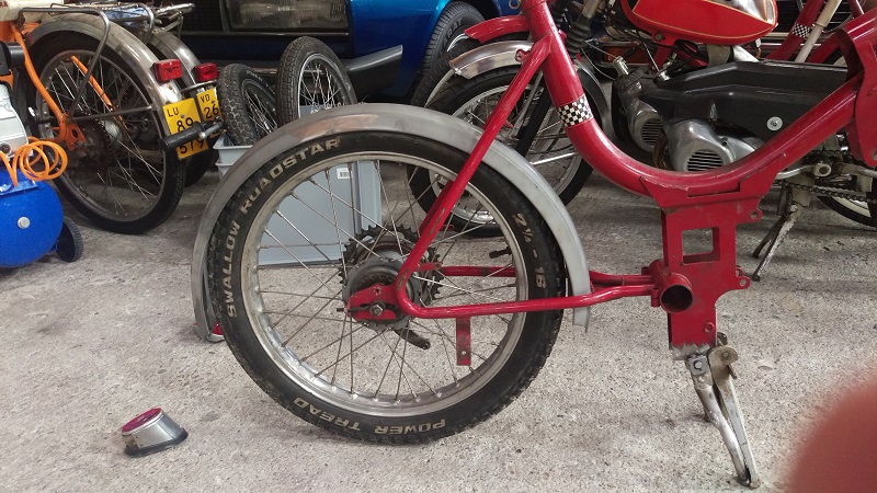

Re: The "Beat" of cilochris
Hier ein Vergleich des hinteren Schutzblechs vor und nach der Spenglerei
- IMAG00641.jpg (199.93 KiB) 7114 mal betrachtet
- DSCN09381.jpg (239.2 KiB) 7114 mal betrachtet
- Dr.Schnauzbart
- Dauerposter
- Beiträge: 607
- Wohnort: Guttannen
Was wurde gespenglert? Ich seh ausser der farbe irgendwie keinen unterschied.
Have a fucking weekend...
Jetzt hat das Schutzblech wieder einen definierten Radius, vorher war es zum einen verzogen und zum anderen war es ein Wellblech. Es war aufgeweitet und geknickt. Es hatte diverse Risse und der hintere Abschluss war geknickt und gerissen. Bei dem bild mit Farbe sieht man, dass es nicht gleichmässig rund ist, nachher ist es das. Wenn es wieder den richtigen Abstand zum Reifen hat (war ja nur draufgelegt), kommt der Unterschied sicher besser. Ist schwierig auf Bildern zu zeigen.
