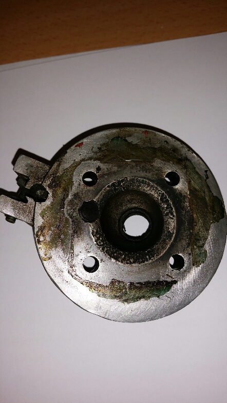

Kopf wurde bis runnter geplant mit komischen Dellen in der Quetschkannte. :cry: Könnte das ein Mech mit Drehbank richten.
Wenn nein müsste ich einen neuen Kopf besorgen.
