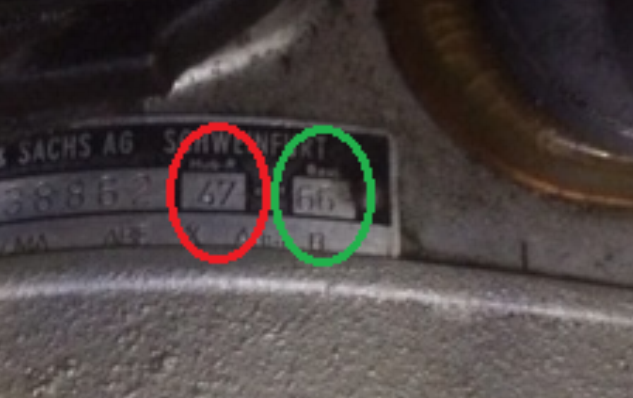

das ist der 3 Gang Saxonette Motor von Fleusi.
Kenne mich echt nicht aus.

Re: 3 Gang Saxonette Motor
Das scheint ein normaler fahrtwindgekühlter 2 Gang Automatik mit Seilzugstarter zu sein.
Es gibt auch diese seltenen Exoten (Dynastart) mit kombinierter Lichtmaschine/Elektrostarter...
http://www.ebay.de/itm/Sachs-50-Motor-m ... 7675.l2557" onclick="window.open(this.href);return false;
Aber ein 3 Gang Automatik ist nirgends zu finden...

Wie ihr sehen könnt, ist es ein Original 47 ccm.
Laut Besitzer Topspeed 50 kmh, und ein 3Gang.
Mehr weiss ich auch nicht.
Kolbenhobler hat geschrieben:.., ist es ein Original 67 ccm...
nope... nicht 67 ccm.. da steht 47ccm aufm Schild..
Zuletzt geändert von Bikeman am So 28. Feb 2016, 12:31, insgesamt 1-mal geändert.
Puch Velux hat geschrieben:An 2. Stelle von oben Links steht 67
.. nope.. da steht '47'.. wie eine '6' aussehen würde siehst du rechts beim Jahrgang..'66'
Saxonette 3 Gang_2.png (657.12 KiB) 6410 mal betrachtet
Oh ja stimmt

Aber das Typenschild sagt dass es ein normaler 502 2 Gang Automat ist.
