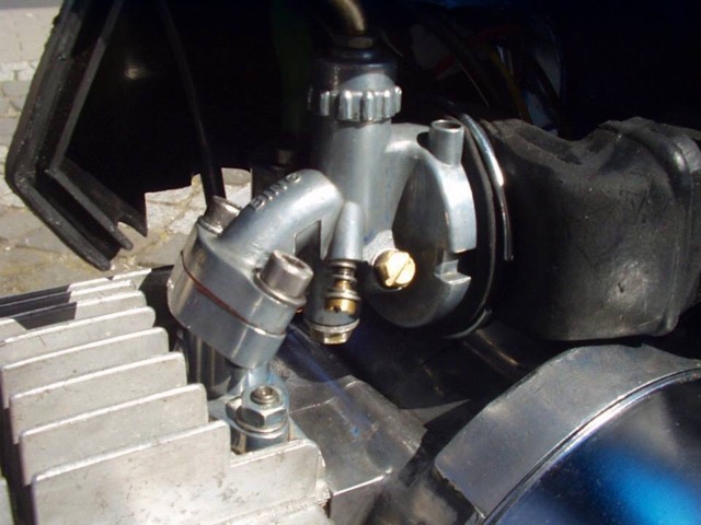

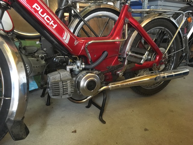

Hier mal noch der IST Zustand und weiter unten der SOLL Zustand des Ansaugtraktes

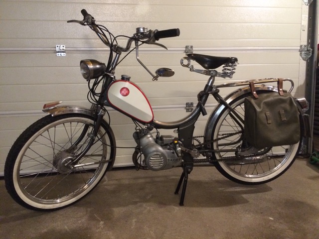

Re: Puch Z50 zweiter Gang fliegt raus!?
Was ist denn das für eine Perle im Hintergrund? :O.O
Würdest du uns beide mal bekannt machen? :^^

Beitrag von 2GangLover »
Darf ich vorstellen: mein neu aufgebauter Torpedo.
