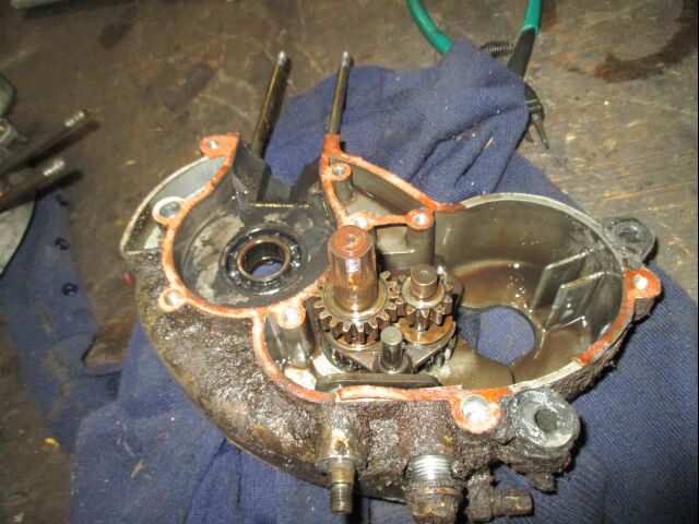

Als erstes mal den Motor genauer anschauen.
Den Kupplungsdeckel entfernt, das Stirnrad auf dem Kupplungskorb ist der Schwachpunkt. Wenn das durch ist wirds eng. Ist aber in Top Zustand.
Also das Getriebe mit heissem ATF Öl füllen. Zudem den Motor vor den Werkstattofen stellen und ordentlich aufheizen. Der Zylinder muss ich auf mindestens 130°C haben dass mein Vorhaben gelingen kann. Nachdem die Temperatur erreicht war, Zylinder mit Öl füllen. Das Öl fing natürlich Feuer. Ist ja bei mir nichts neues, aber war mir in dem Moment egal.
Den Stirnlochschlüssel im Schwungrad angesetzt und vorsichtig bewegt. Ich wusste, wenn ich das versaue ist ne neue Kurbelwelle fällig. Nur woher nehmen es gibt keine... Also vorsichtig arbeiten! Nach mehreren Versuchen ging nichts. Ich entschied auf 160°C zu gehen. Alleroberste Grenze was dem Block zumutbar ist ohne Schaden zu verursachen. Ein Prellschlag auf den Zylinder, einen auf die Kurbelwelle. Pägg hab ichs gehört. Ich begann schon zu das schlimmste erwartend zu fluchen wie ein Rohrspatz aber dann liess sich der Motor drehen. Immer leichter. Ich sprühte Öl ins Kurbelgehäuse. Nachdem der Block abgekühlt war, zigte sich ein Motor der sogar einwenig Kompression hatte und sich drehen liess. Gemessen habe ich später 1.5bar, ich staunte dass der sogar lief.

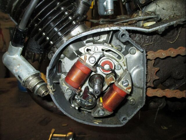

Die Zündung sah nicht viel besser aus, sauber totalrevidiert, und siehe an, ein kräftiger Funke ist da.
Vergaser ausgebaut, zerlegt, gereinigt und eigebaut. Mit dem Primärtank einen Startversuch gemacht...
Erst nur ein stottern, danach ein heftiges Qualmen, dann noch mehr Rauch und Licht. Man sollte es nicht glauben, Das Oxyd läuft. Ja es knattert, qualmt und rattert. Sein erster Start sein 1972! Der Dunst ist nicht etwas Dreck auf der kameralinse sondern Oxyds Qualm. Unnötig zu erwähnen, dass der Feuermelder wiedermal Fürioo schrie und glaubte ich habe wiedermal meine geheiligten Hallen in Brand gesetzt.
Soweit so gut. Der Leerlauf liess sich natürlich nichtmehr einstellen soviel Falschluft wurde gezogen. Zudem lief das Öl so ziemlich aus jeder Öffnung des Motors raus. Was sagt und das? Jiep. Motorrevision.

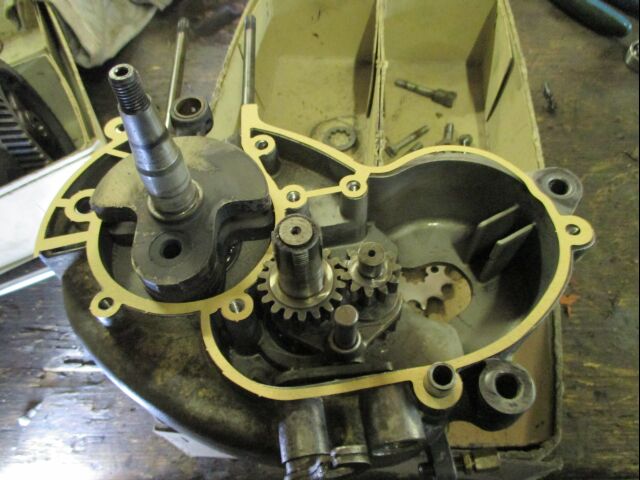

Der Motor war schlimmer beisammen als angenommen.
Aber mit viel Mühe ist der wieder gutgekommen. Äusserlich die Patina stehenlassen und innerlich den gesamten Block Glasgeperlt.
Ok, das Getriebe gibt mir noch etwas zu denken, bin damit einfach noch nicht glücklich. Wie kommt man auf die Idee das Gangrad im Vorgelege zu lagern und auf dem Gangrad zugleich das Ritzel auszuschrauben? Anders ausgedrückt, der kleine O Ring muss dieg gesamte Scherkraft aushalten und dazu noch dichten.
Zudem ist der Schalthebel unten am Block angebracht und bloss mit einem simplen O Ring abgedichtet, nur nicht so professionell wie das beim Z50 der Fall ist. Dasselbe gilt fürs Vorgelege. Also echt... Aus diesen Gründen habe ich beschlossen den Motor vorerst mit SAE 30 HD Getriebeöl auf dem Prüfstand laufen zu lassen. Erst wenn der Motor auf dem Prüfstand gezeigt hat was er kann bin ich befriedigt. Wenn er denn dünneres Öl verträgt kommt welches rein. Aber es muss nach wie vor ein Hypoidöl sein.
Was zum Teufel ist Hypoid? Hier:
https://de.wikipedia.org/wiki/Hypoidantrieb" onclick="window.open(this.href);return false;
Ach ja so als Nachtrag für den Fall dass jetzt grosse Fragezeichen kommen warum ein SAE30 HD Öl...
Zum einen ists ein Hypoidöl das die massive Reibung zwischen Kurbelwellenritzel & Kupplungskorb zu schlucken vermag und zum anderen ists etwas dicker als das SAE 80 Standard Öl und somit besser geeignet den Motor dicht zu halten bei gleichbleibendem Schmierergebnis.
Tom muss halt bevor er volle Leistung abverlangt den Motor sanft warmfahren was aber für ihn kein Problem sein wird.

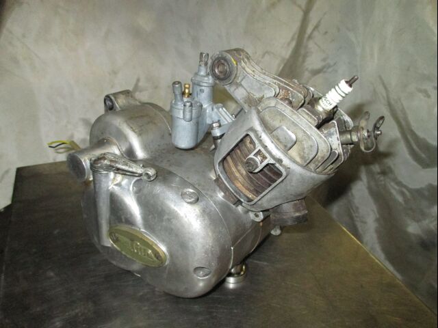

Jiep das Hödi hätte einiges zu Berichten.
Aber die Spuren der Zeit sind gut lesbar und zu dem Bock wurde lange Sorge getragen. Bis irgendwann anfangs der 1970er Jahre. Danach schin er dem Besitzer egal georden zu sein.
Mir jedoch nicht. Der Motor ist fertig...
Äusserlich ist er der alte, innerlich neu geboren.

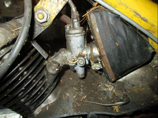

Interessant anzumerken, im Vergaser würde eine Stelldüse funktionieren.

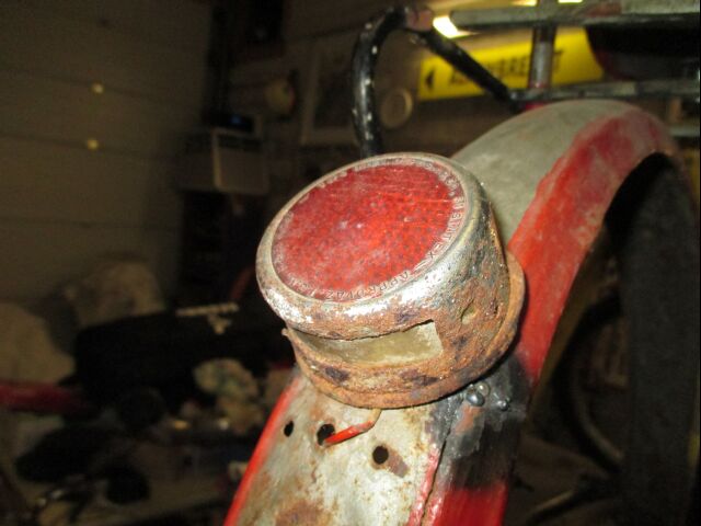

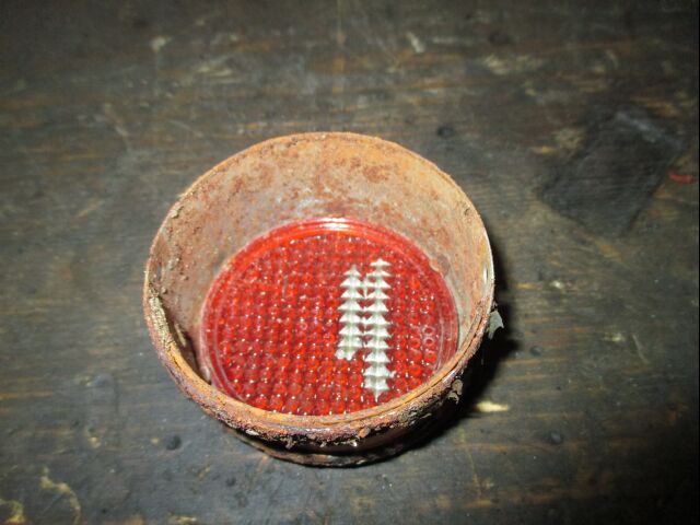

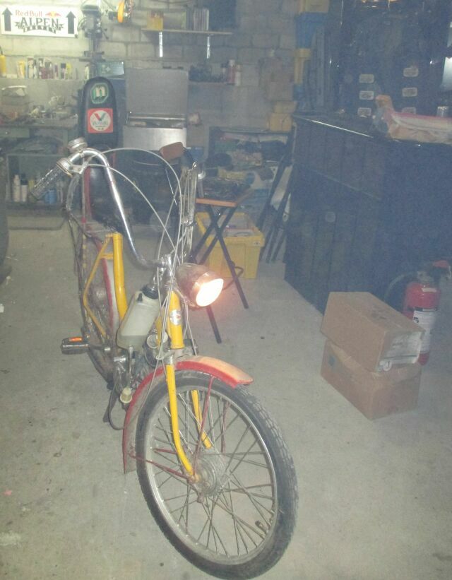

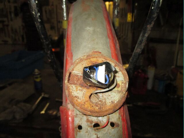

Eine grosse Ehre das aus Deiner Feder zu lesen
Es gab glaub ich noch nie ein Restaurations Fred wo man sich so intensiv einem vergammelten Rücklicht gewidmet hat wie hier.
Das Teil ist aber so einzigartig wie genial verbastelt und angegammelt dass ich es einfach erwähnen muss...
Jetzt erfolgt noch die Fahrwerksrevision, die Verkabelungen und gut ist. Aufs Wochenende ist das Oxyd fertig.

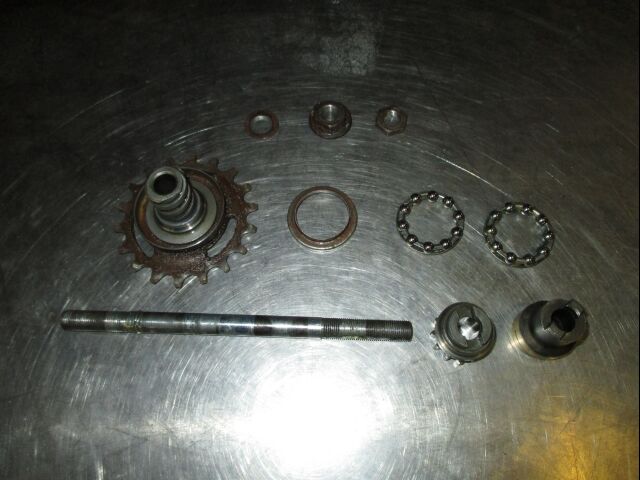

Wärend ich jetzt den rest mache hab ich euch ne kleine Denkaufgabe.
Der Rücktritt funktioniert nicht. Er bremst und dann löst er nichtmehr. 90% der Teile sind fast neu, trotzdem funktioniert er nicht.
Sagt mir warum.
Sagt mir warum.

Der Bremsantreiber fehlt oder?

Ich tippe auf den Stellkonus?

Och herrjeh der ist nicht mit auf dem Bild Sorry! Hab den im Teilereiniger vergessen. Er ist da und überigens auch neu.
Re: Tom Tigra`s Oxyd - Ein Fluch kehrt zurück!
Ist der Segering (oder wie dieses teil heisst, das in die Nut auf der Achse kommt) dran? Wenn nicht ist dies der grund?

Die Radachse ist aber nicht neu, oder?, vielleicht ist das das Problem...
Glückwunsch!!Puch Velux hat geschrieben:Ist der Segering (oder wie dieses teil heisst, das in die Nut auf der Achse kommt) dran? Wenn nicht ist dies der grund?
Genau diese Nutenscheibe fehlt. Also stützte sich der Bremsteller nicht auf diese Scheibe welche sich wiederum auf den Sprengring in der Achse abstützt direkt aufs Radlager. Dieses Radlager versuchte nachzugeben bis sich der Bremsantreiber verspannt und dann ist bereits der Teufel los.
Durch den Fehler des Mechanikers hat Tom Tigra eine brandneue Rücktrittbremse mit Originalteilen aus den 1960er Jahren:

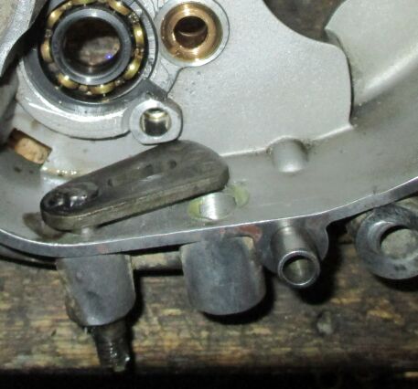

Update:
Prüfling hat die Prüfung nicht bestanden. Das Getriebe erfüllt meine hohen Anforderungen nicht.Noch nicht.
Also die ganze Oxyderei wieder ausbauen, Öl ablassen, vollständig zerlegen, Getriebe komplett ausbauen und Fehler suchen.
Fehler gefunden:
Die Pressnute des Schalthebels kann sich leicht bewegen. Das ist der Grund dass die Gänge sich nicht verriegeln.
Also die Pressnute neu verschweissen.
Danach mit dem letzten Dichtsatz alles zusammenbauen, einstellen, befüllen und ab auf den Prüfstand.
Den Motor wieder voll belastet und durchgeschaltet. Die Gänge verriegeln sich jetzt wunderbar.

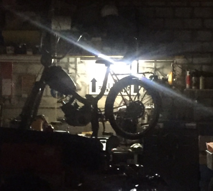

Naja in der Regel habe ich keine Probleme mit den Nachbarn. Trotzdem hat so ein unwürdiger Parasit mir die Polizei auf den Hals gehetzt...
Es sollte wohl eine Amtshandlung wegen Nachtruhestörung? (Sie kamen ca 21:15) vollzogen werden... Als sie das Oxyd erblickten kamen wohl Erinnerungen auf. Nach dem 2. Kaffe haben wir beschlossen Du zu sagen
