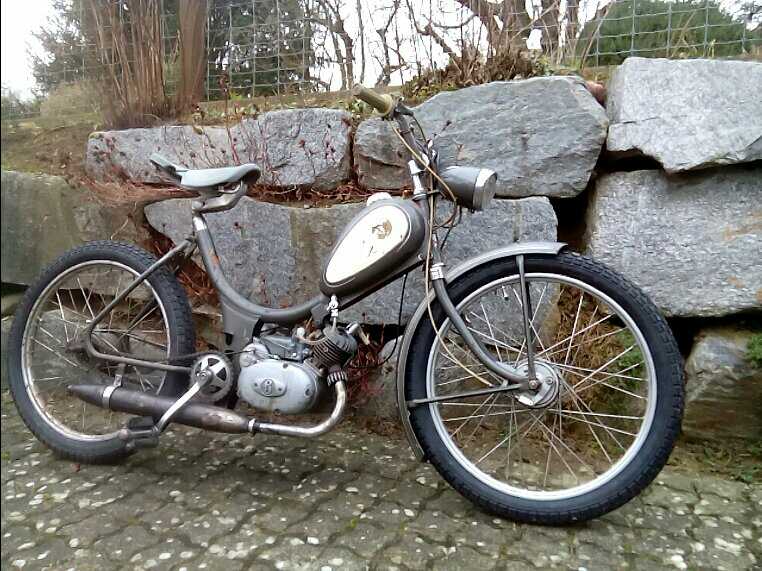

Ich eröffne hier mal ein hoffentlich relativ schnelles projekt, das es mir so zwischendurch auch noch hineingeschneit hat... :lol:
Ist dasselbe Mofa wie das Bobberli, aber im original zustand. Muss ein bisschen aufgepept werden aber grundsätzlich läuft die Kiste. Motor gut, Getriebe und Kupplung im alten Öl auch alles einwandfrei. Also dann, neue Pneus, VR/HR-Lager und Bremsen revidieren, eine handvoll alter Schrauben und ne'n Benzinhahn sowie neue Züge. Die Gabel muss gerichtet werden, eventuell eine gut erhaltene alte...Dann geht's los :^^
Eierlampe, Schutzbleche und Seitenschütze sind auch original vorhanden...
...und natürlich wartet schon das nötige zili/kolbenkitt darauf verbaut zu werden :evil2:

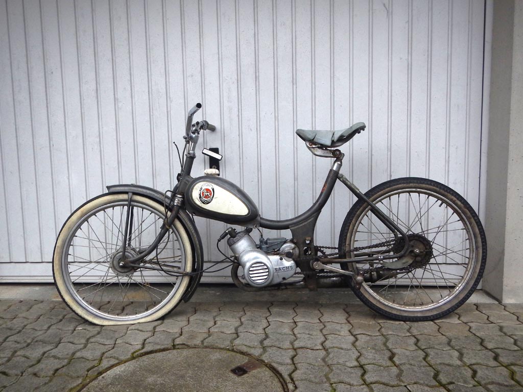

Meine Güte, was ist denn mit der Gabel passiert!? :surprised:
Hoffentlich ist der Rest des Rahmens nicht verwürgt.

Taurus68 hat geschrieben:Thema wurde verschoben. :thumbup
Der fuhr wohl zu schnell rückwärts über den Randstein.. :lol: :lol: :lol: ...
Der Rahmen ist soweit ok. Ist ja schliesslich ein schweizer Mofa. Da ferwürggts den ramen nicht so plötsli... :rules Ich denke die Gabel kann man richten, sonst allenfalls in der Gesucht-Ecke mal anfragen wegen ner Pony Starrgabel...

Da hast du nun den "Gabelsalat"... :lol: Vielleicht wollte der Vorbesitzer ja einen Easy Rider haben und hat an der Gabel gezogen :?:

Hat irgendwie noch style

Dangaras hat geschrieben:Hat irgendwie noch style
...Find ich eben auch!!
hab schon daran gedacht einfach mit geschraubten rostigen eisenprofilen zu verstärken... :mrgreen:
Die Linie kommt gut und ist sicher auch fürs Fahrverhalten interessant, soviel gewicht auf'm VR :^^

Könnte ein Fat Boy Rider werden...

mir gefällt das auch so, ich würde es so lassen :thumbup
Wie gesagt wurde die Gabel etwas verstärken was jedoch die Linienführung unterstützt.

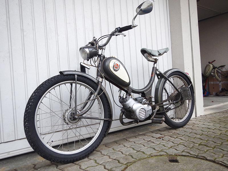

Hier ein kleines Update..
- Gestern: neue Reifen montiert, 2 1/4 ist das Maximum was vorne reingeht. Lager, Bremsen und RT soweit ok, sogar der Tacho tut noch...
- Heute: Griffe revidiert und neue Kabelzüge eingebaut, Tank montiert, Vergaser montiert, und dann Testrun..... :facepalm:
- Fazit: Kompression sehr gut, Kupplung sehr gut, Düse stimmt noch nicht, Schaltung muss noch besser eingestellt werden. Rücktritt kurz auseinandergenommen und geputzt, sieht gar nicht schlecht aus, nur die Achse ist eingelaufen, daher klemmt der RT. Ich konnte auch iw 100m fahren bis dann wieder Ende war.... Wahrscheinlich die Abstimmung. Morgen gehts weiter mit Verkabelung und Zündung.
Update: Donnerstag 28.01.16
Heute hinteres Rücklicht und am Schutzblech montiert, alle Kabel angehängt Licht geht hinten und vorne sogar die Birrli waren noch gut! Justieren von Bremsen, Lagern und
Schutzblechen damit nich soviel scheppert und raspelt... dann ganzen Düsenset durchprobiert. Nix ging startete nicht. Keinen Wank. Dann Zündkabel gekürtzt, neue Kerze und Stecker dran und Kick-Test. Und siehe da: Wääääääääääämmmmmmmmm....wääääämmmm...wääääämmmmm tobte das Motörchen :bravo: Zündung hab ich zwar kurz reingeschaut ist aber alles tiptop und Laufen tut er ja geradezu phänomenal, also wird da nichts mehr rumgeschraubt..
Hat super Kraft und ist schnell. Noch nicht genau gemessen, aber so ca 50+kmh sind da allemal drin.. :^^ Da ist ja auch mein erstes GlamBobber Zili-Kit drauf.
Ich freu mich schon auf Samstag.
Dann ab zum Mech noch ne Nummer geholt und eingelöst und jetzt fehlt eigentlich nur noch die Klingel. :rules
Morgen gibts mehr Fotos....
:schweiz
Re: Pony Junior 502 2HG
So. Offiziell Projekt beendigt. Das war mein bisher kürzestes Projekt....Start am 18.01.16. 10 Tage später iss fertig eingelöst und strassenkonform. Hier noch der Stand per 29.01.16.
Aber die die mich kennen, wissen dass es damit noch nicht getan ist :^^ ...Wo Rost, Beulen und Dreck sich tummeln, da ist Glammies Inspiration und Tatendrang nicht weit.... :D
