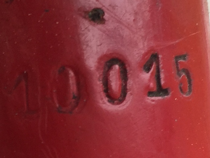

Bin jetzt mein jaguar am richten... Meine frage.... Ch habe nur eine nummer am sattelrohr, siehe foto.... Kann ich das mofa mit dieser nummer einlösen?
Was bedeutet diese nummer? Die nummer ist 10015
Vielen dank für eure antworten....

Das ist höchstwarscheinlich die Typennummer, bin mir aber nicht sicher...
Zum Einlösen brauchst du eine Typen-und Rahmennummer. :wink:

Puch X30 RS hat geschrieben:Das ist höchstwarscheinlich die Typennummer, bin mir aber nicht sicher...
Leider ist dies die einzige nummer die ich finde.... Dachte in der CH würden alle mit Ch beginnen...

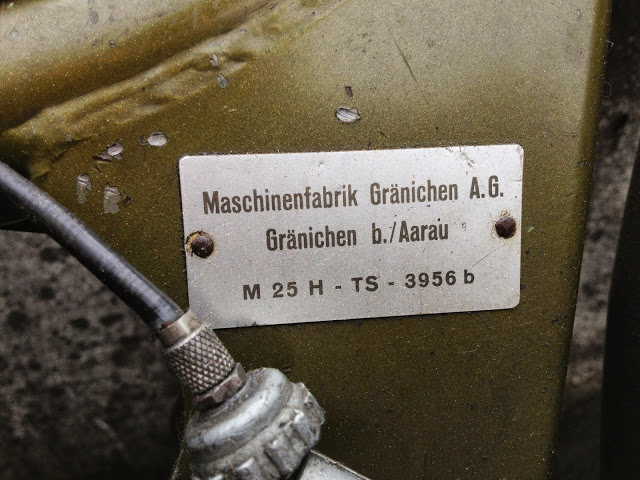

Hab im forum gesehen dass ein anderes mofa ein typenschild links oberhalb der tretwelle hat...hab dieses foto gefunden...

Das eingestanzte 10015 IST die Rahmenummer, die Typenscheinnummer fängt uw mit TS ... an

Bikeman hat geschrieben:Das eingestanzte 10015 IST die Rahmenummer, die Typenscheinnummer fängt uw mit TS ... an
Vielen Dank....
Also Typenschild besorgen und ts Nummer mit Schlagzahlen reinschlagen, montieren und dann sollte das Töffli einlösbar sein?
