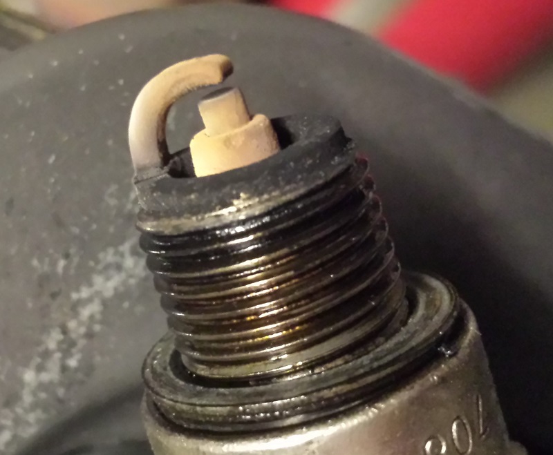

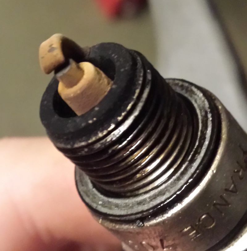

Hier mal die Bilder der Zündkerze...meiner Meinung nach eher zu mager als zu fett
- 20151228_200456.jpg (130.43 KiB) 3519 mal betrachtet
- 20151228_200419.jpg (148.51 KiB) 3519 mal betrachtet
Re: Geräusche bei höherer Geschwindigkeit
Kritisch. Schau dass der fetter zu laufen kommt. Schmeiss die Magneti Marelli Kerze in den Müll und bau was richtiges ein. Mit dem Mist hat man nur ärger.
Mach ich mit der Düse
Denke werde mal 62 & 64 kaufen, oder gleich noch höher?
Die Kerze habe ich jetz gut 1200km drinn und keine Probleme...habe aber sonst auch noch eine Bosch rumliegen, kann ich wechseln ^^
Nur ein kleiner Schritt. Scheint aber dass gutes Mischöl verwendest... :bravo:3
Dann ist sie eine Ausnahme. Hatte noch kaum eine gesehen die wirklich ihre Leistung dauerhaft gebrachgt hat.
