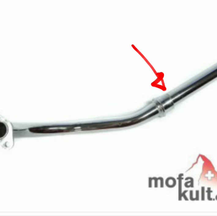

Das mit dem 28er habe ich mir auch schon überlegt, wäre schon eine Option, doch dann muss ich schon wieder Geld ausgeben. Darum würde ich eigentlich gerne einmal versuchen, was Flammenrohr kürzen bringt, erwarte auch nicht viel. Müsste man also hier durchschneiden?

Re: 22er Auspuff Bearbeitung nützlich?
Ich hätte jetzt gesagt, vor diesem Nocken...
Wenn du weisst was ich meine..
Nachrer ist schläuer, du musst es aber wieder zusammen Schweissen können.

Puch Velux hat geschrieben:Nachrer ist schläuer, du musst es aber wieder zusammen Schweissen können.
Also noch weiter hinten? (mehr rechts)
Warum muss ich es wieder zsm schweissen können?
Bei Puch ist es schwer, du musst doch vor der dicken stelle (habe falsch überlegt) zusammen Schweissen musst du, damit du es überhaupt wieder zusammen schrauben kannst.

Ich muss doch überhaupt nichts schweissen :O.O . Der Krümmer ist am Zylinder festgemacht und der Auspuff am Rahmen, dann kann ich den Auspuff einfach auf den Rest vom Krümmer (dickerer Teil) schieben und dann am Rahmen befestigen, oder überlege ich falsch??
Oder will mir mal jemand anzeichnen wo ich jetzt durchschneiden muss, wahrscheinlich verstehen wir uns falsch... :P

Der Auspuff wird nichtmehr dicht sein zudem wird der Endschalldämpfer rausfallen weil ihn ja nichtmehr festschrauben kannst.
Willst du verlängern oder kürzen?
Du musst vor der dicken Stelle durchschneiden...und dann wieder zusammenschweissen..
Das kann er. Aber wäre es nicht einfacher nach dem Beschnitt die Gewindestange wieder anzuschweissen?
Natürlich muss er die kürzen bzw verlängern je nach dem was er macht.
Ja, ich denke das von Babaloo wäre das einfachste, aber eben ohne Schweissen kannst du es vergessen.

Ich will es kürzen.
Also dann muss man rechts vom roten Pfeil (bei meinem Bild) abschneiden? Nur um es richtig zu verstehen.

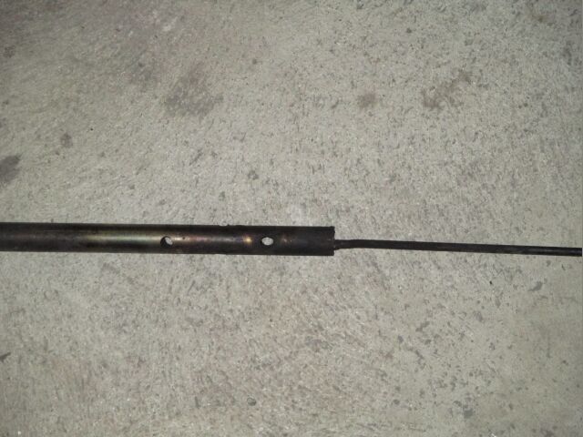

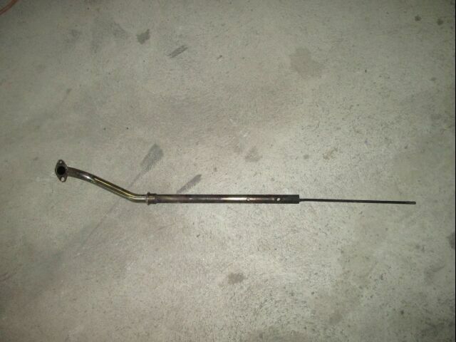

buezeli00 hat geschrieben: Ein Kolleg hat auch keine Gewindestange mehr drinnen und hat den Schalldämpfer reingetan und dann eine Schraube reingequetscht also zwischen Schalldämpfer und Auspuffwand
Reines Gebastel. Das hat nichts mit Professionalität zu tun.
buezeli00 hat geschrieben:Noch was anderes: Macht das etwas wenn beim Schalldämpfer dieser Dichtring nicht mehr dran ist?
Macht bloss Krach.
Nee es geht ohne schweissen.
Es gab durchwegs solche Puch Auspuffe (Hab unteranderem diese Original Konstruktion unter meinem X30 Tigra) wo die Gewindestange vernietet ist.
Er müsste sie ordentlich erwärmen, sie wie ein Schmied klopfen, die entstandene Fläche bohren und dann vernieten oder verschrauben. Das würde funktionieren.
