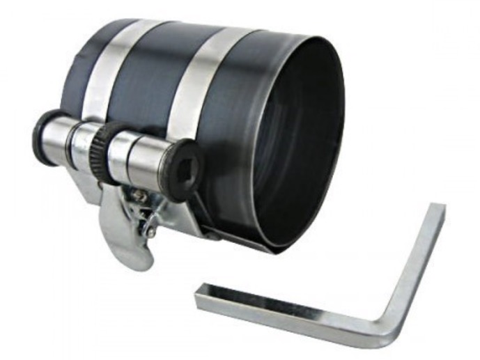

Re: Kolben geht nicht in Zylinder
Es gibt ein Werkzeug. Verdammt praktisch wenn mans im Griff hat.
Ich benutze es bei grösseren Motoren. Ab 30 Liter Hubraum gibts hydraulische Spannbänder.
Es gibt noch ne Mini Version die könnte bei Hödis passen.
hahaha 30 liter Hubraum wo gibts den sowas?
Der Motor brüllt, der Fahrer lacht, schon wieder nen Roller platt gemacht
Grosse Notstromgruppen und Schiffsdiesel.
