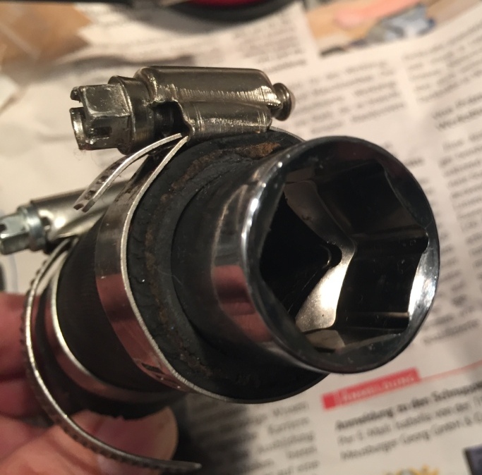

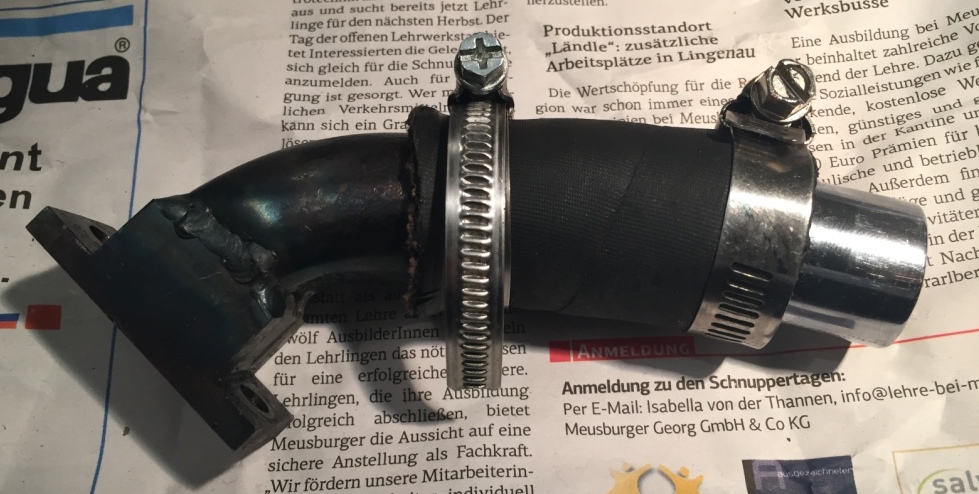

ich habe n 20mm Vergaser mit passendem home-made Ansaugstutzen gekauft..
Zylinderseitig schön gemacht, mit rundem Rohr, dass schön auf den rechteckigen Anschluss übergeht und sauber verschweisst wurde.. ein Stück Schlauch dazischen und dann der Anschluss für den Gaser.. soweit tiptop..
.. der Anschluss für den Gaser ist dann aber kein Stück Rohr, sondern eine Nuss mit 1/2" Vierkant..
.. kleine Rechnung.. Gaser mit ¢20mm hat ne Fläche von ca. 314mm2 .. der 1/2"-Vierkant eine Fläche von 161mm2.. :thumbdown

Der soll mal schweissen lernen.
Da muss mir keiner erzählen dass dieses Gebastel dicht ist.
Re: Fail
:lol: der ist geil... also an Kreativität hats nicht gemangelt :thumbup

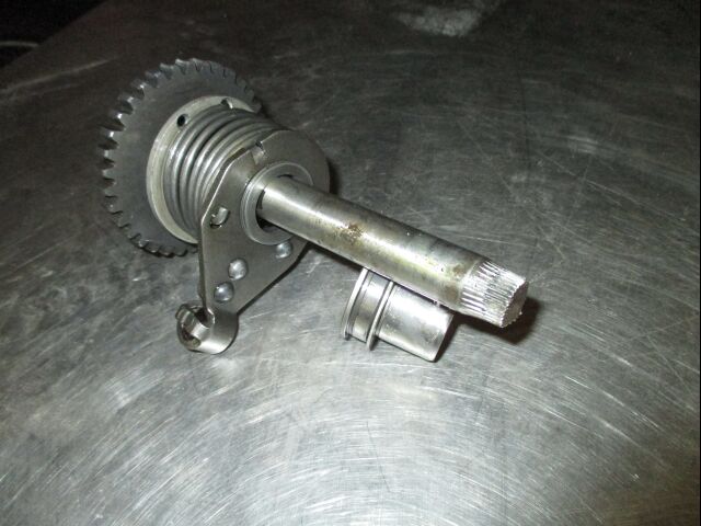

Von diesem Idioten der diese Kickstarterwelle Bastlermässig abgesäbelt statt fachlich korrekt ausgebaut hat bin ich auch nicht sonderlich beeindruckt...

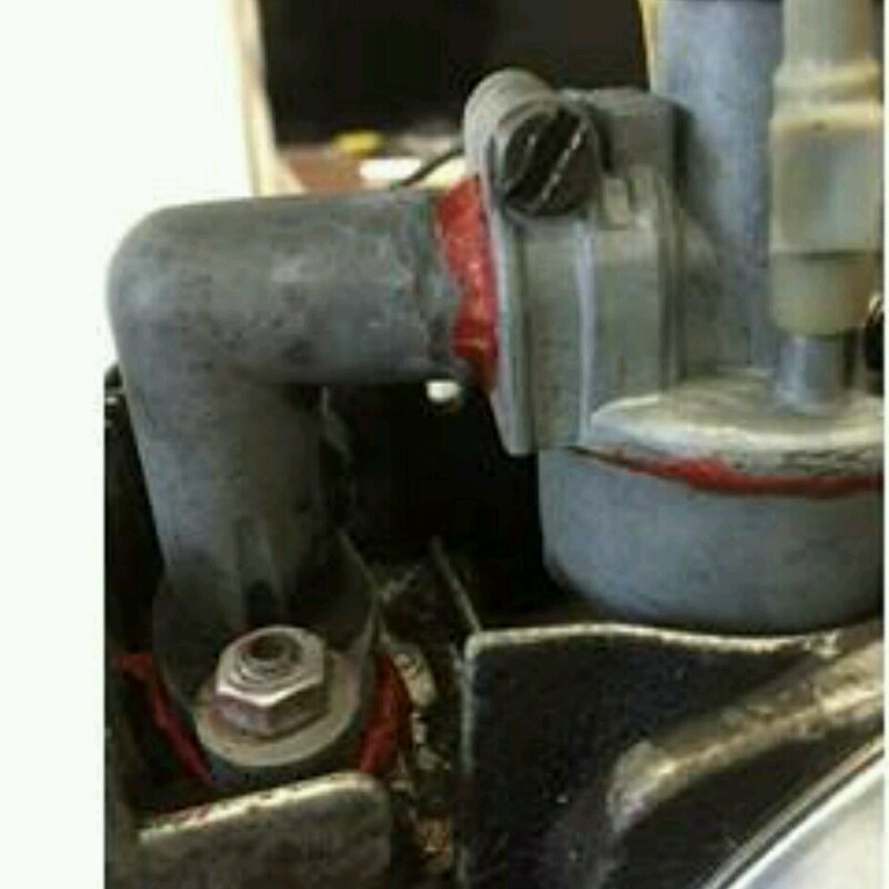

Gefunden auf ricardo.ch... Ohne Worte...
Re: Fail
Schau mal das Töffli vom Addy an, dort klebt das überall:P
