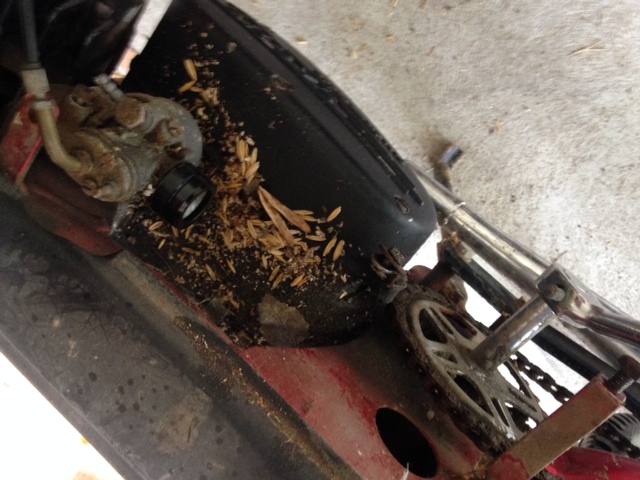

Bin am Freitag ein Alpa Turbo abholen gegangen.
Danke Hüere Bodschi
Samstag mal kurz bisschen geschraubt damit ich die erste Bestellung in Auftrag geben kann.
Der jetzige Stand.
-Luftfilter fehlt plus Deckel
-Vorderes Bremskabel defekt
-Tretkette verrostet werde ich wechseln
-Reifen plus Schlauch
-Kerzenstecker
-womöglich eine neue Gabel
Der Gasschieber war fest gehockt. Nach einem Spiritusbad ging alles wieder wie es soll
Der hintere Reifen wurde an die Felge geklebt. Das Ventil bringe ich nicht raus. Tipps?
Ziel ist es vor dem Winter den Hödi einzulösen , damit ich im Winter umbauen kann.

Kannst du das mal etwas besser erläutern? Eventuell mit Bildern?Dangaras hat geschrieben:Der hintere Reifen wurde an die Felge geklebt. Das Ventil bringe ich nicht raus. Tipps?
- Dangaras
- Beiträge: 109
- Wohnort: Fiesch VS
Re: Alpa Turbo wird zum Leben erweckt
Werde ich am Abend reinstellen.
Das Ventil vom Schlauch klebt noch am vorgesehenen Loch in der Gussfelge fest.
Hab es mal mit dem Hammer versucht aber es bewegt sich nichts.
Versuche es sonst mal mit Hitze. Vielleicht kommt der Kleber wieder flüssig?!

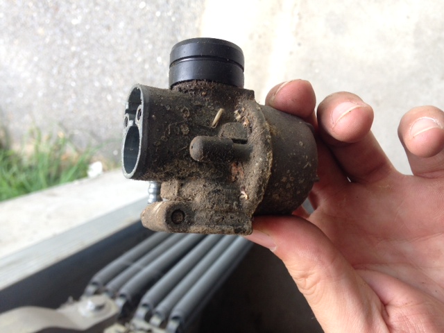

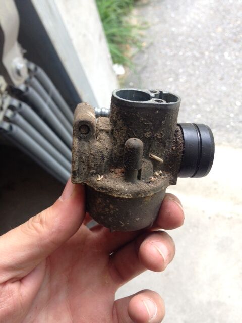

jep hab es ausgebohrt nach dem motto bist du nicht willig so brauche ich gewalt.Taurus68 hat geschrieben:Hast du denn jetzt das Ventil aus der Felge bekommen?
Hoffe es. Der Gasschieber war blockiert der geht jetzt zumindest wieder.Babaloo hat geschrieben:Den bekommt man wieder hin

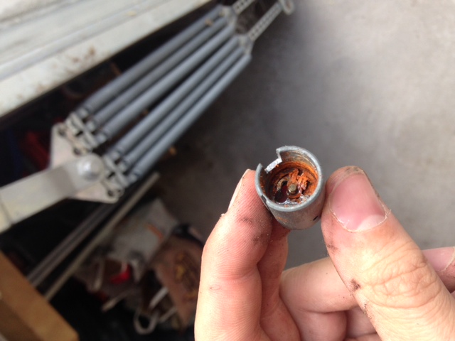

Vergaser muss wohl mal zu dir ins Spa
- rost.JPG (87.15 KiB) 2843 mal betrachtet
Scheint so
Aber da haben schon schlimmere wieder neuen Glanz und perfekte Funktion erreicht.

Oh je es sieht nicht so Toll aus.
Dank Babaloo sieht der Vergaser wieder aus wie neu aber ich werde heute oder am Weekend den Zylinder demontieren und weiter schauen.
Baba hat die Vermutung das der jahrelang bei Wind und Regen stand.
Als ich das Getriebeöl ablies hatte ich schon das Gefühl das da Wasser im spiel ist.
Wir werden sehen. Halte euch auf dem laufenden

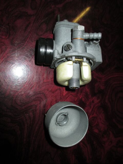

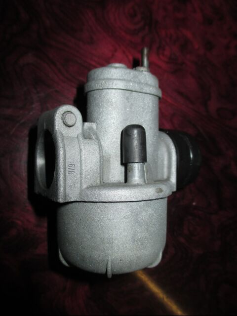

Well.
Der Vergaser ist meiner Wohlfühlbehandlung erlegen und fühlt sich wie neu geboren...
Aber es war ein zähes Stück den wieder funktionstauglich zu bekommen.
sehr schön der "neue" Vergaser
eine Glasperlanlage hätt ich auch gerne in der Werkstatt, was kostet solch ein System?
Die Kiste kann man ja selbst anfertigen.
