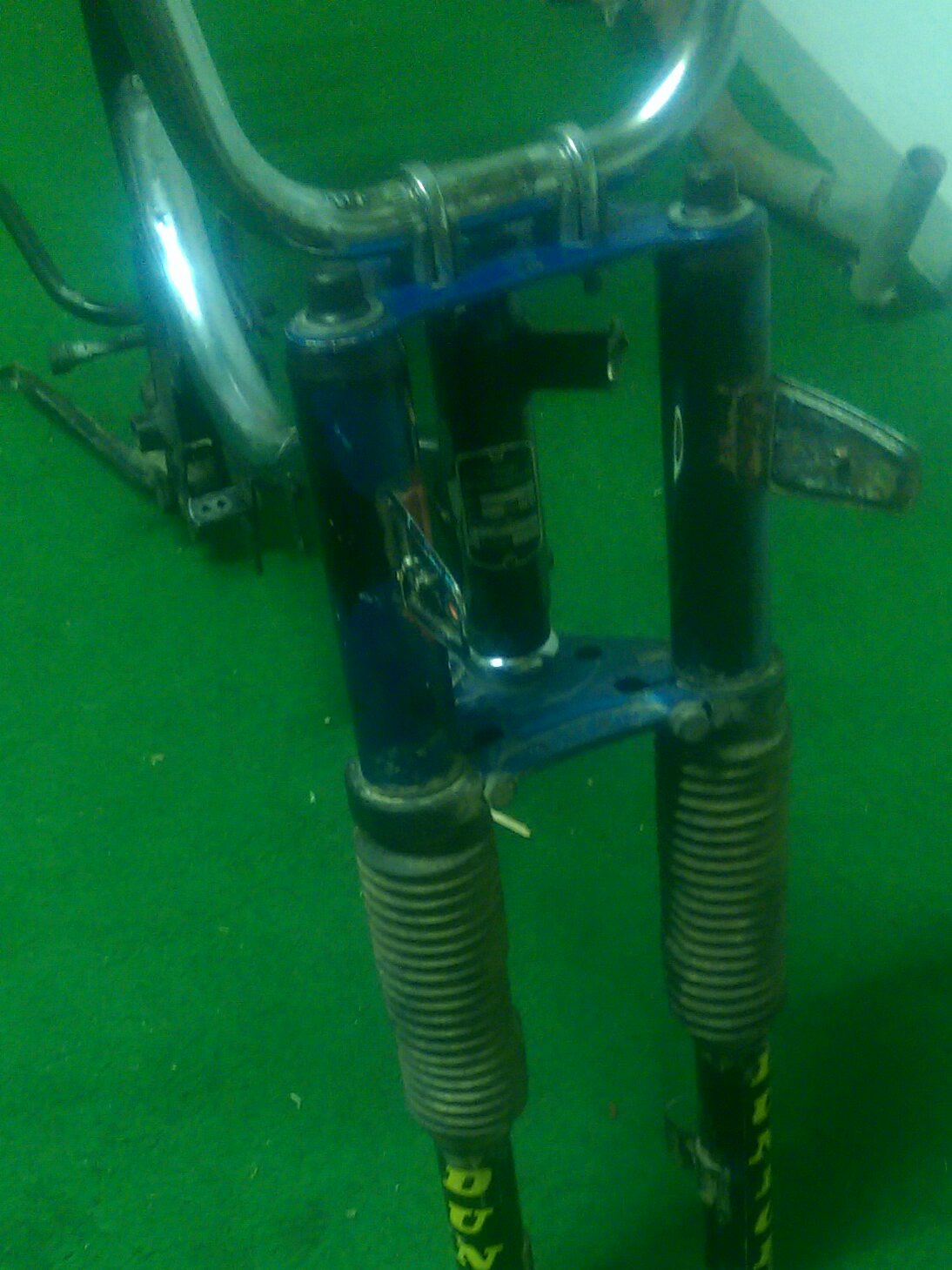

Die eine gute Gabel habe ich bereits.

Ich muss noch Fragen ob die Gabel laut Sam Reglement zugelassen ist hat einen Federweg von 7cm laut Sam sind es glaube ich 10cm wo man haben muss

Aslo die originale ist zum crossen "gfotz" nimm dir doch ne 50erli oder 125er enduro/cross gabel... ha hast auch gleich ein rad mit scheibenbremsen... und ich würde ne strebe machen und evtl auf einen Monodämpfer umbauen... und ne sitzbank von nem 50er oder nem crosser wäre auch top...
Beim crossen hängt sehr vieles von Fahrwerk ab!
