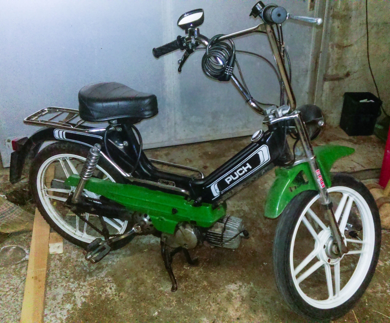

Das Mofa ist komplett original (denke ich zumindest) anbei ein Bild davon. :)
