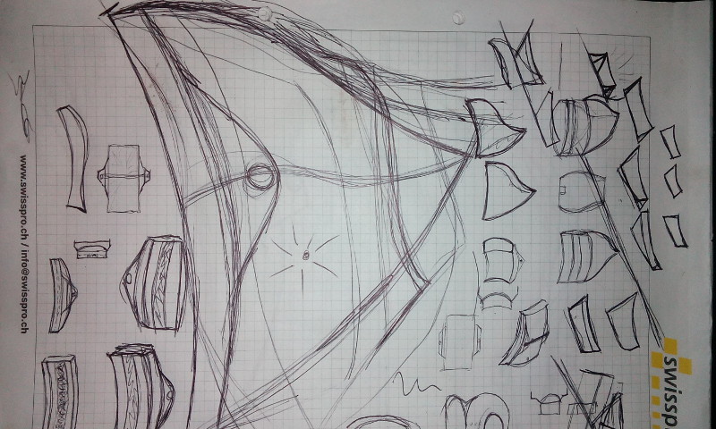

Schon am Anfang meiner Designstudie fand ich schnell 2 Ansätze die ich verfolgen wollte:
1. Ansatz: Alles so tief wie möglich, schlicht und kompakt
2. Ansatz: Tankposition so ändern dass er mit dem Sattel ineinander übergeht
Der Rest ergab sich eigentlich nodisnoh, durch Zufall, durch bauliche Gegebenheiten und nicht zuletzt natürlich durch designtechnische Einflüsse. Das ganze sollte so eine Mischung aus modern-retro, Icetrackracer und Coffeeracer werden. So in der Art. Irgendwie...

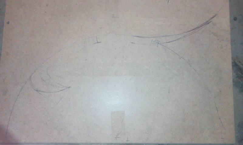

Darum kam ich zum Schluss mit den geschwungenen Schutzblechen. Diese wollten zuerst mal gezeichnet werden, aber so dass alles möglichst knapp wird; möglichst nah am Rahmen und Minimalabstand zum Pneu. Und beide Bleche sollen identisch sein. Also Mass genommen und eine Schablone gezeichnet.
Es folgten weitere umfangreiche Grübeleien und darauffolgende Anpassarbeiten bezüglich Lampenform, Seitenschütze, Sattelform, Lenkerhöhe und natürlich Farbkombinationen. Die Konzeption der Elektrik benötigte ebenfalls einiges an Hirnschmalz und Pröbelei. Resultat, siehe thread: elektrik, 12v akku, seite 4...

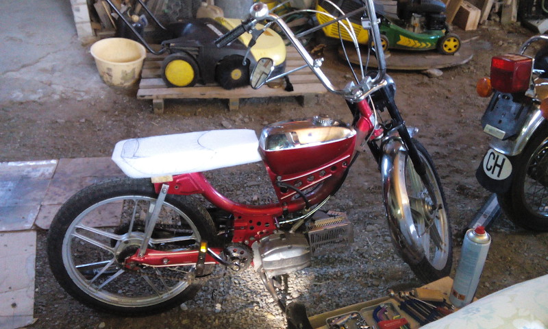

Die Formgebung des Sattels war auch recht aufwändig, da er sich ja an den Tank anschmiegen sollte, aber auch noch montierbar sein musste. Und je länger ich zeichnete und grübelte, und der Sattel immer rundere und geschwungene Formen annahm, fragte ich mich woraus ich den wohl am Besten fertigen sollte. Aber den auch aus Alu zu fertigen schien mir zu kompliziert, wäre aber mal ein tolles Unterfangen. Darum entschloss ich mich diese anspruchsvolle Form aus Holz zu schnitzen. Zuerst aus Verpackungsmaterial wurde dann mal losgeschnitzt und angepasst.

Nachdem ich das Sattelmuster fertig hatte, gab ich es meinem Dad, welcher gelernter Zimmermann ist. Nach kurzem Studium musste er feststellen, dass auch ihm die Form zu kompliziert war, da gab er es einem Kollegen, einem Holzbildhauer. Das Ergebnis war wirklich überraschend. Ein echtes Stück ehrlicher Handwerkskunst auf welchem ich sitzen darf.
Dazu musste natürlich ein würdiges Polster obendrauf. Die Form war ja gegeben, also los zum Polsterer und ein Stück gescheiten Schaumstoff und ein Fetzen Leder besorgt. Zugeschnitten, angepasst und nach langem Grübeln am Muster, durfte ich alles meiner Schwester übergeben, gelernte Schneiderin, und die zauberte ein super Polster.
Bevor ich den Sattel dann endgültig montieren konnte, musste natürlich noch ein Feintuning drüber, mit Anpassung am Tank und Sattelrohr und zuletzt noch die Befestigungen.

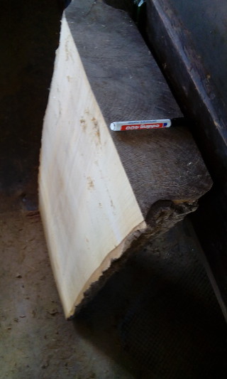

Aha! cool! Die Variante hatte ich auch ins Auge gefasst, aber durch den 'Hohlraum' unten, wäre es denkich auch nicht einfach gewesen.
Und irgendwie wollte ich doch ein Massivholzsattel. Und der musste ohne Kern sein, damit das Holz keine Spalten kriegt.
Den hatte ich zuerst organisiert, aber ist eine Esche und schwer zu bearbeiten....

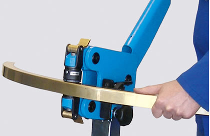

wieso 'wird'.. der IST toll geworden.. :thumbup .. verrate mir noch, wie du die Schutzbleche so schön in die Form gebracht hast.. das sind wahre Kunstwerke
Re: --ALU-BOMBER--
Bikeman hat geschrieben:wieso 'wird'.. der IST toll geworden.. :thumbup .. verrate mir noch, wie du die Schutzbleche so schön in die Form gebracht hast.. das sind wahre Kunstwerke
Un mich würd dann auch grad noch interessieren wie Du die kleinen seitlichen Wellen durchs umformen weggebracht hast....

Ich arbeite in einem Carosseriebertieb nd da haben wir eine solche Handmaschine.
Animation HF100.jpg (18.02 KiB) 11685 mal betrachtet
Mit dieser kann man das Blech ziehen/dehnen oder stauchen. Dann habe ich alle 2 cm markiert und da angesetzt. Immer möglichst gleichmässig bleiben, natürlich mit der Schablone vergleichen und am Schluss letzte Feinheiten korrigieren. Beim 2. Blech habe ich alle 1cm markiert, da die von Glambobber erwähnten 'Wellen' mit 2cm zu grob wurden. Gewisse Stellen konnte ich raushämmern und feiner nachbiegen, der Rest wurde einigermassen glattgeschliffen.
