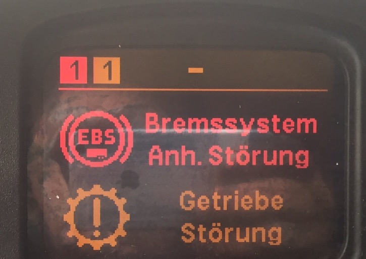

Hatte am Samstag mit einem DAF XF Bremsprobleme beim EBS zudem noch eine Getriebestörung. Der Zugmaschine war es scheissegal ob überhaupt ein Auflieger angesattelt war oder nicht. Aber hauptsache der Bordcomputer konnte meckern... 3 Stunden hab ich den Fehler gesucht. Bei mir hilft Werkzeug zur seite legen, kurz ein Kaffee trinken, die Knettitte durchkneten und dann nochmal dran. Der Erfolg war mir gewiss.
Evtl hilft Dir das hier:
viewtopic.php?f=18&t=19166" onclick="window.open(this.href);return false;

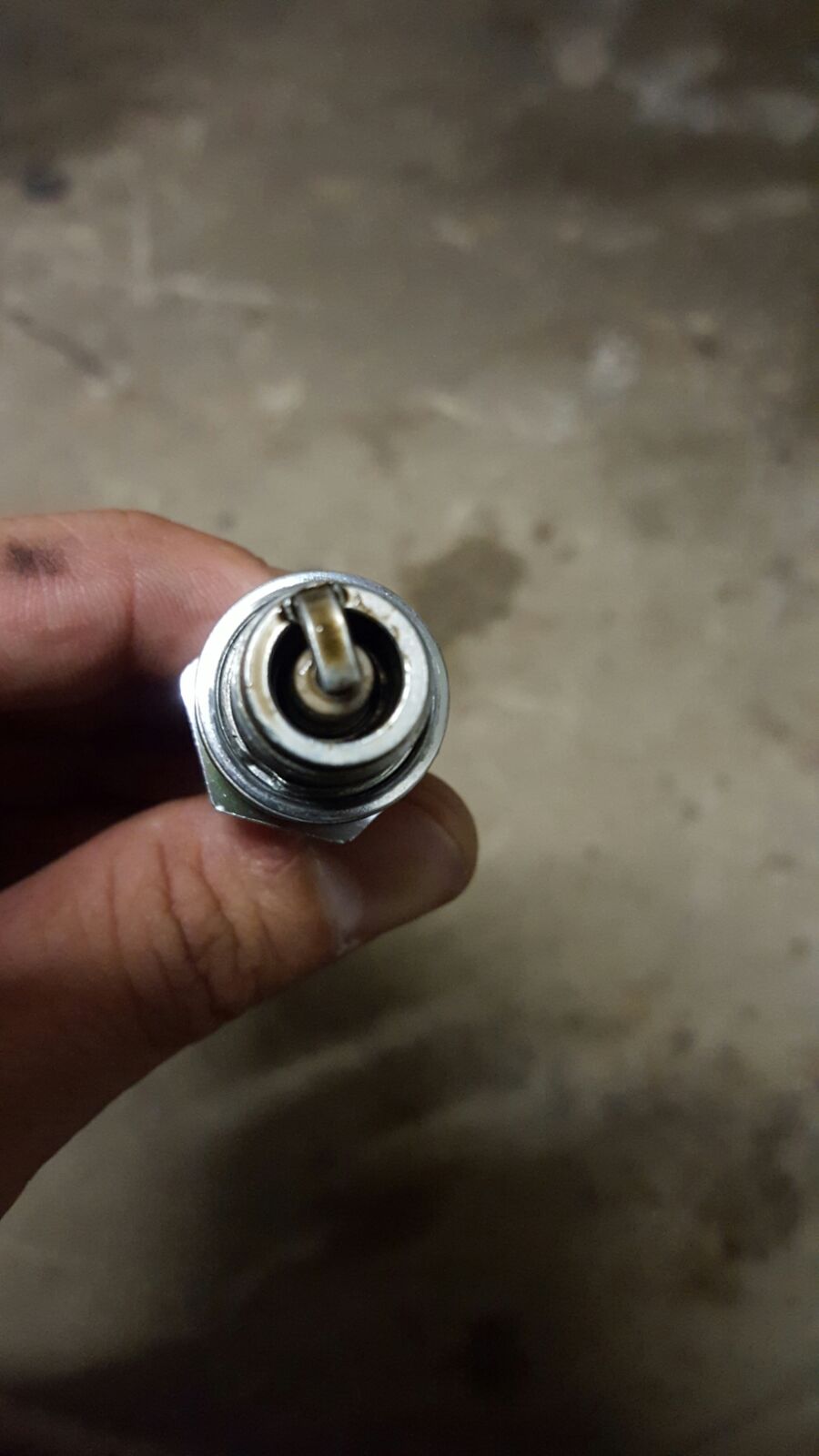

Hab jetzt mal die ganze Liste durchgearbeitet. Leider will das Mofa immer noch nicht anspringen. Bei der Zündungs Einstellung bin ich mir nicht 100% sicher. Ist ne Moto Plat Zündung. Habe da alle Einschlag Markierungen wieder übereinander gebracht und großartig anders würde es auch gar nicht passen.
Zündfunke ist da, Zündkerze ist Neu.
Kompression ist da und Motor dreht.
Benzin wird angesaugt da nach ankick versuchen mit Choke nach 5 bis 6 Tritten die Kerze nass wird.
Auspuff ist Frei
Vergaser ist sauber und alle Teile sind gängig.
Benzin ist auch neues drin.
Starthilfe spray wurde auch schon versucht.
Kann ich noch was versuchen ?
Auspuff ist Frei

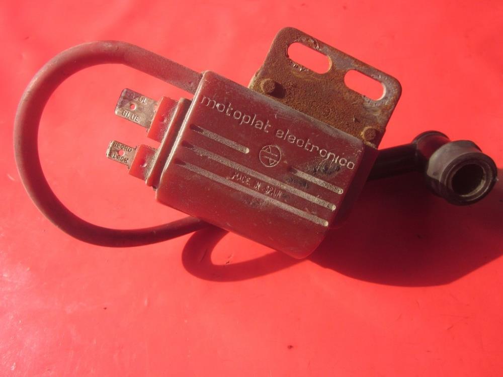

Perfekt!
Schau Dir den Rost an. Der muss weg, es muss eine perfekte Masse zwischen Rahmen, Motor & Zündspule bestehen. Das ist schon mal der erste mögliche Grund warum Dir Zündspannung fehlen kann.
Re: Hercules Supra 3D Gänge packen nicht
Das ist nicht meine. War nur ein Beispiel Bild. Aber danke für die Info werde meine mal Checken und alle Kontakte reinigen.

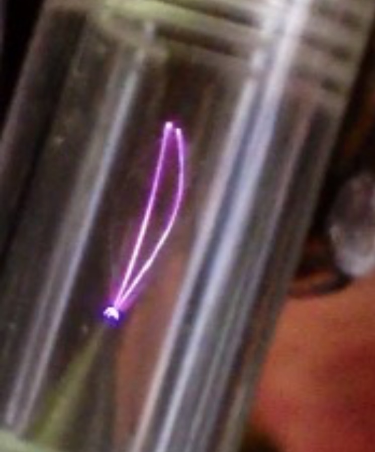

So muss das aussehen mit 15mm Funkenstrecke wenn die Zündspannung stimmt:
Kerze, Kerzenstecker & Zündkabel ist geprüft und wirklich ok? In eingebautem Zustand mit dem Funkenstrecker geprüft?
Wenn die Drehrichtung stimmt, und die Position des Schwungrades auch stimmt (Keilbahn) verwirf alle Markierungen und definiere neue.
Dann miss die gesamte Zündung neu ein.
Dies mit der Messuhr und der Ventillehre. Angefangen beim Unterbrecherabstand und dann der Zündzeitpunkt. Wenn das nichts bringt Zündung komplett zerlegen und jede Komponente einzeln durchmessen und prüfen.
Nebenbei du hast nicht etwa Ferrit Magnete und Primärseitig Strom in die Zündung geleitet? Nur für den Fall dass dem so wöre hättest die Magnete entmagnetisiert. Das wäre eine Erklärung weshalb zuwenig Spannung da ist.

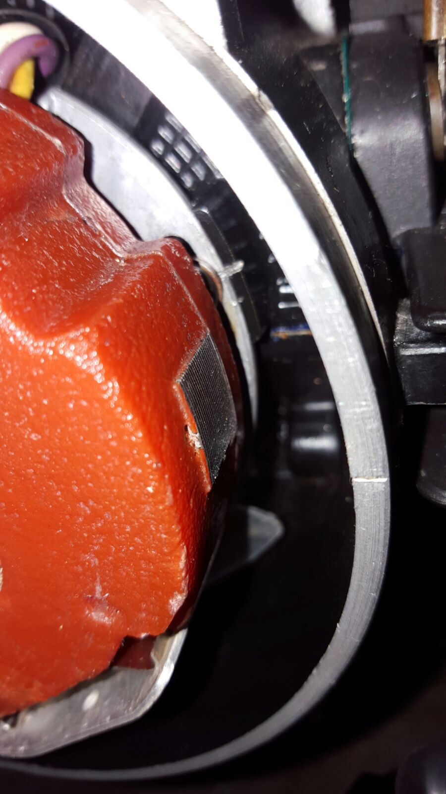

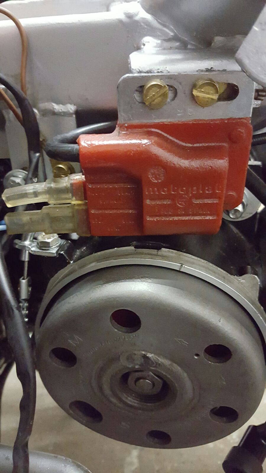

So hab noch mal die Zündung nachgestellt und Fotos gemacht. Viel mehr geht da auch nicht mit einstellen weil anders passt sie nicht. Den Funkenstrecker hab ich leider nicht. Muss ich mir besorgen. Hab auch noch mal am Vergaser gespielt und ihn gereinigt. Jetzt dreht sie stottert sie kurz beim treten und Qualm kommt aus dem Auspuff aber mehr nicht und wenn ich die Kerze dann raus hole ist sie nass.
