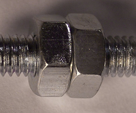

Maxi Cruiser
Beiträge: 73
Registriert: So 21. Jun 2015, 14:58
Wohnort: 9443
Re: Puch Maxi S Zylinder Mutter dreht durch
Beitrag von Maxi Cruiser »
Muttern kontern.jpg (51.16 KiB) 1635 mal betrachtet
Muttern gegeneinander kontern.
Gabelschlüsse an der unteren Mutter ansetzen und rausdrehen.

Mutter kontern geht aber nur wenn das Gewinde noch gut ist.
Wenn das Gewinde durch ist musst du sowieso neue Stehbolzen kaufen.
Dann heisst es Wasserrohrzange und rausdrehen, da muss dich nix mehr reuen
