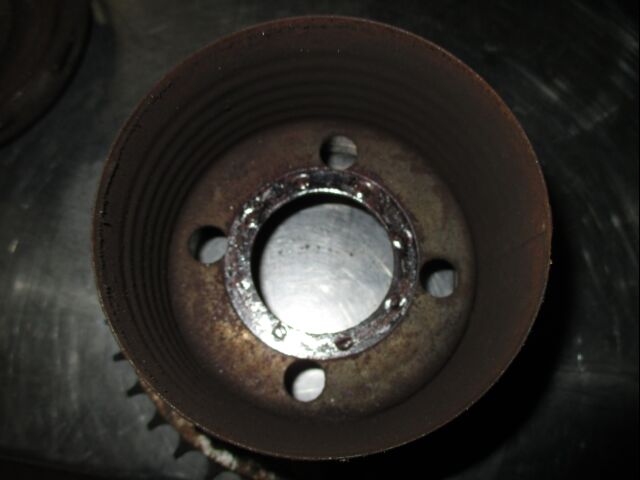

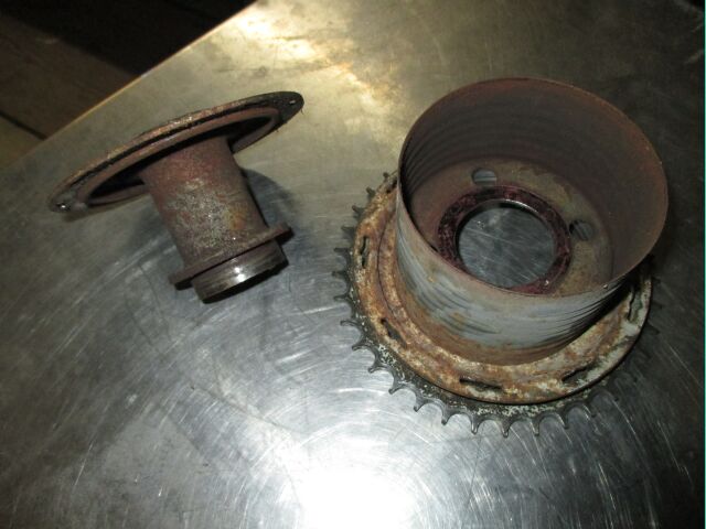

In letzter Zeit hatte ich diverse Rücktritt Naben der HR90 Baureihe in den Händen denen innerlich die Schweisspunkte gebrochen sind. Das schlimme dabei ist, die Bremse sowie der Primärantrieb wird einseitig abgekoppelt. Die Nabe wird bloss noch durch die Speichen zusammengehalten.
Dies ist extrem gefährlich da die Bremskraft nur noch einseitig abgeleitet wird. Dies kann bei einer Vollbremsung dazu führen dass sich die Nabe einseitig verdreht und somit das Rad explosionsartig aus dem Zentrum reisst und es förmlich zusammenfaltet. Ein Unfall ist somit fast garantiert.
Der Check ist ganz einfach:
- Erste Anzeichen sind Risse in der Felge bei den Speichenlöchern.
- Bremse voll anlegen und Rad von Hand verdrehen. Wenn man sieht dass einseitig Speichen nachgeben seit ihr vom Problem betroffen.
- Rad ausspeichen, Nabe prüfen. Leichte schläge mit dem Plastikhammer zeigen schnell was fakt ist.
