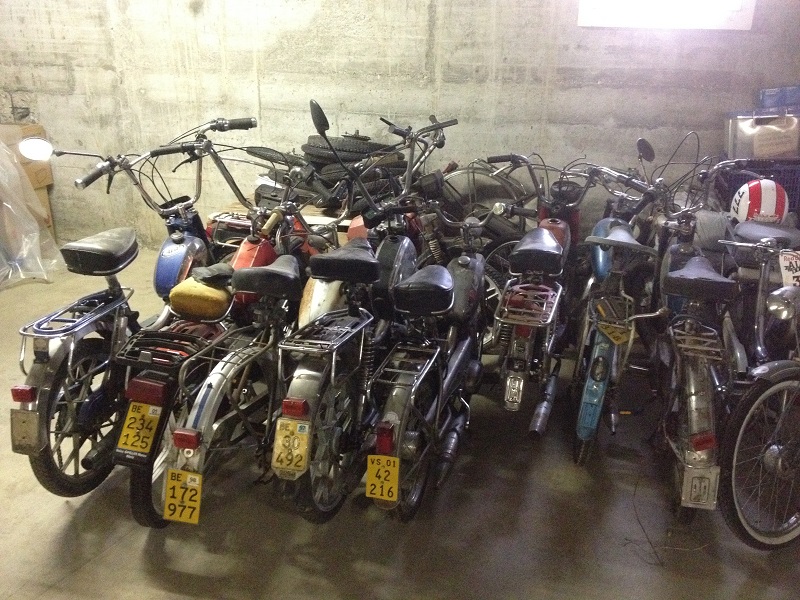

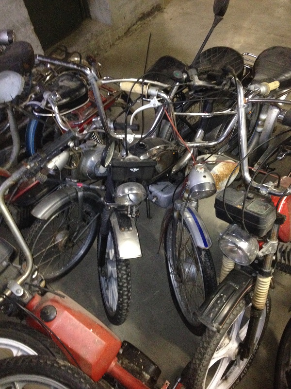

Ich habe bei uns regional ein Inserat geschaltet und habe dabei einige Mofas von einem Sammler erhalten mit dem Hinweis "ALLE ODER KEINEN". Habe mich für alle inkl. einer Palette voll Kleinmaterial entschieden. (siehe Fotos)
Ich werde morgen abchecken, welches Mofa was taugt und dann ein Projekt herauspicken.

ich würde mich für nen 502 entscheiden da die sehr schön sind und wie ich sehe hast du mehrere wenn auch unterschiedliche rähmen.
Ich nehme an manche der Teile stehen auch zum Verkauf? :^^

ich staune immer wieder, was da noch in irgendwelchen Garagen rumsteht.. :shock: .. was musstest du dafür geben.. ?
.. und jaja, ich würde dir beim entsorgen helfen... :^^
Re: Mein Projekt fürs RBAB 2015
ich denke auch, dass ich einen 502 herrichte - muss auf jeden Fall top werden (ist ja auch für meine Frau :wink: ) und das war der Deal, dass ich für die 10 Teile Fr. 1500.- in die Hand nehmen musste.
ich hoffe dass ich mit dem Herrichten und Verkauf der "gussrädernen" Teile den Kaufspreis in Etwa zurückhole?
Die alten Sachs (5 Stk.) und eine alte Cilo werde ich erst mal behalten, bevor ich sie entsorge!
Hüere Bodschi hat geschrieben:.. für die 10 Teile Fr. 1500.- in die Hand nehmen musste...
.. das würde ich dann 'Schnäppchen' nennen :thumbup .. wenn du die Gussrädli fahrbereit verkaufst wirst du dein Investment locker rausholen..

eine schöne Sammlung hast du dir da angelacht. Zu dem Preis... geschenkt... keine Frage, das war ein Schnäppchen wie man es gerne hat.
Wenn du 2 der Sachs verkaufst hast du das Geld schon wieder drinnen.

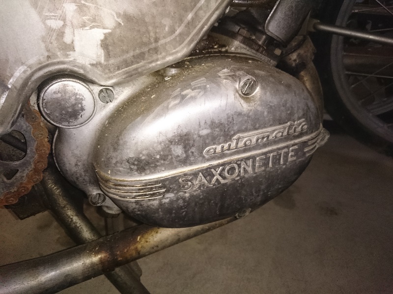

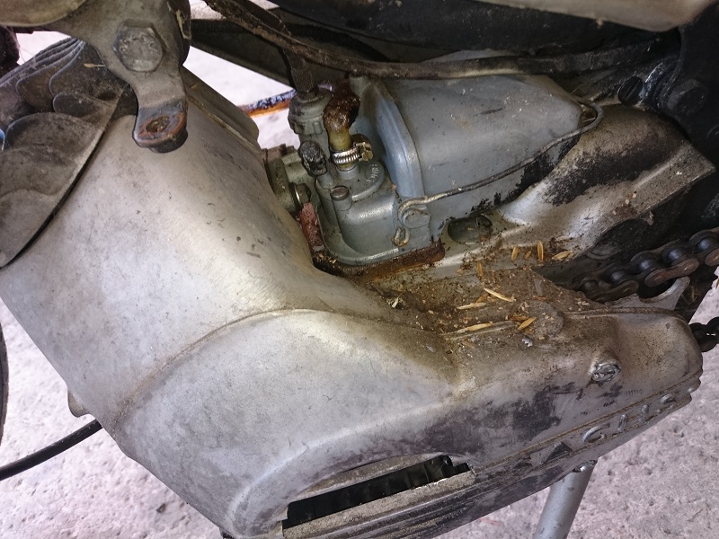

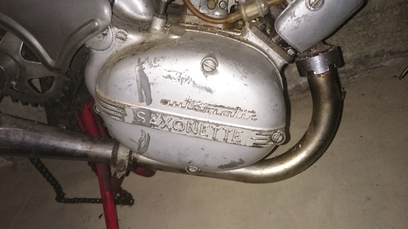

Habe mich heute für mein Projekt entschieden. Eine alte Sachs 502 Saxonette TS(?) mit automatic Motor. Laut Kontrollschild seit 2001 nicht mehr eingelöst ist nach mehreren Versuchen angesprungen, Gas war jedoch blockiert, Benzinschlauch war verbrannt und hat getropft - überhaupt schaut`s so aus als ob das Töffji mal gebrannt hat :twisted: Rostig, die Farbe abgeschossen, alle Kabel verhockt - aber der Motor läuft :bravo:
ich werde am Wochenende mal `ne erste Bestandesaufnahme machen - schaut nach einer Totalrevision aus

Der Motor ist hart im nehmen, würde mich nicht wundern, wenn der nach nem kleinen Service schon wieder läuft.
Teilebeschaffung ist bis auf die Kupplungen noch recht angenehm, was Preise angeht.
Augenmerk würde ich auf die Simmeringe legen. Wenn die restlichen Lager noch I.O sind, kann man die Simmeringe von aussen ziehen und wieder neue reindrücken.
Die Motoren haben guten Anriss, aber fahren (wie die meisten Sachs Automaten) wirklich genau 30km/h Nagel! :lol:

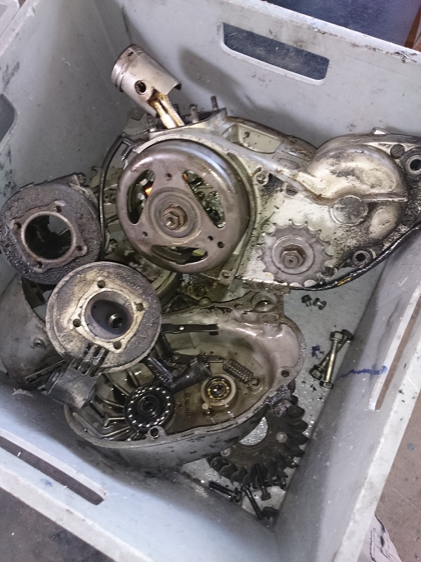

Habe mich entschieden das Töffji komplett zu zerlegen und revidieren.
Ist für mich seit den frühen Achzigern wieder mein erstes Töffliprojekt. Aber ich weiss wie Werkzeug aussieht und schmutzige Hände hatte ich auch schon :ugeek: und zusammen mit eurem Nauhau (engl. KnowHow) verstehe ich vielleicht sogar was ich da tue. :spinner
Habe auf jeden Fall viele Fotos gemacht, so dass ich das Puzzle am Schluss weder zusammensetzen kann.

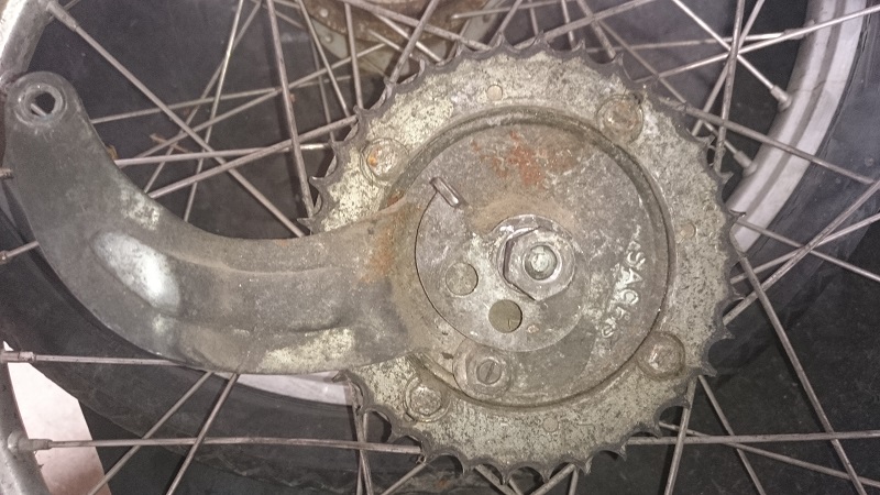

Nächste Woche: das Töffli wird gespritzt - die Farbe wählt meine Frau aus (hoffentlich nicht alles pink :O.O) / Felgen, Bremsen vorne und hinten machen (entrosten, gangbar machen, ev, spritzen?). Habt ihr mir hier schon einmal ein paar Tipps, wie ich die Räder top zum Laufen bringe und sie danach schön aussehen.

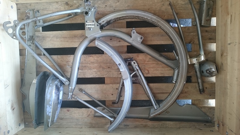

Zum Lackieren bereit

Der Zahnkranz am Hinterrad sollte neu.
Die Felge kannst du mit Stahlwolle und WD40 bearbeiten, dann glänzt sie wieder anständig.

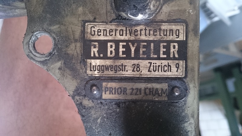

Bevor der Rahmen zum lackieren geht, achte darauf, dass du alle Nieten der Typenschilder ausbohrst und etwaig eingestanzte Nummern nach dem Lackieren noch lesbar sind.
Im Voraus etwaige Rahmenbeschädigungen wie ausgerissen Zentralständeraufnahmen o.Ä nachschweissen.
Ist schei**e, wenn mans nach dem lackieren erst merkt (Erfahrungswert).

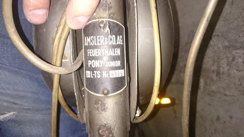

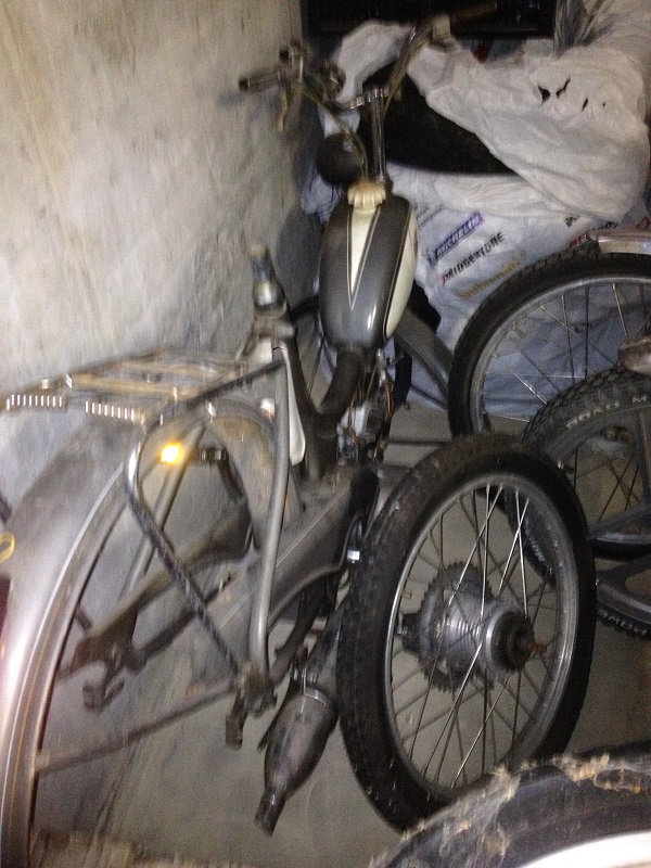

Bescheidene Anfrage: Als du den Thread eröffnet hast, habe ich auf dem zweiten Bild ein Töffli gesehen. Das ist nämlich genau dasselbe, welches ich damals vom Bauernhof mitnehmen durfte. Unglücklicherweise weiss ich das Modell nicht mehr. Ich habs immer für ne Saxonnette gehalten, aber es hatte einen Sachs-502 Motor.
Wäre es möglich, dass Du mal kurz nachschauen könntest, was das für ein Modell war? Neugier oder Nostalgie: Tom würde das einfach gerne wissen...

.. Saxonette ist die Automatenausführung des 502... das auf dem 2.Bild ist (glaub) en Pony.. er macht n Hercules zwääg, auch mit dem Saxonette-Motor.
@ Peter.. Typenschildli wurde schon genannt.. Und auch die Herc.plakette vorne am Steuerrohr solltest du wegnehmen.. plis die Schwinge und die Schutzblechstängeli abschrauben.. und die Lagerschalen und die Sattelstütze würde ich auch rausnehmen... Wenn schon denn schon und drüber spritzen wäre doch wirklich schade.

ich denke auch, dass es eine Pony ist, werde trotzdem mal schauen ob etwas auf dem Rahmen steht.
Mein Projekt hat ein Saxonette Motor automatic, wie Bikeman geschrieben hat. Es ist eine Hercules mit Prior Tankkleber. Prior steht soweit ich weiss, für die Schweizer Ausführung von Hercules? Daher auch die Typenbezeichnung CHAM - CH für :schweiz
ich werde die von euch empfohlenen Teile vor dem Lackieren entfernen.

Also, ich habe es abgecheckt. Es handelt sich um ein Pony, jedoch mit automatic Motor, somit auch Saxonette :O.O Ist das alle original, weiss ich nicht!
ich hoffe ich konnte deine Neugier etwas befriedigen
ich habe heute alles restliche Zeug an meinem Projekt abmontiert und zum Lackierer gebracht. Dieser sagte: "No way!", das Teil muss erst sandgestrahlt werden. Zuviel Rost, zuviel Kleinarbeit. Also weiter zum Sandstraher. Soeben hat er mich angerufen und ich kann die Teile Morgen früh abholen. Für seine Arbeit bekommt er von mir 90 Stutz Bares in die Hand gedrückt! :cry:

Ich muss neben anderem Sachen ein Antriebsritzel besorgen. Auf dem Motorblock ist ein 15er Ritzel montiert - ist das nicht ein wenig gross (eventuell 13er verwenden). Auf dem Hinterrad ist ein 34er Kranz montiert. Was würdet ihr montieren?

bist du sicher, dass du nicht lieber einen Handschalter aufbauen möchtest? Die sind unkaputtbar, die Automaten kenn ich nicht.
15/34 ist mit den 19" Rädli (glaub) original, das würd ich so lassen. 502 friesieten habe ich keine grosse Erfa. Sicher den Auslass etwas aufmachen (etwas in die Breite und auch nach oben). Hast du n Membranzyli?
Was meinst du mit lieber einen handgeschaltenen aufbauen. Würdest am Automaten nichts machen?
ich habe an meinem Töffji 17" Räder - trotzdem 15/34?
Membranzylinder weiss ich nicht - kannst du das auf dem Foto erkennen.

Ist ein Membran Zylinder :) Auch denn Automat kannst du Frisieren er hält es einfach nicht so gut aus wie der Handgeschaltene. Damit er etwa 40 läuft musst du nur denn auslass ein bisschen in die breite und etwa 2mm richtung Ot schleifen und noch eine 1,5mm Hubplatte montieren.

... und den Zylinder entsprechend abdrehen :wink:
