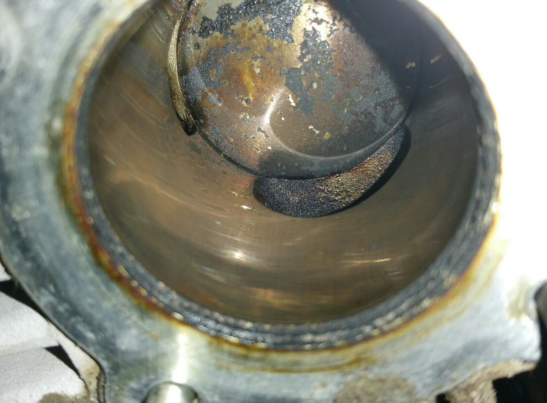

Wegen platzmangel und da kein guter raum zurzeit vorhanden ist nahm ich vorerst nur den kopf ab.
Auf dem kolebn gibt es nur kleine vereinzellte Ölkohleschichten?
Kratzer habe ich keine festgestellt

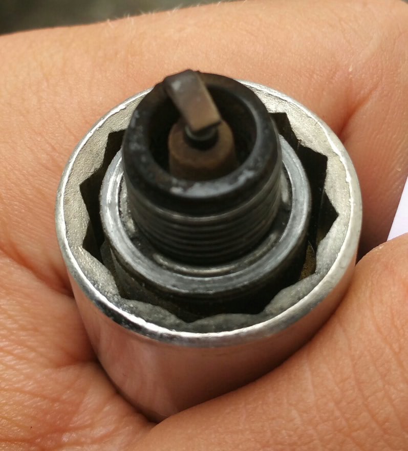

Hier noch die kerze

Wo siehst du hier Rehbraun? Wohl eher Mausgrau :lol:
Lass dich nicht vom Öl am Kerzengewinde täuschen, das Teil läuft eindeutig zu mager!
Waren bis jetzt ja nur leichte Klemmer und der Zyli hats scheinbar schadlos überlebt.
Aber schau dir unbedingt den Kolben noch an. Bin mir ziemlich sicher, dass du an dem Klemm- Spuren finden wirst :confused:

Das Kerzenbild ist nicht immer eine 100%ige Aussage zum Gemisch. Da du aber probleme mit Vollast hast, scheint es sich hier um ein zu mageres Gemisch zu handeln.
Das erste was man hier tut, ist die Düsengrösse zu erhöhen.
Der Zylinder selbst und auch das Spülbild schaut halb so wild aus. Der Zylinder hat kaum Kilometer, wie soll sich da Russ bilden?

2_Stroker hat geschrieben:Der Zylinder selbst und auch das Spülbild schaut halb so wild aus. Der Zylinder hat kaum Kilometer, wie soll sich da Russ bilden?
Auf dem Kolbenboden sind eindeutig abgeplatzte kraterförmige Abtragungen ersichtlich. Dies deutet auf eine zu heisse Verbrennung hin. Bei einer gesunden Verbrennung würde sich eine gleichmässige Russchicht am Kolbenboden abzeichnen.
Video: My Puch Maxi N
Re: Puch überhitzt?
Ich persönlich habe diese weissen Punkte für Reflektionen des Kamerablitzes gehalten. Was sagt der Threadersteller dazu?

Die weissen punkte sind von der kamera, welche düse ? 59? 60?

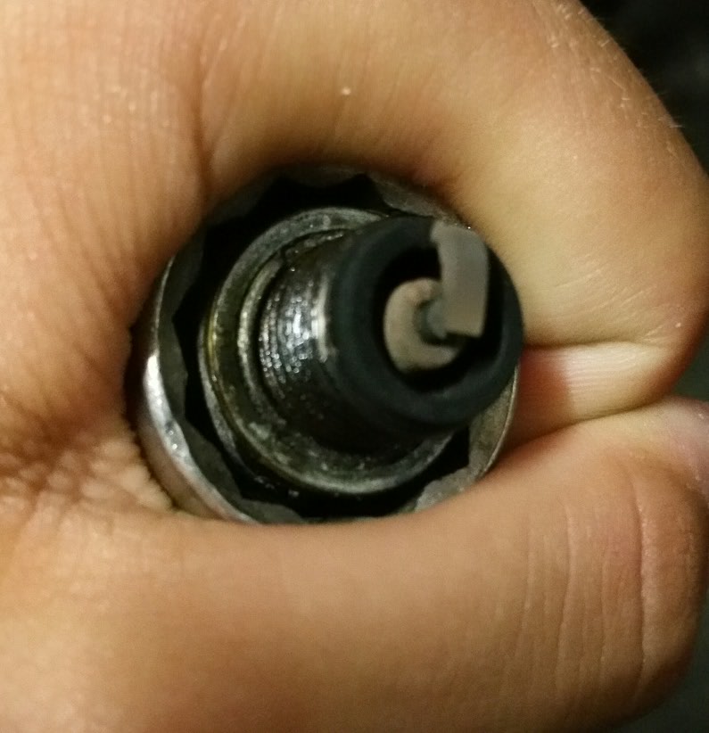

60er düse und noch immer dasselbe problem, bin ca 10 km gefahren und zum schluss geht garnix mehr. Zum glück war ich gerade zuhause :D. Die kerze finde ich jetz ein wenig dunkeö aber trozdwm besser als vorhin. Mein verdacht wäre der kondensator, musste denn schon 2 mal wechsel in einem jahr.

Wenn nur nach dem Kerzenbild gegangen wird, hat sich das Gemisch schonmal eingependelt.
Jetzt würde ich die Zündung einstellen, nen teuereren Beru Kondensator kaufen und ggf. die Zündspule probeweise tauschen.
Mit den Zündspulen hatte ich schon genug Ärger. Kann sein, dass sie erst bei hoher Drehzahl durchschlägt. Da musst du jetzt einfach das Ausschlussverfahren anwenden.
