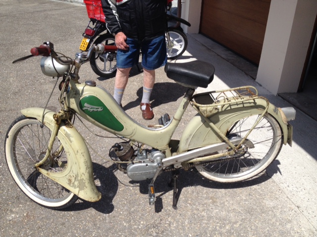

das sind meine neuen Errungenschaften, jedoch habe ich zu den Motoren 2 Fragen:

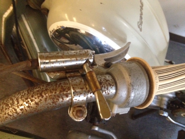

Beim Meister Jg. 1955 handelt es sich um einen 502er Saxonette, der über den Hebel am Lenker, siehe Foto
auf Leerlauf gestellt werden kann, also der Gang kann herausgenommen werden.

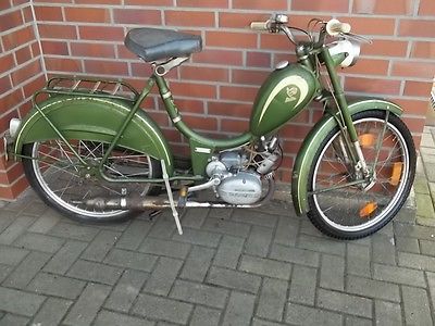

Beim Triumpf Jg. 1954 gibt es beim Vergaser keinen Luftfilter, beiden habe ich noch nicht gesehen.
Weiss jemand etwas Genaueres über die beiden Motoren?

Das Triumpf hat einen Deutschen 50/2 Motor und wird sehr wahrschinlech als klein Motorrad eingelöst da das etwa 40-45 km/h laufen sollte wenn nicht noch schneller. Luftfilter hat es natürlich, der ist einfach gut versteckt. Er ist unter dem Vergaser.

habe eine Antwort bekommen, betr. Saxonette Automat mit 0 - Stellung:
Das ist ein schönes und seltenes Stück. Gratulation!
Den Motor kenne ich, das ist ein MC, so viel ich weiß wurde er nur für Deutschland gebaut und nur in kleiner Stückzahl. Leider für die Schweiz nie, denn das ist so eine geniale Erfindung wo ich selber staune. Unter dem Luftfilter ist ein Hebel wie beim 2 Gang wo man einfach 1 oder 0 schalten kann. Du wirst staunen wie viel Kraft der hat, leider ist er nicht so schnell. Hoffe du hast viel Spaß damit.
