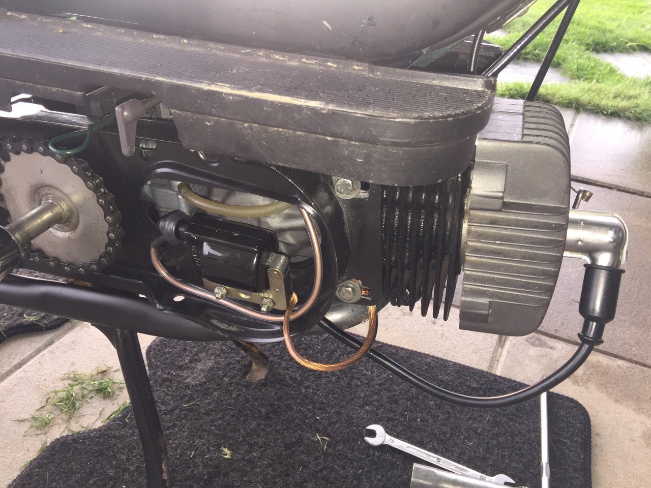

Re: Zündkerzen Elektronenabstand
Habe Massenkabel gelegt siehe Bild anbei, brachte leider kein Erfolg, d.h. mit Kerze mit 0,5mm Abstand im Leerlauf gut und beim Hochrehen viele Fehlzündungen bis fast absterben der Motors. Mit 0,2mm immer noch gut bis aufs Standgas. Rauch aus dem Auspuff blau.

Massekabel in Kupfer vom Motorblock zur sekundär Zündspuhle am Ramen
- Massekabel in Kupfer vom Motorblock zur sekundär Zündspuhle am Ramen
- IMG_2147 (1).jpg (352.03 KiB) 8915 mal betrachtet
.. .. also an der Masse liegt's nun sicher nicht mehr ..Bikeman hat geschrieben:und btw... vermeide Doppelposts.. dafür gibts n 'Ändern'-Knopf
