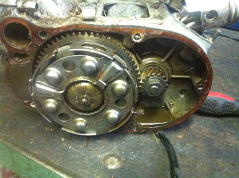

Habe mir gedacht ich nehme mal den Kupplungsdeckel runter und schau, wie der Motor aussieht. Da drin war dann etwa 1cm "Molta".
Jetzt habe ich beschlossen, den Motor zu zerlegen, zu putzen und zu revidieren.
Hier ein Bild
Und noch eine Frage, ich muss die Kupplungsnabe abziehen, habe aber keinen Abzieher.
Der hier sollte passen oder? http://www.racing-planet.ch/polradabzie ... W7RmM_tmko" onclick="window.open(this.href);return false;
Re: Hercules Prior 502
Das ist der passende Abzieher M27 x 1,25
Hast du den M26 x 1,5 ebenfalls? Den brauchst du für das Polrad.
Um die Kupplung vernünftig auszubauen brauchst du dann auch noch ein geeignetes Werkzeug.
Um den Kupplungskorb abzuziehen nehme ich jeweils einen 3 Arm Abzieher. Geht genauso gut wie der originale.

Nein das ist glaube ich für dass Schwungrad

Danke, dann hol ich mir den. Das restliche Werkzeug habe ich.

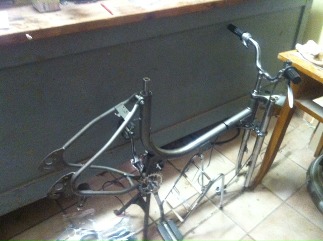

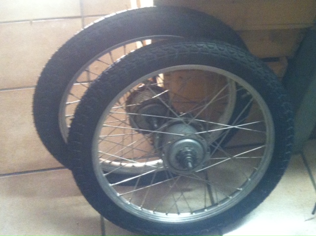

Auch hier ging mal wieder was... (endlich :roll: )
Wurde komplett zerlegt, geputz, geschmiert und poliert. Teile sind auch alle hier, jetzt muss nur noch der Motor gemacht werden.
