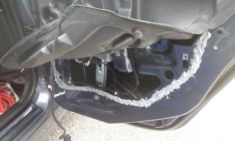

Das Butylband in den inneren Türverkleidungen ist defekt, die Karre läuft nach dem Waschen mit Wasser voll.

Das Auto ist innen bis auf die Karosserie zerlegt, der Wasserschaden inkl. dem Schimmel wurden sofort beim Verkäufer reklamiert!
Die Doorpanels wurden hinten komplett neu abgedichtet, vorne werden zuerst beide Scheibenheber ersetzt (E46 Krankheit).

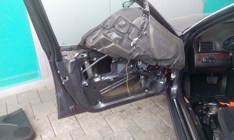

Momentan ist der Scheibenheber rechts erneuert, die linke Tür kommt morgen drann. Mache dann noch Bilder, heut wurds zu schnell dunkel.

Seiten-Airbags mussten runter, dann die ganzen Türen zerlegt werden und neu abgedichtet werden. Das ist jetzt gemacht, das Auto ist dicht.

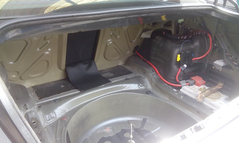

Die restlichen Spuren der Feuchtigkeit wurden entfernt, der Kofferraum vorsichtshalber komplett auf die Karosserie demontiert, um zu sehen, das alles trocken ist.

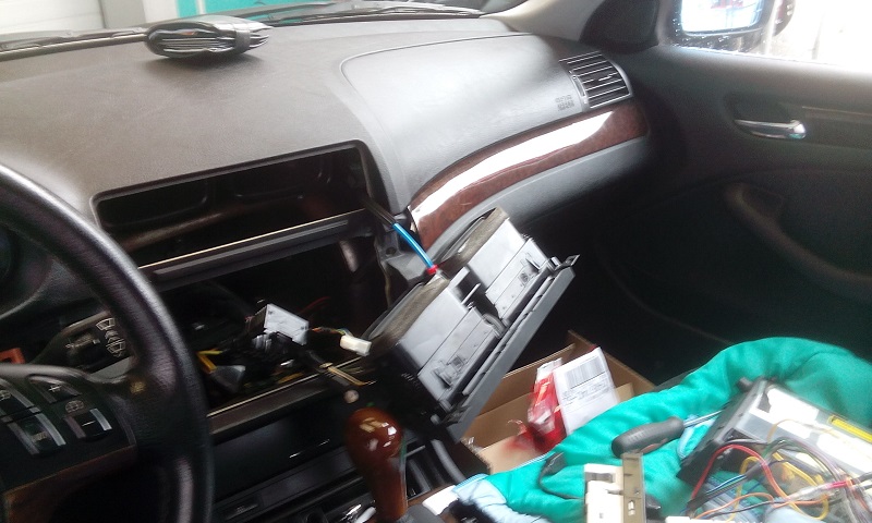

Neues Radio drinn inkl. komplettem CAN-Bus Interface für BMW Lenkradsteuerung. Bringe morgen noch mehr Bilder, musste die ganze Mittelkonsole entfernen, damit der komplette Radioschacht neu überarbeitet werden konnte.
Kofferraum demontiert.jpg (167.71 KiB) 18646 mal betrachtet

Interieur ist wieder vollständig hergerichtet und das Auto ist wieder fahrbar :bravo:
