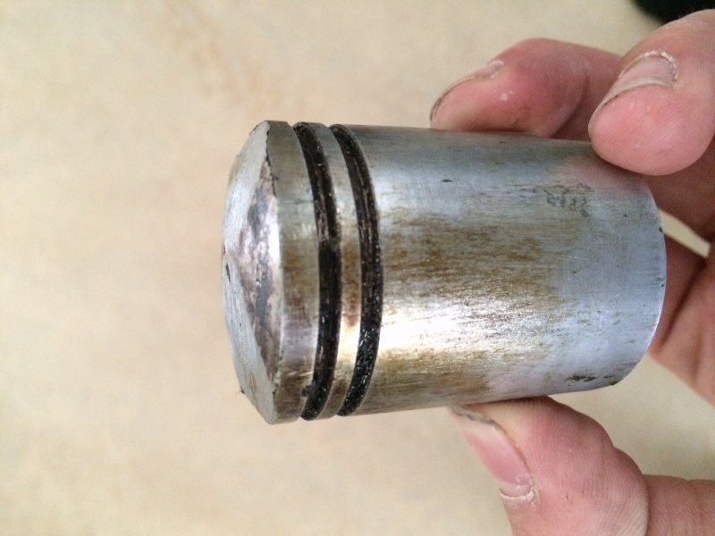

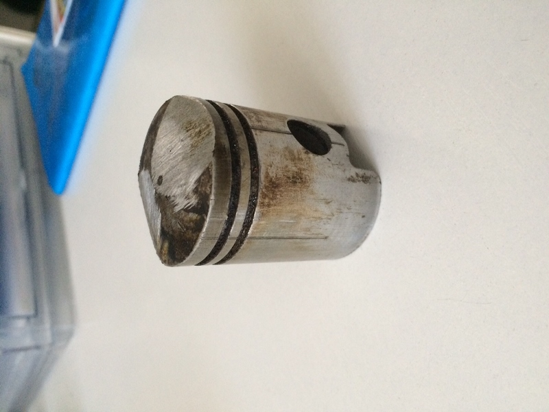

Habe ihn noch im Keller gefunden... Iat der noch zu retten? :lol:

Dem ist im Betrieb die KoBo Sicherung raus...
Die neuen Ringe, die du kaufen müsstest, würden wohl den Preis des Kolbens übersteigen.

Würd ich nicht Probiren... hat aouch 2 schöne kratzer drinn ;)

Das heisst dann wohl Altmetall? :wink:
Zuletzt geändert von puchboxer am So 19. Apr 2015, 11:38, insgesamt 1-mal geändert.
Re: Sachs Kolbenschliff
richtig kombiniert Sherlock! oder Deko :thumbup
ja.
Oder Übungsmodell für weitere Modifizierungen. Habe früher selbst immer gebissene Zylinder und Kolben aus dem Altmetall gefischt und zuerst daran probiert.

@2-Stroker: Ja, das wäre auch eine gute Möglichkeit.
richtig schleifen, Riffen verputzen.. einbauen.. der läuft sicher noch :^^

Im Ernst?? :shock:
.. ja.. ne Weltreise kannst du damit nicht mehr machen, aber zum es bitz dran rumprobieren, wieso nicht.. halt einfach die Rillen auf der Seite so 'abziehen', dass sicher kein Grat vorsteht, Kolbenringenuten sauber rausputzen, ganzer Kolben etwas mit Stahlwolle polieren und oben einen vernünftigen Schliff draufmachen.
