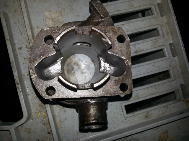

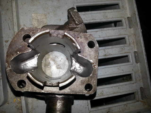

Hey leute .. Habe vor kurzem einen Sachs zylinder die überströmer aufgefrässt was meint ihr dazu und was könnte ich verbessern ? Den Einlass ist auf aufgeschliffen aber noch nicht fertig. Den Auslass habe ich auch aufgeschliffen und habe einen neuen Kolben.

Ein- und Auslass sind noch zu klein bei deinem .. :thumbup

Habe ihn raufgeschraubt und gesehen dass der einlass garnicht ganz öffnen kann. Ich glaube ich muss noch ein kolbenfenster reinmachen. Und es kommt nicht auf touren .. Ist das weil der einlass nicht ganz öffnet ?

AS und Es sind ganz klar zu klein, so kann der nicht viel laufen...
Ob er öffnen sollte kann man so nicht sagen, dafür bräuchte man die Steuerzeiten.
Bei denen Kanälen kannst du aber schon ein Fenster machen, kann kaum schaden.

Habe heute mal den einlass und den Auslass aufgeschliffen beim mondieren ist mir aufgefallen dass die überströmer fast nichts öffnen ..und es lief auch nicht shôn asoo kam nicht so auf touren .. Soll ich spacern ?
Re: Sachs 503 Überströmer aufgefräst
Ja ist zu empfehlen
