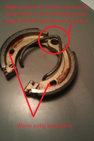

Noch n Tipp:
Imitationsbeläge haben bei mir teilweise Probleme mit den Langlöchern gehabt, wo der Spannbügel hinkommt.
Ich musste sie vergrössern, damit der Bügel richtig sass und sich nicht hinten bei der Achse aufstellte.
Das war mir einmal passiert, zum Glück hab ichs bemerkt...schabt einem innen die Bremstrommel aus.
