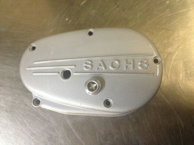

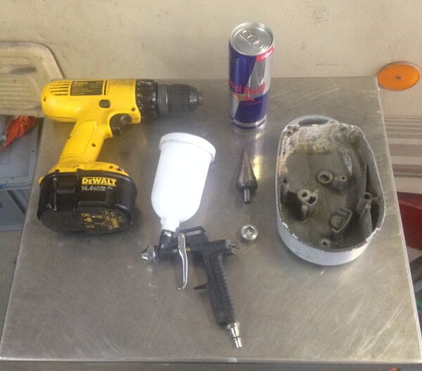

Nachdem ich mal ein Blick in meine Hydraulikkiste geworfen hatte, sah ich die Lösung.... Sie schaute mich geradezu an! Nee nicht das Sandwitch das ich seit Weihnachten vermisse :lol: Ein Bullauge. Ja ein Bullauge wie es bei Baumaschinen, Lastwagen und in der Landwirtschsaft verwendet wird.
Also kurz nachgedacht, Teileliste erstellt, Teile hervorgekramt und bereitgelegt.

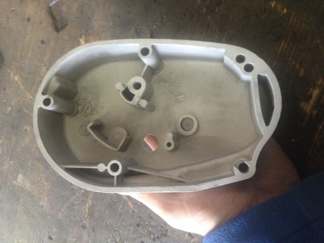

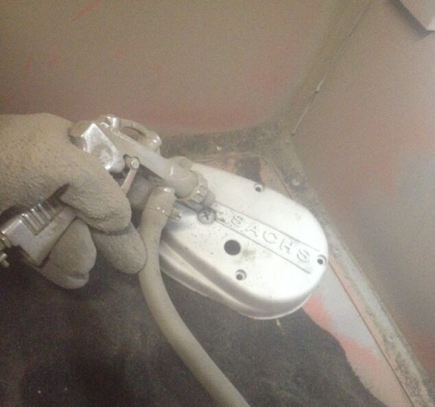

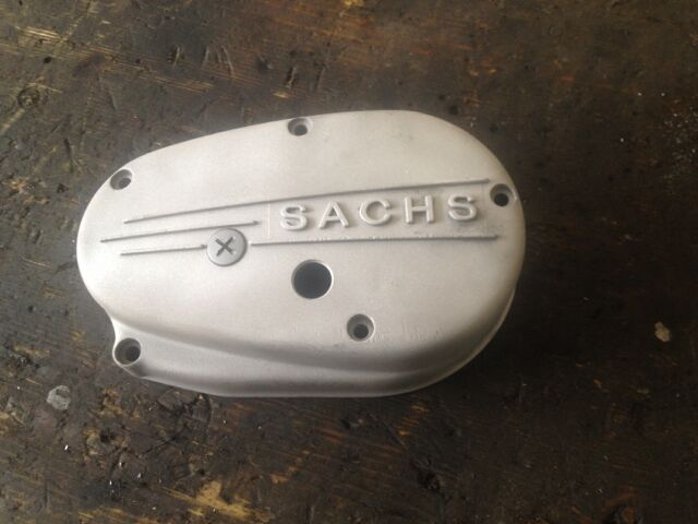

Das Loch wurde zu Grundlegend des Ölniveaus mit dem Stufenbohrer in den Kupplungsdeckel gebohrt. Eine erste Anpassung des Bullauges sieht vielversprechend aus. Ab mit dem Deckel in die Glasperlanlage und mal ordentlich draufhalten. Das Ergebnis kann sich sehen lassen denn der alte Lack sowie auch die üble Korrosion im innern musste der Wucht der Glasperlen weichen.

Da ich meine geschaltenen Feuerstühle ausser dem Velux Motor allsamt mit ATF Dexron III Öl fahre sollte das schon mal kein Thema sein mit schwarzem Öl. Wenn doch geht aber etwas gewaltig schief. Nur dann seh ichs frühzeitig.

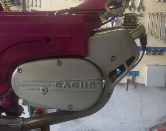

Rectum Rectalis, wie dem auch sei, wenns bei Baumaschinen funktioniert, so funktioniert das auch beim Hödi. Mit diesem Gedanken habe ich den Deckel wieder neu lackiert. Natürlich nach dem Originalrezept von Sachs. Alles andere ist nicht Original und die ehrwürdigen Gebrüder Sachs würden im Grabe rotieren... :engel:
Nach dem Einbrennen bei 80°C während 60 Minuten musste das Bullauge rein. Es passt genau wie ich mir das vorgestellt habe. Jetzt noch den Sicherungslack durchtrocknen lassen und dann kann ja der Einbau und die Befüllung stattfinden.
Lackiert mit Sachs Original Lack.jpg (38.39 KiB) 2492 mal betrachtet

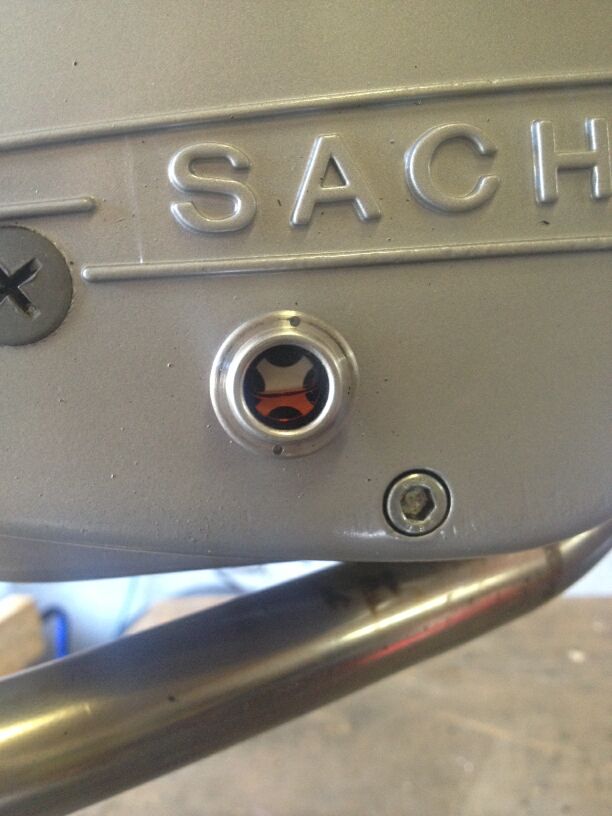

So,
Babas Bastelstunde ist zuende.

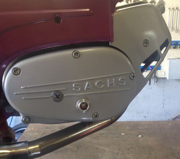

Das Bullauge ist eingebaut, verschraubt, abgedichtet und in Betrieb genommen.
Im grossen und ganzen etwas sehr einfaches, dass man schnell und mit sehr geringen Kosten aber mit grossem Nutzen nachbauen kann.

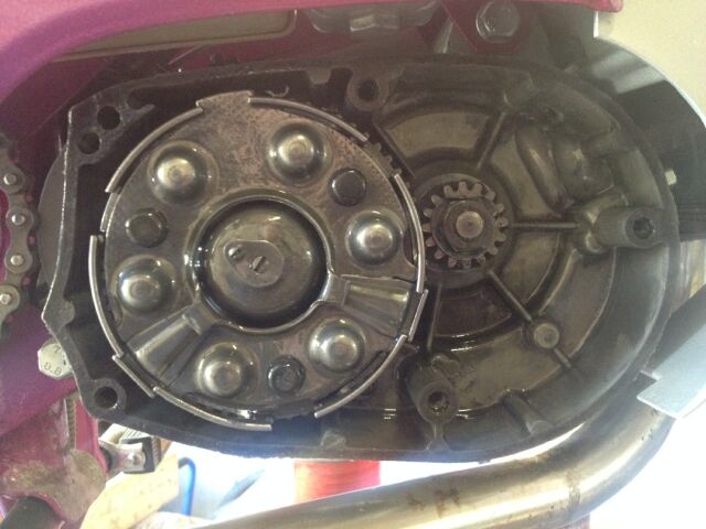

Ich habe die Gelegenheit genutzt um gleich noch die Kupplung zu revidieren, die Mitnehmerscheiben zu perlen, und sie auf 9 Federn umzubauen. War auch dringend nötig wie es sich herausstellt.
Bin zufrieden.

Bullauge Online.jpg (35.38 KiB) 2473 mal betrachtet
Wollte man es übertreiben könnte man es von innen beleuchten...
Bullauge Detail.jpg (56.22 KiB) 2473 mal betrachtet
Nun sollte die Kupplung wieder der Motorleistung gerecht werden können.
Kupplungs Update.jpg (47.05 KiB) 2473 mal betrachtet

Nun dank der Umbauaktion bin ich einem drohenden Motorschaden infolge Falschluft zuvorgekommen.
Die Schweissnaht welche die Plombe haltet ist getissen und liess ihn unter Vollast abmagern. Nicht zu stark so dass die Kerze noch hellbraun war. Aber eben genug um früher oder später Ärger zu machen.
