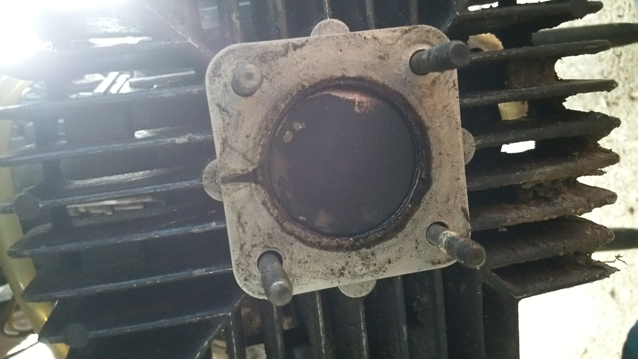

torom
Beiträge: 106
Registriert: Di 11. Nov 2014, 20:29
Wohnort: Bollingen
Re: Pyramiden-Schliff
Beitrag von torom »
Da einfach mal von vorne
Fahr schneller als der tod dich fängt.
Punkt 1 und sowieso der wichtigste: SAUBER arbeiten...
Die Dichtfläche sieht man ja schon fast nicht mehr vor dreck... und der Kolben versteckt sich auch unter einer Dicken Russchicht.
Putz das erstmal anständig... dann erkennst du auch eine Art "Brennbild" auf dem Kolben.
Und der Streifen auf der Dichtfläche (Foto mitte Links) würde auf eine undichte Kopfdichtung hindeuten... dann läuft die Kiste natürlich auch kacke.
hast du etwa den Einlass bearbeitet bzw. nach hinten Gezogen auf dem Kolben? :?
das wäre ja ein invertiertes Kolbenfenster... und nicht die Idee eines Kleeblatts.
.. den kannst du sicher noch retten.. mach einfach die andere Seite möglichst gleich... wiie kommst du auf die Idee, nur eine Seite zu bearbeiten :shock: .. dass das nicht gut kommt, müsste doch klar sein.
Hier hättest du sehen können, wie man es richtig macht: viewtopic.php?f=49&t=21494&p=402414&hil ... ff#p402414" onclick="window.open(this.href);return false;
Reinige die Dichtflächen und besorg dir eine neue Kopfdichtung, bevor du das Teil wieder zusammen baust!
Die schwarze Spur, die links zu sehen ist, zeigt deutlich, dass es da usepfoderet hät.
So wird der Motor wahrscheinlich nicht mehr zufriedenstellend laufen.
Achte beim Zusammenbau, dass du die Schrauben über Kreuz und mit Gefühl anziehst.
Ansonsten hast du eventuell bald das Problem eines abgebrochenen Stehbolzens oder ausgerissenen Gewindes zu beklagen, was dich dann wohl komplett überfordern würde.
Wenn du Glück hast, ist der Kolben noch zu gebrauchen.
Ich rate dir jedoch für die zukunft, dich, bevor du dich an die Arbeit machst, zu informieren, wie es geht.
Es könnte dich vor teuren Schäden bewahren.... :rules
Gluglu ist glaubich Elektroniker, deshalb spricht er von invertiert ;)
Invertiert meint er in diesem Fall "zum Gegenteil " oder zur falschen Seite, weil der TE den Kolbenboden einlasseitig bearbeitet hat, statt das Kolbenhemd zu verändern.
da kennt mich einer wohl gut... ;-)
ja, so war das gemeint...

Also ; die kopfdichtung ist noch völlig in orndnung , das problem war der zylinderkopf , er wurde vom mechaniker von dem ich ihn bekommen habe zu fest geplant und so gab es diese kleine loch.
Jezt habe ich denn kolebn geputzt und auf der andern seite den gleichen schliff angwendet , die beiden schliffe sind sooo minimal , an dem kann es nicht liegen.
das nächste problem ; bei meine ass ist ein gewinde vöölllig im arsch , so kann ich ihn nicht mehr richtig fest andrehen.Und jetzt der krönende schluss, ich muss mit dem chogg spielen das er weiter läuft , doch meist verrekt er mir trozdem.
was zum tüfel isch los mit dere maschine?!
