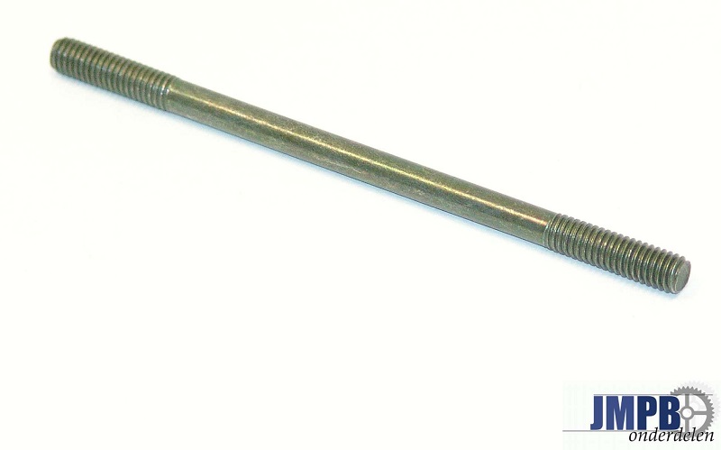

Re: Stehbolzen ersetzen durch gewindstange und nun abgebroc
Schon mal ein Stehbolzen von einem Maxi gesehen ? :roll:
Unterschied gefunden?

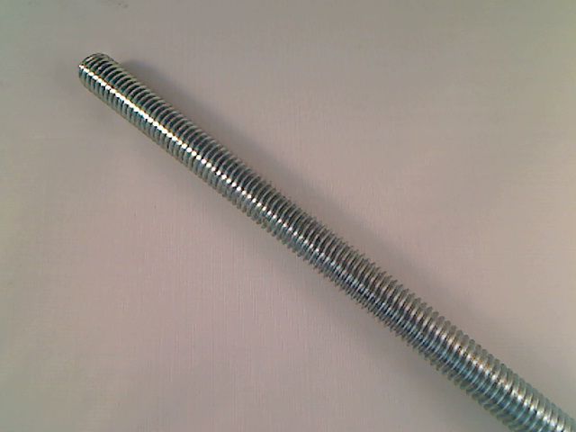

Das ist ein Vollgewinde:
Wie du siehst hat dies mehr Material und dehnt sich somit bei Hitze mehr aus, was zu Kraftverlust führt.
Eine Pizza...!!!
Ne, im Ernst:
Ein Stehbolzen ist ein Stehbolzen weil es nur am Ende ein Gewinde hat.
Eine Gewindestange ist bzw. hat kein Vollgewinde sondern hat ein durchgehendes Gewinde über die ganze Länge.
Die Menge an Material ist da nicht entscheidend, sondern das Material selbst.
Dazu kommt das die meisten Gewindestangen nur Verzinkt sind und die guten Gewindebolzen aus hochwertigem Stahl.
Formtechnisch ist es so, dass eine Gewindestange durch die Bearbeitung mehr Sollbruchstellen aufweist als ein Gewindebolzen.
Somit ist eine Gewindestange immer schwächer als ein Gewindebolzen aus gleichem Material bei gleichem Durchmesser.
Spielt aber keine Rolle, weil das Material selbst mehr ausmacht und daran erkennt man einen billigen Bolzen bzw. einen teuren.
