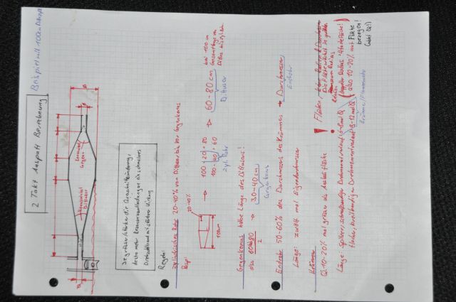

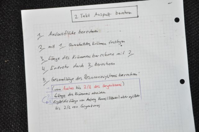

Mit dem Resonanzauspuff bin ich jetzt weiter :D
ich habe mir auf einem a4 Blatt mal ein paar einfache Regeln aufgeschrieben um das ganze zu berechnen.
auf der Rückseite fehlt noch einiges...)
aber denkt ihr da kann man was mit anfangen?
Das was man nicht lesen kann ist auch nicht wichtig :lol:
Hier die Bilder:
Rückseite
Rückseite
Vorderseite
Vorderseite

Re: Grundlegendes 2 Takt Verständniss
.. mach so ja nicht viel Sinn.. :^^ .. ja du hast dir schöne Notizen gemacht und Bildli gezeichnet

Ich sollte es wohl einscannen :lol:
