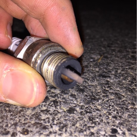

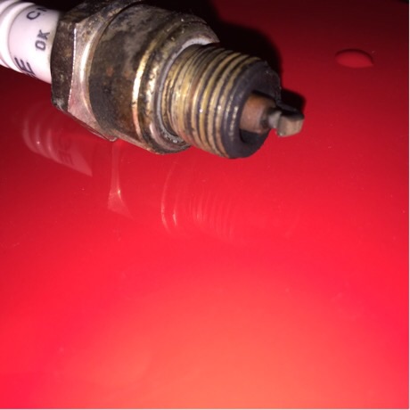

hallo, ist diese Zündkerze durch?
ist das Gemisch falsch?
bringe das mofa nicht mehr an und bin auf der Suche nach dem Grund
lg sachs_walco
Re: zündkerze
um das zu beurteilen sollte man beide Elektroden sehen.. aber 'nein', ich denke nicht, dass es an der Kerze liegt. Und die Farbe der Kerze sieht auch vernünftig aus.
Fehlersuche.. Most im Tank? Zündfunken hast du? Massekabel des Motors o.k.?

sachs_walco hat geschrieben:hallo, ist diese Zündkerze durch?
lg sachs_walco
Zur ganzen Geschichte:
Letztens habe ich eine längere Fahrt gemacht. Als ich auf dem Heimweg mit ca 40kmh der Hauptstrasse entlang fuhr konnte man plötzlich kein Gas mehr geben und er stellte aus. Danach ging es eine Zeit bis ich ihn wieder anschalten konnte.
letztens ging er gar nicht mehr an
1.benzin hat er
2.Vergaser ist sauber
3.Benzin bekommt er
und eben bei der Zündkerze bin ich mir nicht sicher
was kann ich sonst noch machen?
beim Zündfunken testen habe ich ein bisschen respekt weil es mir schon mal ein stromschlag gegeben hat
lg sachs_walco

Und was denkst du von dieser Kerze? Also wenn du das siehst?
lg sachs_walco
Re: zündkerze
Farbe sieht ok aus... Elektrodenabstand kann ich auf den Bildern nicht einschätzen.
wenn sie funkt ist sie in der Regel ok. ist ja schnell ausprobiert.
