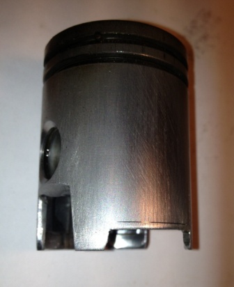

Steckt den Kolben zuerst von unten in den Zylinder, schiebt ihn ganz nach oben und markiert die Breite des Einlassfensters zB mit einem Filstift. Dabei darauf achten, dass der Kolben in der richtigen Position ist (Auslassmarkierung richtung Auslass und nicht verdreht). Die Tiefe des Kolbenfensters am Besten auch markieren. Je nach Setup kann die Tiefe nur 1-2 Millimeter, aber auch deutlich grösser sein. Die Form des Kolbenfensters ist normalerweise etwa rechteckig, es sind aber auch 'V'-förmige oder Halbrunde möglich. Das Bild zeigt einen Kolben, der angezeichnet wurde um das Kolbenfenster noch etwas zu vertiefen.

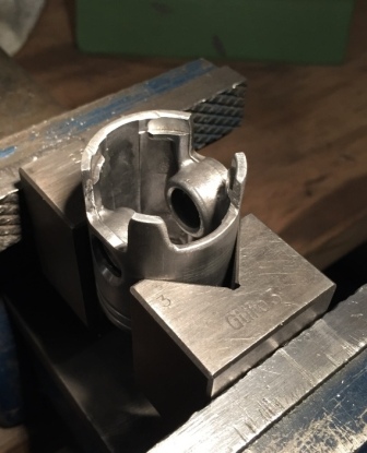

Nachher den Kolben mit den zwei Prismen in den Schraubstock spannen und vernünftig anziehen.
Kolbenfenster wie gewünscht feilen und alle Kanten gut brechen (mit der Schlüsselfeile und mit Schleiftuch). Kolben mit Pressluft sauber abblasen, vor allem auch in den Ölbohrungen des Kolbenbolzens und in den Kolbenringnuten.
