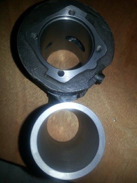

Ich habe meinen Kaputten Zylinder gebuchset. Als Material nahm ich GG25 und drehte die Buchse +0,05mm grösser als das ausgedrehte Mass des Zylinders.
Die Schlize wurden mit dem Dremel eingefräst. Der Auslass wurde dabei zweiteilig gestaltet.
Die Buchse wurde inzwischen auch schon eingepresst.
Der Zylinder geht nächste Woche zum honen umd Übernächste Woche wird er den Endschliff bekommen und eingebaut.

Re: Zylinderlaufbuchse Sachs 503
Buchse mit Zylinder
Inzwischen schon eingepresst und bearbeitet

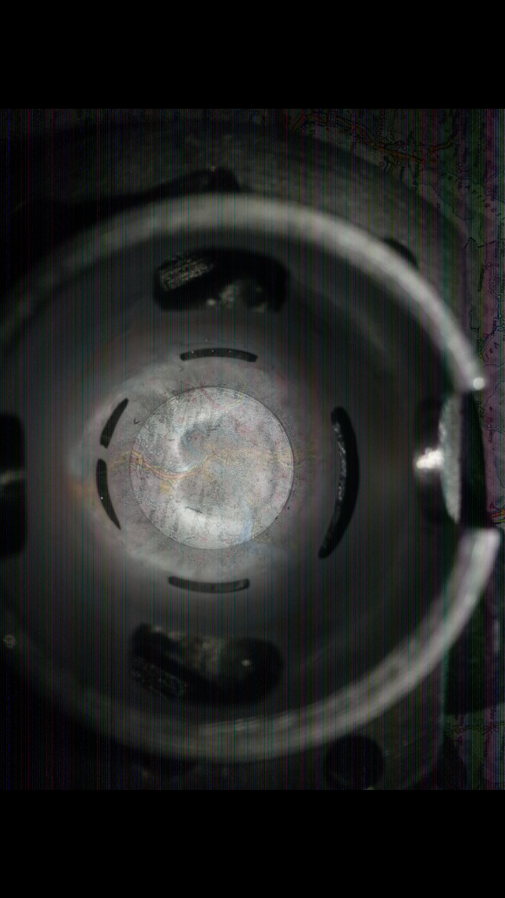

Laufbuchsenzylinder stand von heute
- Screenshot_2015-01-25-12-21-11.png (967.31 KiB) 3697 mal betrachtet
cool..
.. Auslass tünkt mich relativ klein im Vergleich zum Einlass. Kannst du die Büchse einfach ein-ausbauen? Oder ist sie eingepresst? Im Prinzip wäre deine Büchse ja die ideale Möglichkeit um so richtig grosse 2- oder 3- teilige Kanäle zu machen
Ja der Auslass ist noch relativ klein aber der wird wie geschriebn noch vergrössert ca 5mm.
Ich habe ihn vor dem Honen zahm bearbeitet und jetzt wo ich den passenden Kolben habe kann ich ihn auch bis ans limit bearbeitet.
3 teiliger auslass würde ich bim sachs nicht machen.
Beim 503 kannst du den Auslass nicht viel breiter machen. Du hasst relativ wenig material.
Sachs 50/3 kannst du sehr breit machen.

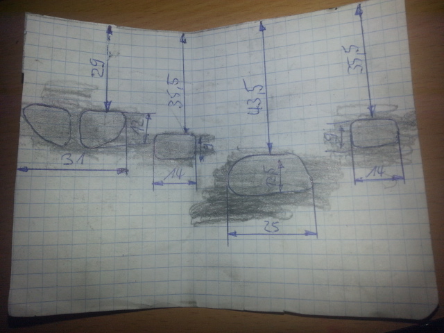

Portmap vom Zylinder
- 20150201_193844.jpg (122.56 KiB) 3542 mal betrachtet
