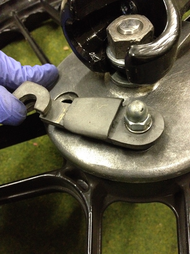

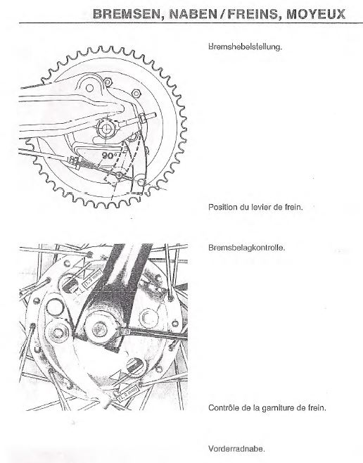

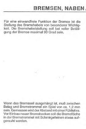

Re: Puch Maxi Bremsen optimieren
Habe hier noch was gefunden in Sachen Winkel.
Wenn das stimmt, dass alte Beläge besser bremsen, dann könnte man die Beläge mal für ein paar Stunden bei 70 Grad in den Ofen schmeissen. Könnte mir vorstellen, dass das hilft.

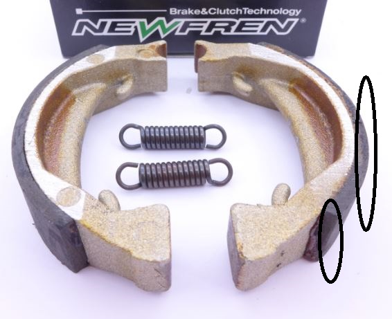

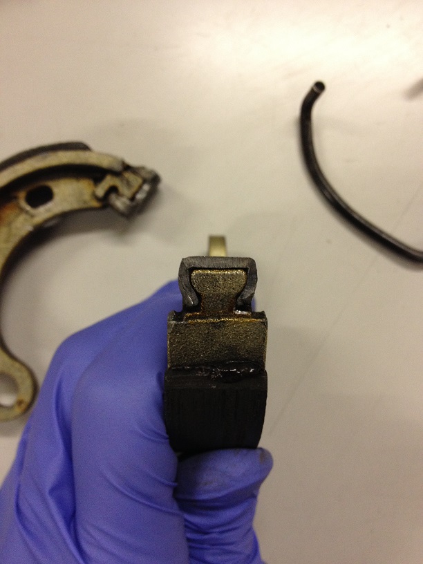

die Seiten der Beläge....welche? die langen oder kurzen Seiten? und warum?
- bremsbacken.JPG (69.28 KiB) 5136 mal betrachtet
Kurzen
.. die Kurze.. und die 90° Kante 'frisst' dann nicht an..
beide, auch die langen, so ist gewährleistet, dass evtl. aufstauchungen der scharfen ecken schon mal weg sind.

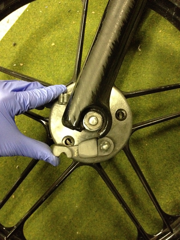

Ich habe meine Gabelanlage hervorgekramt und Bilder gemacht, zu sehen sind der überarbeitete Hebel mit Verstärkung und die 90° Stellung nach dem Lehrbuch in betätigtem Zustand. Die Beläge würden ohne jegliche Nacharbeit verbaut.
Die Sauberkeit ist jetzt wohl allen klar, das setzten wir voraus.
Das zentrieren über die gezogene Bremse beim Einbau ist eine gute Sache, unbedingt beachten.
Wer allerdings macht sich soviel mühe um das Tragbild anzupassen? Ich ehrlich gesagt wäre zu faul dafür, die Backe schleift sich beim benutzen automatisch ein und das Tragbild vergrössert sich kontinuierlich.
Die Fasen sind unnötig. Oft werden auch Querrillen in den Belag gemacht, ob das wirklich spürbare Auswirkungen hat konnte ich noch nicht eruieren, eher überzeugungssache.
Die passende Hebelgeometrie ist die Grundlage der Bremse. Man kann noch so viele kleine Doktorarbeiten machen, die holen's nicht raus wenn der Hebel 30° falsch steht.
Bremstrommel anschleifen sehe ich als negativ. Die Bremsleistung steigt nur auf kosten des Verschleisses.
Der Erfolg ist nicht dauerhaft, nur bis die Oberfläche wieder glattgerieben ist und das heisst unnötiger verschleiss.
Der Grundlegende Vorteil davon sehe ich darin, dass die Backen schneller eingefahren sind und das vorhin schon erwähnte Tragbild sich vergrössert.
- 2014-12-03 15.13.32_25.jpg (255.4 KiB) 5046 mal betrachtet
- 2014-12-03 15.13.13_25.jpg (235.34 KiB) 5046 mal betrachtet

Bevor ich den Hebel an sich verändert habe, ging ich einen anderen, mühsameren Weg.
Ich habe die Blechklemmen an den Backen durch dickere ersetzt. Einmal und nie wieder...
Hat aber den gewünschten Erfolg gebracht und mich zum Umbau des Hebels bewogen.
